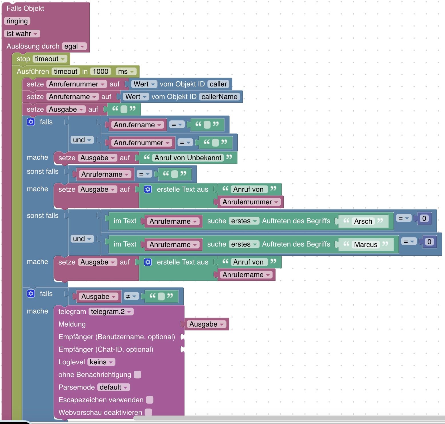

      Hallo zusammen!
      Zu meinem Anrufankündigungs-Skript (Auslesen des Callomonitors der FritzBox und Nachricht per Telegram) habe ich zwei Fragen:
      1. Klingt blöd, aber warum funktioniert die "und"-Verknüpfung zwischen "Arsch" und "Marcus"? (Mit ArschXXX habe ich Werbenummern hinterlegt und wenn ich selbst anrufe, möchte ich darüber ebenfalls keine Benachrichtigung in Telegram 😄 ).
        Nach meinem Verständnis müßte doch eine "oder"-Verknüpfung hin, aber damit hatte ich es seinerzeit probiert und es ging nicht. Mit "und" schon.
      2. Nun möchte ich eine weitere "Kategorie" ("Ausland") sperren/ausblenden und benötige daher eine weitere "Zeile" im Skript, aber der "und"-Zweig läßt nur zwei Bausteine zu. Wie macht man sowas?
      Danke und Grüße,
      Marcus

        Homoran Global Moderator Administrators @invidianer last edited by
        @invidianer sagte in "Und" oder "Oder"?:
        nöö, ist doch eine nicht Abfrage.
        Da muss doch beides nicht zutreffen
        I 1 Reply Last reply Reply Quote 1
        • I
          invidianer @Homoran last edited by invidianer
          Ja, logisch, da hast Du natürlich Recht! Zugegebenermaßen dusselig von mir.

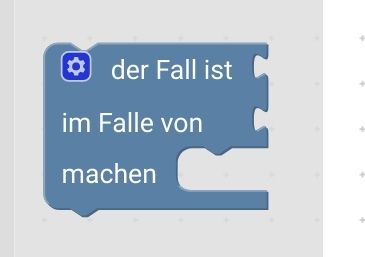

          Zur Frage 2 eine Idee? Ich vermisse so etwas wie eine "case"-Abfage, wie es sie beispielsweise in Shell-Skript (ksh, csh ...) gibt. Oder übersehe ich hier was und gibt es doch etwas Vergleichbares?
          EDIT: Ich glaube, ich habe es entdeckt. Ich hatte wohl den falschen "und"-Baustein, es gibt einen, in den man beliebig viele "unds" reinziehen kann.
            Homoran Global Moderator Administrators @invidianer last edited by Homoran
            "der Fall ist"

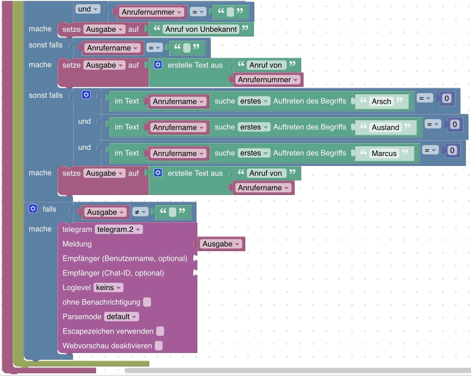

              Danke!
              Habe es jetzt so gelöst:
