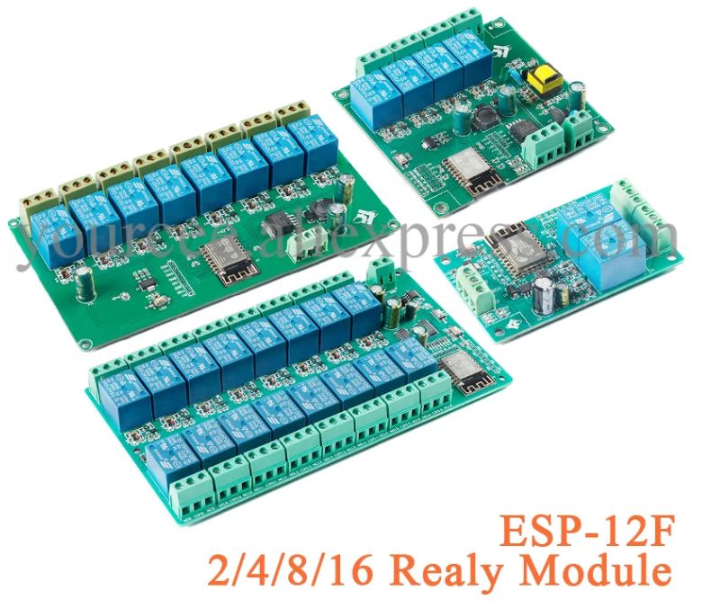

                Ja nur das der ESP auf der Realiskarte sitzt auch fertig für 230V.
                Zu Hauf bei ali zu finden.
                • MichaelF
                  MichaelF last edited by Homoran
                  Hier:
                  ESP https://de.aliexpress.com/item/1005002956551789.html?spm=a2g0o.productlist.main.115.6222x33gx33gvP&algo_pvid=d989d72a-26ab-43b9-a6bc-2e9ec3dadaf2&algo_exp_id=d989d72a-26ab-43b9-a6bc-2e9ec3dadaf2-57&pdp_npi=4%40dis!EUR!4.61!4.13!!!4.89!4.38!%40213ee07717111418612242268e79ab!12000029206734608!sea!DE!842550332!&curPageLogUid=TL5vAAucQUHq&utparam-url=scene%3Asearch|query_from%3A
                  zum Beispiel
