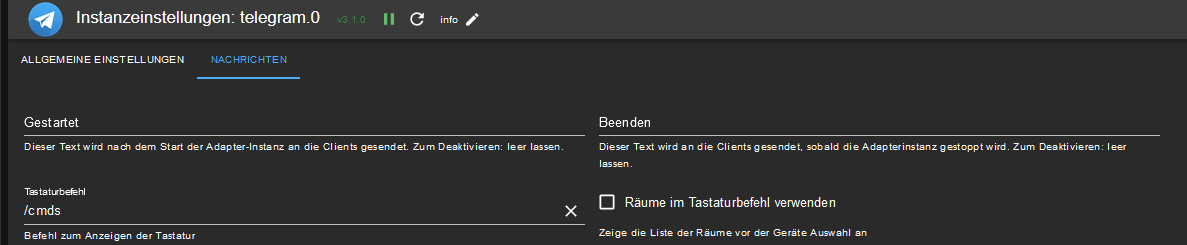

                          • DJMarc75
                            DJMarc75 @invidianer last edited by
                            @invidianer
                            Zeig doch mal bitte diese Einstellungen.

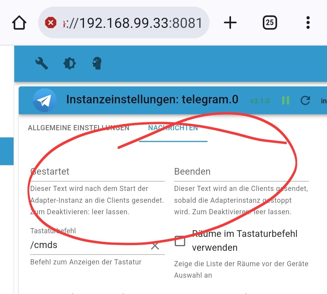

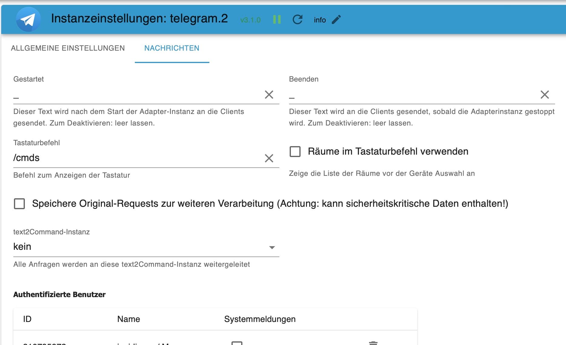

                                  invidianer @DJMarc75 last edited by
                                  @djmarc75
                                  Ok:
                                  Not ok:
                                  • DJMarc75
                                    @invidianer
                                    Diese "Striche" entfernen
                                    I 1 Reply Last reply Reply Quote 1
                                    • I
                                      invidianer @DJMarc75 last edited by invidianer
                                      @djmarc75
                                      Hatte ich schon probiert, keine Änderung.
                                      Zumal die bei den beiden anderen Instanzen ja auch da sind.
                                      Habe die "Unterstriche" jetzt auch bei den anderen beiden Instanzen entfernt und nun kommt von keiner mehr eine Meldung!
                                      Ist aber okay so für mich.
                                      Komisch nur: füge ich die Untrerstriche wieder zu einer der "alten" Instanzen (wo es funktionierte) hinzu, wird nur der "Restart" gemeldet, nicht das Beenden!
