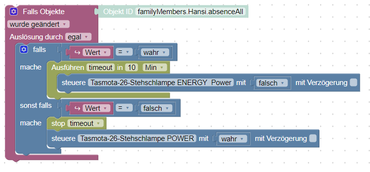

      Ich habe hier mal zur Vereinfachung ein ein Test Skript gebaut.

        Wildbill @MasterYoda last edited by
        @masteryoda Also mit dem Script werden sicher nicht ALLE Lichter eingeschaltet, da Du damit exakt ein Tasmota-Gerät schaltest. Da hast Du irgendwo nich andere Scripte, die da schalten.

          MasterYoda @Wildbill last edited by
          @wildbill das ist schon klar.
          Deswegen habe ich ja geschrieben zur Vereinfachung nur das Test Skript da es sonst zu unübersichtlich wird

            DJMarc75 @MasterYoda last edited by
            @masteryoda sagte in Anwesenheit verzögert überprüfen:
            Test Skript
            Wenn man das richtige Skript nicht zu sehen bekommt ist das alles nur Glaskugel lesen 😉

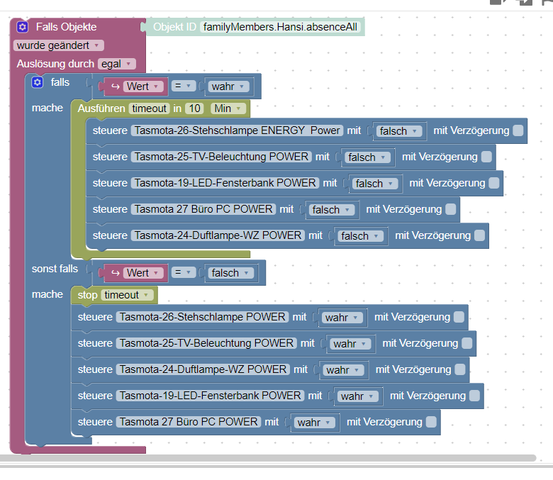

              @djmarc75 Da werden einfach nur mehr Geräte ein bzw. ausgeschaltet .

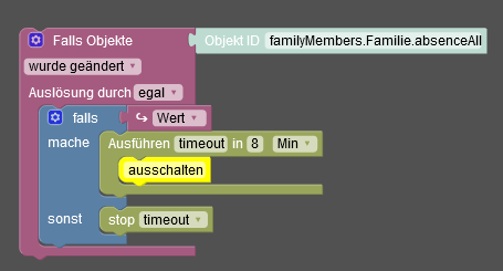

                @masteryoda
                Und warum schaltest Du die "Lampen" wieder an ?
                Die werden nach (meinem folgenden Skript) nicht angeschaltet sondern es wird nur der Timeout gestoppt und bleiben daher an.

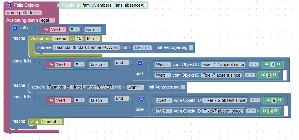

                      MasterYoda @Wildbill last edited by MasterYoda
                      @wildbill ich habe es jetzt so gelöst:
