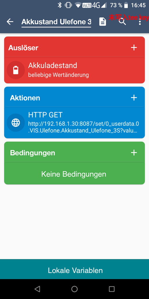

                    @wcag22
                    Ich nutze dafür Macrodroid. Ist bis zu drei Makros sogar kostenlos. Bei jeder Wertänderung des Akkus lass ich mir den Akkustand per Simple-API an den ioB schicken (hier nur inhouse, ich brauche den Akkustand nicht wenn ich unterwegs bin).
                    Das längste daran war die URL einzutippen 😉
                    wcag22 K 2 Replies Last reply Reply Quote 2

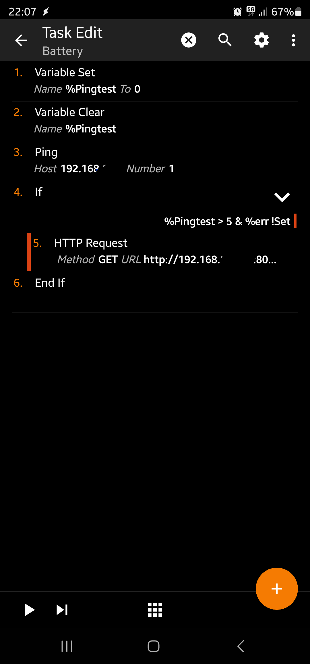

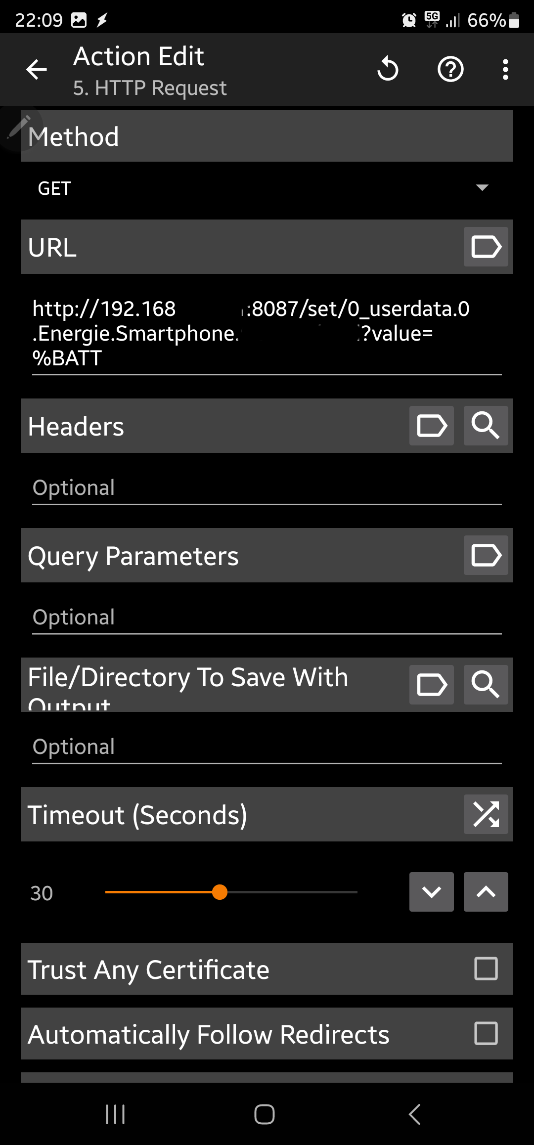

                        tritor @wcag22 last edited by
                        @wcag22
                        Auf meinem Samsung läuft Tasker Scripg wie folgt
                        mittels HTTP per Befehl dann den Akkustand an den ioBroker in einen User defined DP.
                        Und das alle 20 Minuten, falls der ioBroker per ping erreichbar ist.
                        wcag22 1 Reply Last reply Reply Quote 0

                            Kallo @SBorg last edited by
                            @sborg Super Sache, Danke für die Idee. Ist wirklich in wenigen Minuten eingerichtet und funktioniert bestens.
