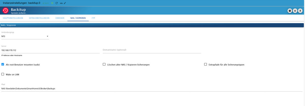

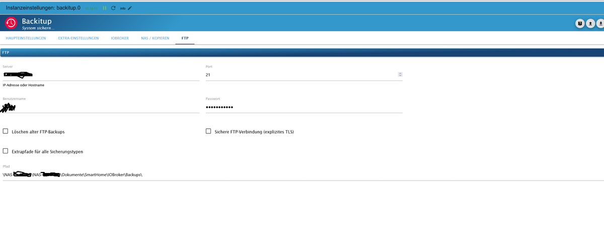

      Wie bekomme ich Backitup so eingestellt, dass ich diese wieder herstellen kann??
      Einstellungen des Adapters für NAS-Backup:
      Für FTP:
      Beidesmal findet der Adapter keine Backups.

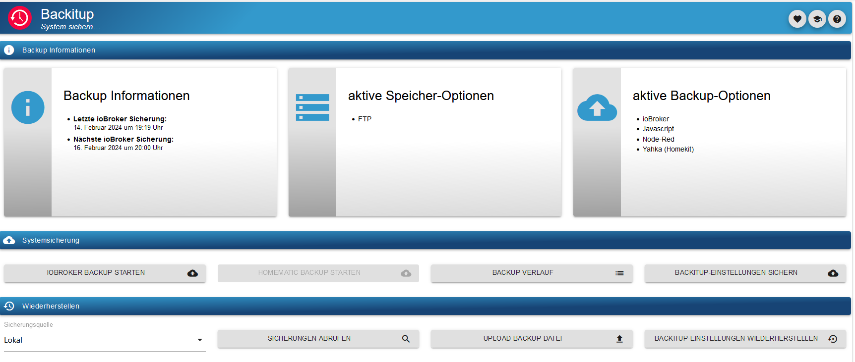

        Vielleicht probierst du es mal mit der Backitup Einstellung in der Seitenleiste
        Ansonsten ist ganz unten ein Stift, dort kannst Du die Symbole einstellen, die erscheinen sollen
          hunterhb last edited by
          Der Seitenleistenlink nutzt die Einstellungen des Adapters

              Ich versuche es mal nur über FTP
