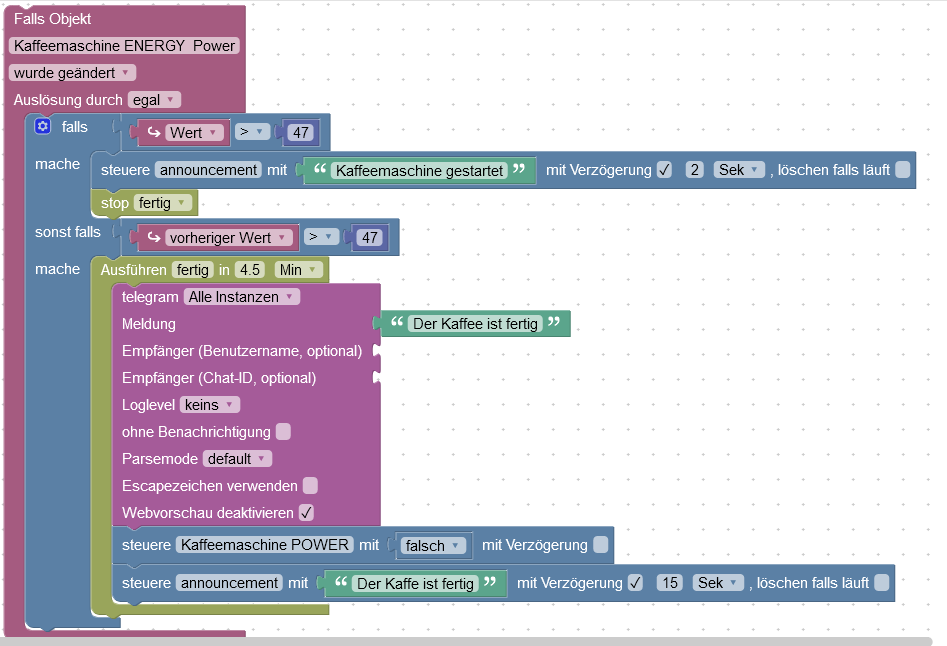

      Hallo an alle,
      ich habe folgendes Problem bzw. folgenden Wunsch.
      Ich würde gerne eine Rückmeldung bekommen wenn ich meine Kaffeemaschiene eingeschaltet habe.
      Hintergrund: Ich schalte über Alexa eine Steckdose, die die Stromversorgung der Kaffeemaschine einschaltet.
      Über ein weiteres Blockly (hier nicht dargestellt) wird der Taster zum anschalten der Maschine über einen Fingerbot betätigt. Leider kommt es vor das der Fingerbot nicht genug Druck aufbauen kann aufgrund der unstabielen Befestigungssituation. (Der Bot ist auf eine dünnes Blech der Kaffeemaschine geklebt was halt etwas nachgibt.
      Nun hätte ich gerne, wie oben erwähnt das ich eine Meldung bekomme wenn die Maschine an ist.
      Ich habe da mal was in das Blockly eingepflegt ohne dabei zu bedenken das alle 10 Sek eine Meldung kommt das die Kaffemaschine an ist. Wie muss ich es bewerkstelligen das die Beldung nur einmal kommt, wenn z.B. erstmalig die Leistung der Steckdose über 50 Watt steigt und dann nicht mehr?
      Ich vermute fast über einen Timeout aber mit dennen stehe ich massiv auf Kriegsfuss. Wer kann mich hier bitte unterstützen?
      Ich will mich auch nicht mit fremden Federn schmücken, deshalb der Hinweis, das dass Blockly von @paul53 stammt.
      VG Duffy

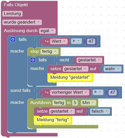

        @duffy sagte in Rückmeldung nach einschalten einer Steckdose:
        Indem du eine Variable verwendest. Du prüfst auf Stromleistung und nicht Variable, dann stellst du die Variable auf true.
        Am Ende der telegram Nachricht stellst du die Variable wieder auf false und er Spaß beginnt von vorne.

            Duffy @paul53 last edited by
            @paul53 @Meister-Mopper
            Vielen Dank für die Unterstützung, es funktioniert super.
            Jetzt würde ich mir noch wünschen auch selber mal auf so eine Lösung zu kommen 🙂
            Euch eine schönes Wochenende und nochmals danke.
            VG Duffy
