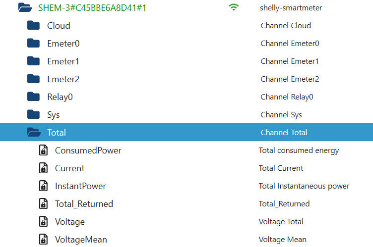

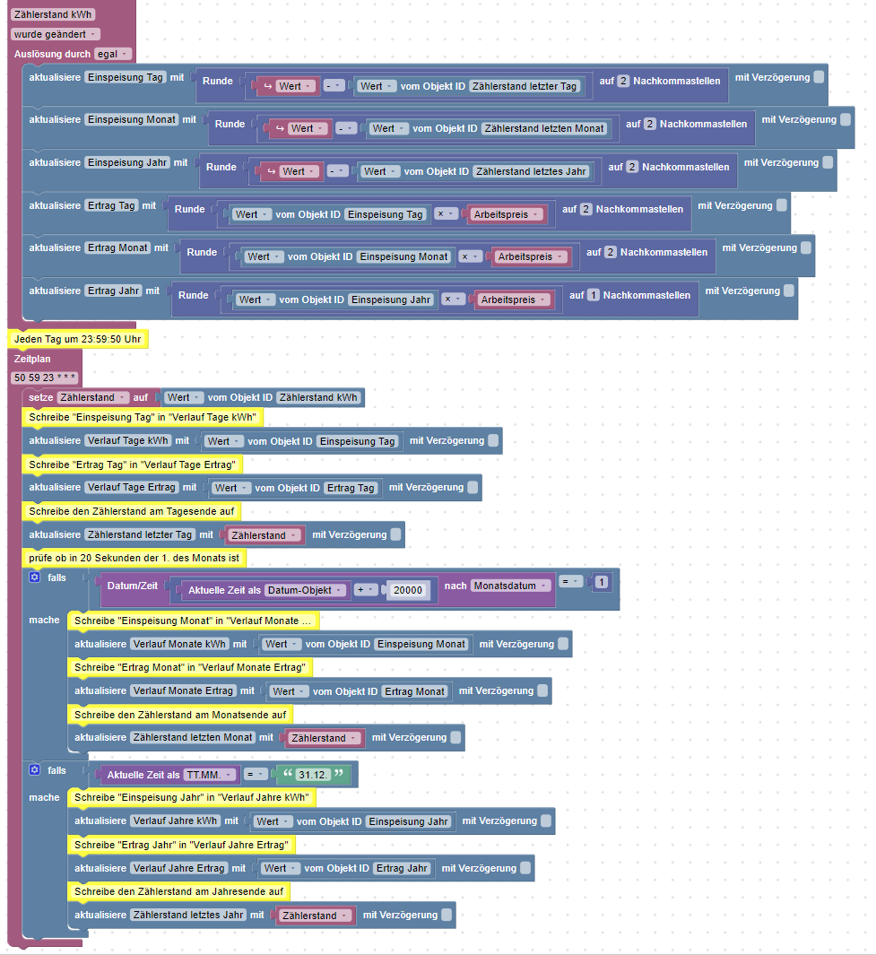

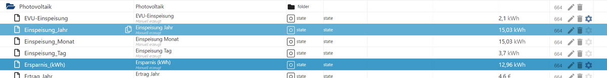

      Mit dem Blockly berechne ich die Eingespeisten Werte für Tag, Monat und Jahr.
      Wie kann ich den Überschuss (der in das Netz geht) da rausrechnen, da ich ihn ja nicht vergütet bekommen?
      Shelly 3EM ist im Zählerschrank verbaut.
        paul53 @Gonzokalle last edited by
        @gonzokalle sagte: Shelly 3EM ist im Zählerschrank verbaut.
        Liefert der Shelly 3EM nicht die eingespeiste Energie? Diese muss man nur vom PV-Ertrag subtrahieren, um die eingesparte Energie zu erhalten.

            Dazu müsste mal klar sein was der Shelly 3EM misst - sprich wo er eingebaut ist. "Im Zählerschrank sagt wenig aus was er misst. Ich vermute mal er misst den gesammten Energieflußß der Aunlage, ist also in Serie zum EVU Zähler geschaltet.
            ABER

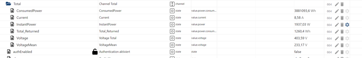

            Nach meinem Wissenstand liefert der Shelly 3EM consumed power und total returned:
            Total_returned wäre im Prinzip die in das Netz eingespeiste Energie. ABER soweit mir bekannt summiert der Shelly nicht, d.h. wird auf Phase 1 1kWh bezogen und auf PHase 2 1kWh eingespeist so zählt der Shelly sowohl consumed als auch returned um 1kWh hoch während der EVU Zähler null verrechnet. Ergo ist der Shelly 3EM für die Messung von Einspeisung / Bezug eigentlich nicht geeignet.
            Ich muss allerdings auch festhalten, dass diese Info aus dem Shelly Forum stammt und sich ev. in einer neueren Firmware etwas geändert haben könnte.

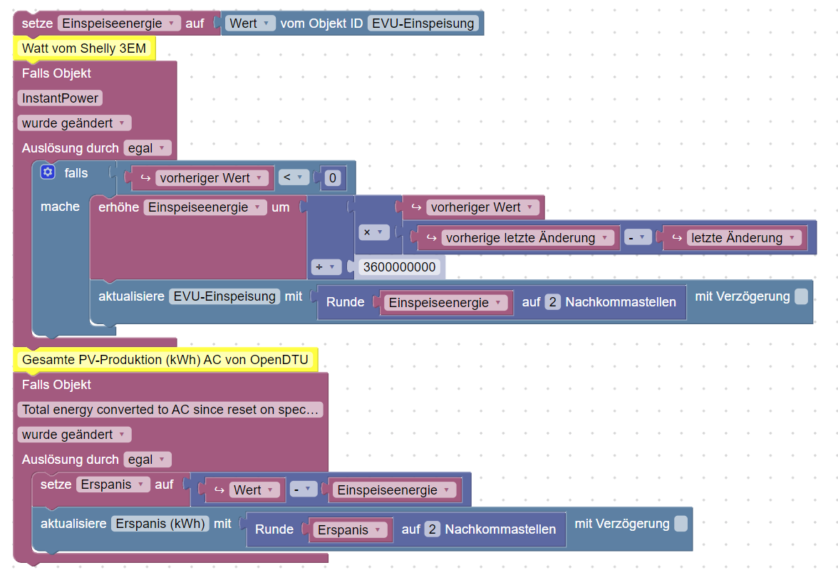

                Die eingespeiste Energie ist trotzdem verschenkt. Als Referenz für die Ersparnis dient der PV-Ertrag:
                Ersparnis = PV-Ertrag - eingespeiste_Energie
                So sollte man erst einen kumulativen Wert berechnen, der dann für die Ermittlung von Periodenwerten genutzt werden kann.

                  Diese Werte bekomme ich. Und jeweils noch einmal für jede Phase.

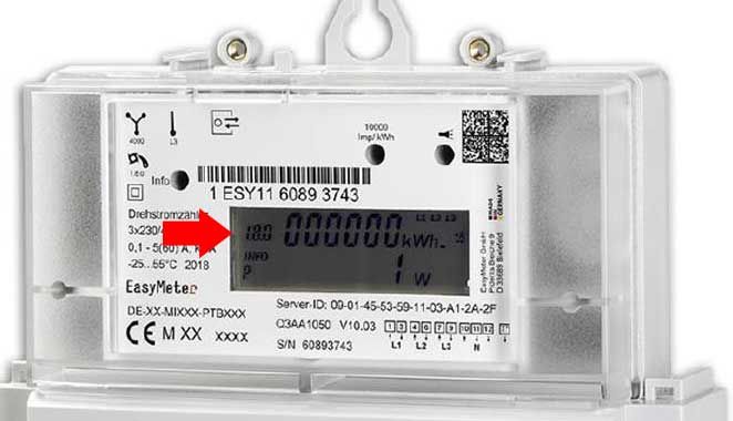

                  @berndsolar13
                  Angemeldet habe ich, haben sich aber noch nicht gemeldet.
                  Es ist ein Easymeter Q3AA 1050 verbaut. Der gibt wohl kein 280 aus.
                  Pin habe ich.
                        @gonzokalle sagte: Diese Werte bekomme ich.
                        Ich gehe davon aus, dass der BKW-Wechselrichter den PV-Ertrag liefert. Dann genügt aus dem Shelly der Wert von "Total.Total_Returned". Da ein BKW nur in eine Phase einspeist, müsste der Wert in der zugehörigen Phase gleich sein.
                        mcm1957 G 2 Replies Last reply Reply Quote 0
                          berndsolar13 last edited by berndsolar13
                          @gonzokalle sagte in Was spare ich durch das Balkonkraftwerk. Berechnung:

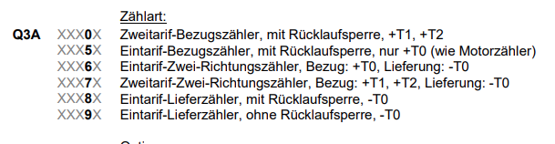

                          https://forum.iobroker.net/topic/39983/auslesen-von-stromzähler-q3aa1174/3
                          Da haben den auch welche hier im Forum ausgelesen
                          https://docplayer.org/docs-images/88/115272903/images/1-0.jpg
                          In dem Screenshot oben links sieht man die 180 für bezogene Energie.
                          Normal wechselt das dann immer zwischen 180 und 280

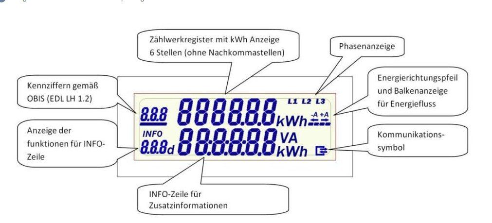

                                    berndsolar13 @Gonzokalle last edited by
                                    Pin habe ich.
                                    Laut der oben verlinken Anleitung zu deinem Smartmeter, musst du mit der Pin den erweiterten Datensatz freischalten.
                                    Dann wechselt es zwischen Eingespeist und Bezogen, und die 2. Zeile wird aktiviert, die dir den Live verbrauch anzeigt.

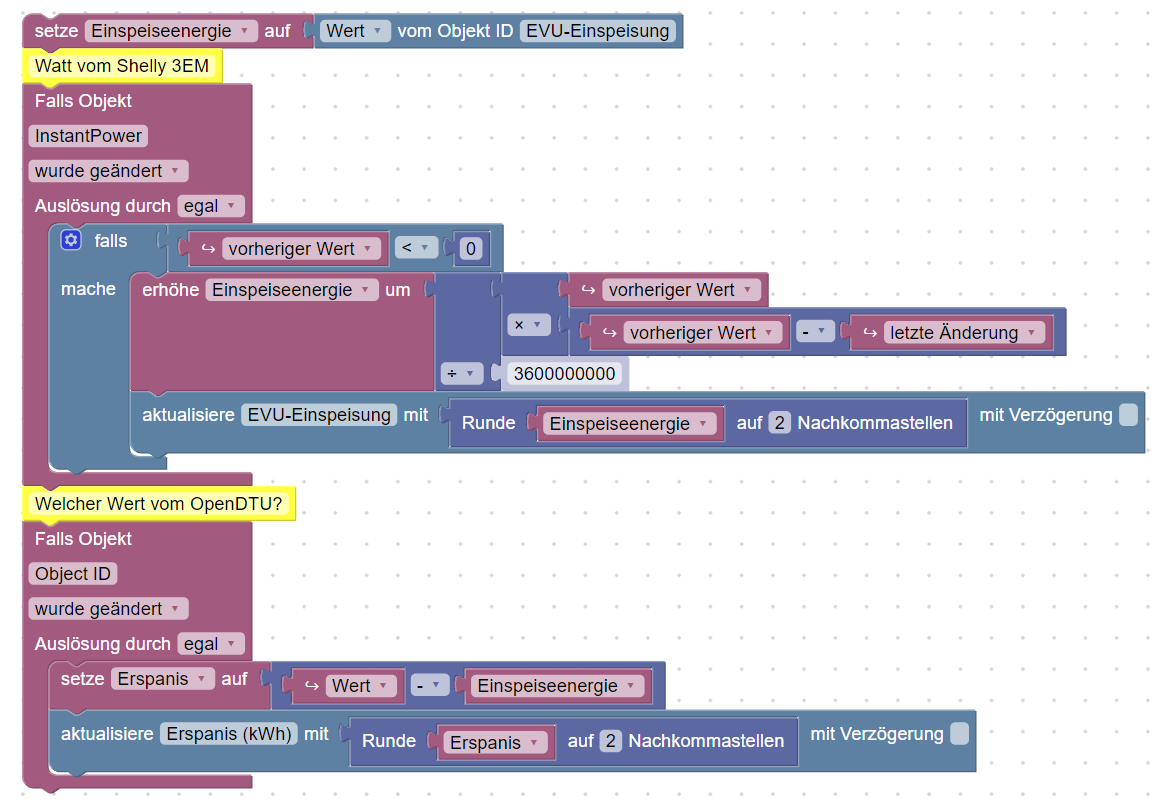

                                        paul53 @mcm1957 last edited by
                                        @mcm57 sagte: Der Shelly müsste selbst saldieren - und das tut er nicht.

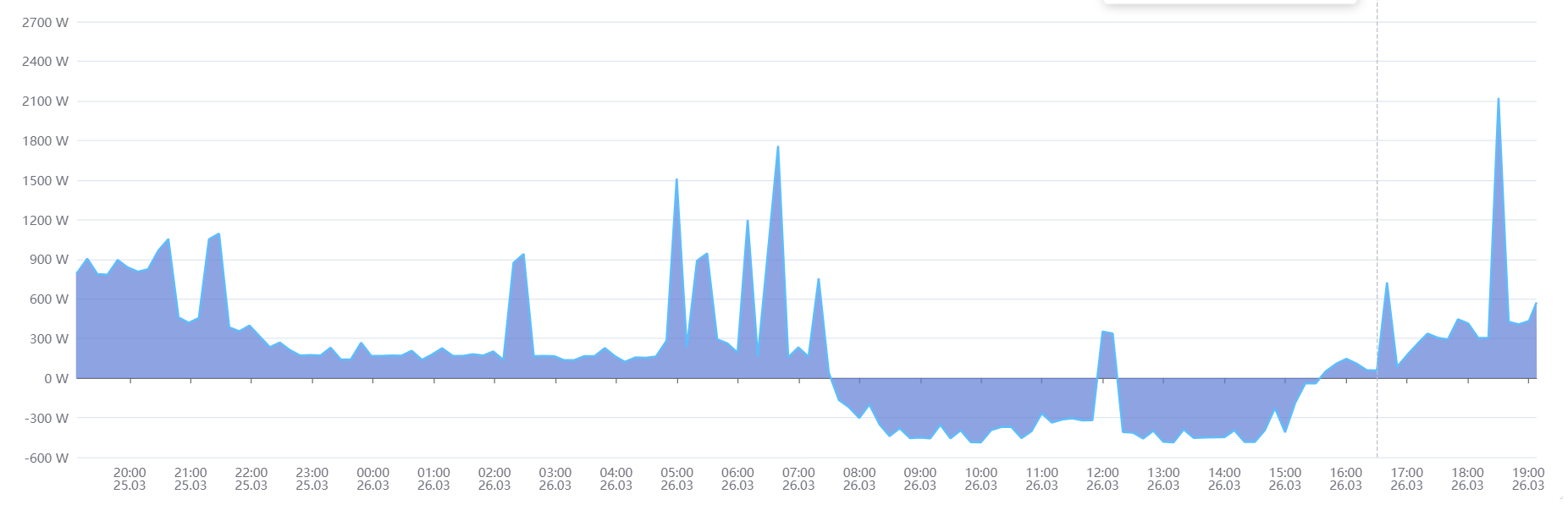

                                        Mann kann die Einspeiseenergie auch aus der Gesamtleistung "InstantPower" berechnen.
                                          berndsolar13 @mcm1957 last edited by berndsolar13
                                          @mcm57 sagte in Was spare ich durch das Balkonkraftwerk. Berechnung:
                                          Ob das Smartmeter Einspeisung anzeigt hängt vom EVU an. Mein Smartmeter zeigt mir keine Einspeisung an da ich keinen Einspeisetarif habe. Das trifft mit Sicherheit auch auf den TE zu. Damit weiß er wieder nicht wieviel Strom des BalkonKWs er verschenkt....
                                          Laut der Verlinkten Anleitung kann es das Smartmeter, dort ist auch ein Screenshot für A- also 280 , er muss nur den erweiterten Datensatz aktivieren.
                                          War bei meinem auch so 😉 Hab aber einen Landy GR
                                          • mcm1957
                                            mcm1957 @paul53 last edited by
                                            @paul53 said in Was spare ich durch das Balkonkraftwerk. Berechnung:
                                            Das ist richtig setzt aber voraus dass der ioBroker Server intensiv die Daten auswertet. Ob das ein konkretes System schafft ist eine andere Frage. Auch weiß ich nicht wie oft der Shelly die Daten aktualisiert bzw. ob er über das Aktualisiserungsintervall mittelt. Wenn du den Wert nur alle Minuten auswertest und und z.B. ne 700W Microwelle hat die mit 15s on / 45s off pulst dann misst du Mist wenn du nur alle Minuten einen Wert abfragts ...
