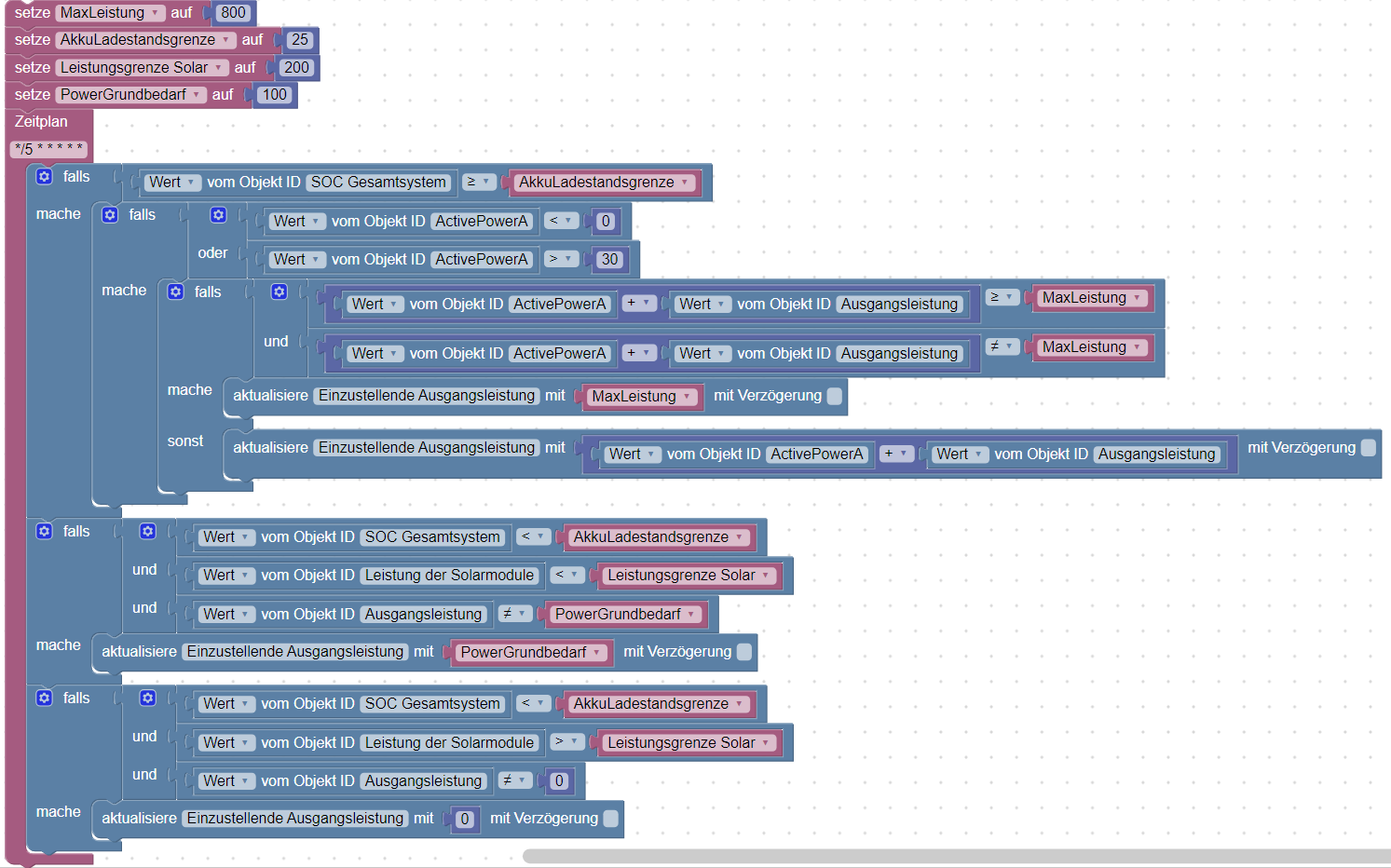

      Ich nutze schon etwas länger den Adapter für Zendure Solar Flow und habe einige Zeit die Leistung erfolgreich mit einem Script steuern können.
      Jetzt nach einem Update funktioniert es leider nicht mehr.
      Wenn ich den Wert "SetOutputLimit" im Objektbaum von Hand ändere reagiert mein Zendure ordnungsgemäß auf den eingegebenen Wert.
      Wenn dieser Wert durch das Script geändert wird sehe ich den geänderten Wert im Objektbaum aber das Gerät bekommt diesen Wert nicht.
      Hat jemand eine Idee woran es liegen könnte?
      Schon mal Vielen Dank
      Gruß Rene
      • DJMarc75
        DJMarc75 @Rene Kuball last edited by
        @rene-kuball sagte in Zendure Wert wird nicht übernommen:
        Na dann zeig mal das Skript bitte

          • DJMarc75
            das es nicht am Script liegt
            Ist der Datenpunkt "Einzustellende Ausgangsleistung" ein eigener Datenpunkt ?
            Falls nein dann müssen sämtliche "aktualisieren" Blöcke durch "steuere" Blöcke ersetzt werden.
            • Rene Kuball
              Vielen Dank, das war die Lösung.
              ich habe alles auf "steuere" geändert, nun funktioniert es.
              Ich wünsch einen schönen Sonntag.
              Mfg René
