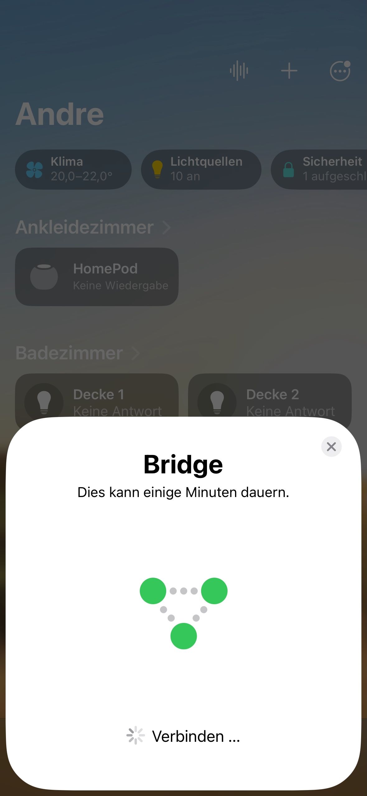

      Versuche ich die Yahka Instanz allerdings hinzuzufügen dreht Homekit sich im Kreis und kommt dann irgendwann mit "Gerät nicht erreichbar".
      Adapter steht auf Debug, allerdings sehe ich keine Einträge zu einem Connect oder dem Versuch, auch sonst keine Fehlermeldung.

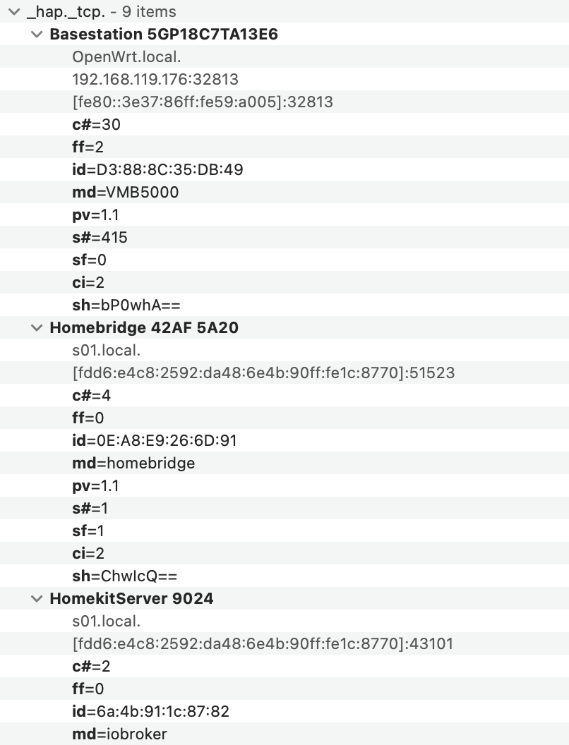

      Was mit auch irritiert, ist dass Homkit der Yahka Instanz nur den Namen "Bridge" geben will.
      Im mDNS Discovery taucht Yahka auch auf. Interessanterweise sehe ich kein _homekit._tcp so wie ich das bei vielen anderen sehe (Recherche für das Troubleshooting)
      Alle Adapter sind aktuell (stand heute).

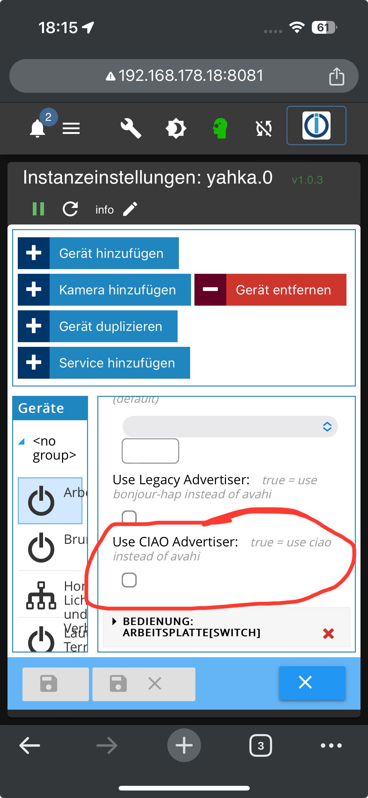

            • wendy2702
              wendy2702 last edited by
              Setz mal hier den Haken und teste

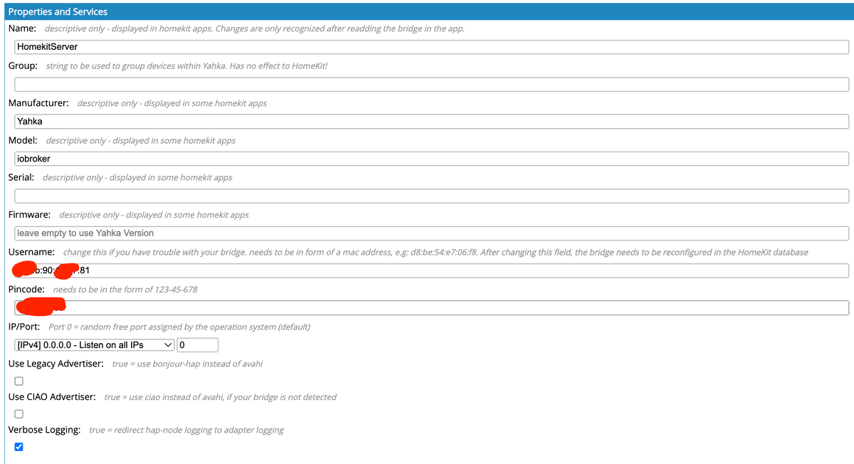

                f0rd42 @wendy2702 last edited by
                @wendy2702 Hatte ich vorher auch nicht.
                Ändert aber nicht, wenn ich CIAO nutze, taucht Yahka noch nicht mal mehr im mDNS Discovery auf - und im Homekit auf dem iphone schon gar nicht mehr, was ja vorher wenigstens angezeigt wurde
                Meine auch mal irgendwo gelesen zu haben, dass unter Linux Avahi die richtige wahl ist ... mag mich aber täuschen

                            Ich "glaube" ich komme der Sache näher.
                            Wenn ich auf meinem Mac Client das Discovery laufen lasse, sehe ich Yahka, aber nur über IPv6 und nicht über IPv4 wie alle anderen Services.
                            Homebridge, was derzeit zum testen ebenfalls auf dem gleichen Server läuft, zeigt sich auch nur per IPv6.

                            Avahi Browse auf s01 zeigt:
                            adieball@s01:~$ avahi-browse -v _hap._tcp
                            Server version: avahi 0.8; Host name: s01.local
                            E Ifce Prot Name                                          Type                 Domain
                            + enp0s31f6 IPv6 HomekitServer FAA3                            _hap._tcp            local
                            + enp0s31f6 IPv6 HomePodSensor 381340                          _hap._tcp            local
                            + enp0s31f6 IPv6 HomePodSensor 418146                          _hap._tcp            local
                            + enp0s31f6 IPv6 HomePodSensor 969802                          _hap._tcp            local
                            + enp0s31f6 IPv6 HomePodSensor 870291                          _hap._tcp            local
                            + enp0s31f6 IPv6 HomePodSensor 627075                          _hap._tcp            local
                            + enp0s31f6 IPv6 Philips Hue HomeKit                           _hap._tcp            local
                            + enp0s31f6 IPv6 Basestation 5GP18C7TA13E6                     _hap._tcp            local
                            + enp0s31f6 IPv4 Basestation 5GP18C7TA13E6                     _hap._tcp            local
                            + enp0s31f6 IPv4 HomekitServer FAA3                            _hap._tcp            local
                            + enp0s31f6 IPv4 HomePodSensor 627075                          _hap._tcp            local
                            + enp0s31f6 IPv4 Homebridge 42AF 5A20                          _hap._tcp            local
                            : Cache exhausted
                            : All for now
                            ^CGot SIGINT, quitting.
                            auf dem host selbst ist avahi also über ipv4 und ipv6 sichtbar.
