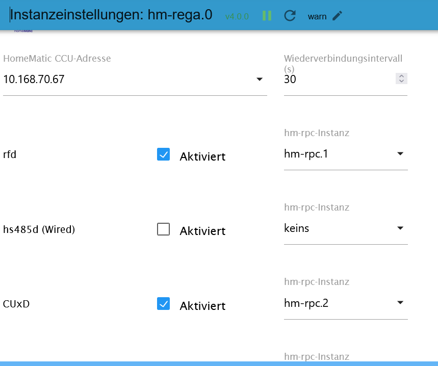

      Ich habe schon lange meinen iobroker und auch meine CCU3 hat eigentlich immer alles gut funktioniert.
      Als ich nun ein neues Programm geschrieben habe, ist mir aufgefallen, dass bei den Homematic-Geräten kein Name mehr dabei steht.
      Daraufhin habe ich die Einstellungen in Rega und auch in den 3 RPC`s überarbeitet, eine Menge neuer Einlesungen sowie auch einen Reset mit anschließender Sicherung wieder Herstellung der CCU gemacht (diese Hinweise hatte ich hier im Forum gefunden)
      Dann wollte ich den Repberry des iobrokers neu starten, jedoch ohne Erfolg, mal wieder SD Karte schrott.
      Außerdem habe ich nun eine neue Karte und anschließend ein ca. 1 Woche altes Backup eingespielt, leider ist mir nicht bekannt, ob die Karte schon hinüber war.

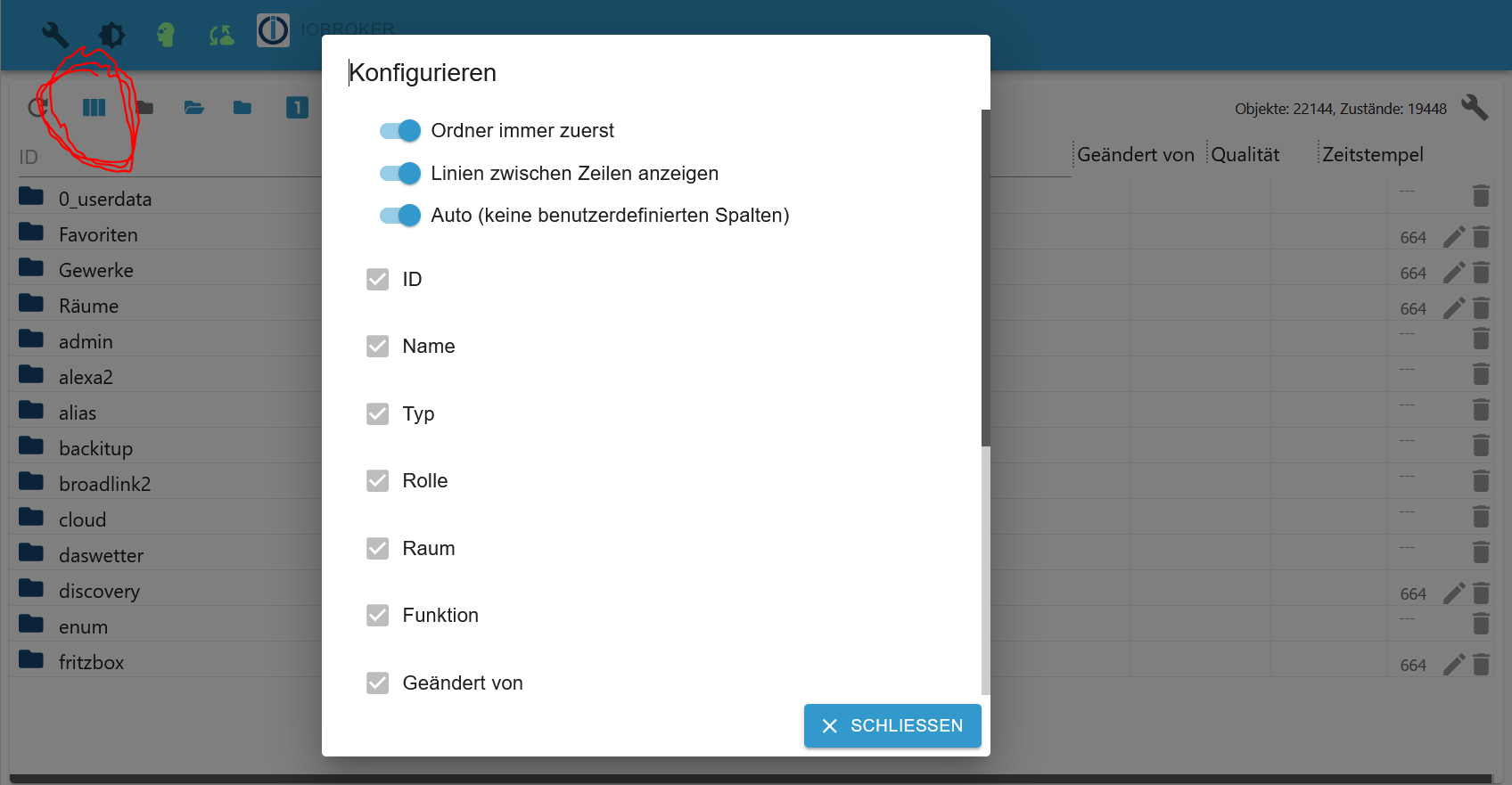

      Ich bekomme jedoch noch immer keine Gerätenamen, ich verzweifele gerade ... man kann ja auch leider nicht erkennen, ob es an der CCU oder dem io liegtcapture20240324132228902.png capture20240324132253430.png capture20240324132303468.png
        audiraudi last edited by
        Ich habe lediglich einmal die Konfiguration hin und her geändert, Namen weg genommen ... und dann wieder auf Auto.. es war nur die Spalte weg ...
        Sorry für diesen "dummen" Fehler ...

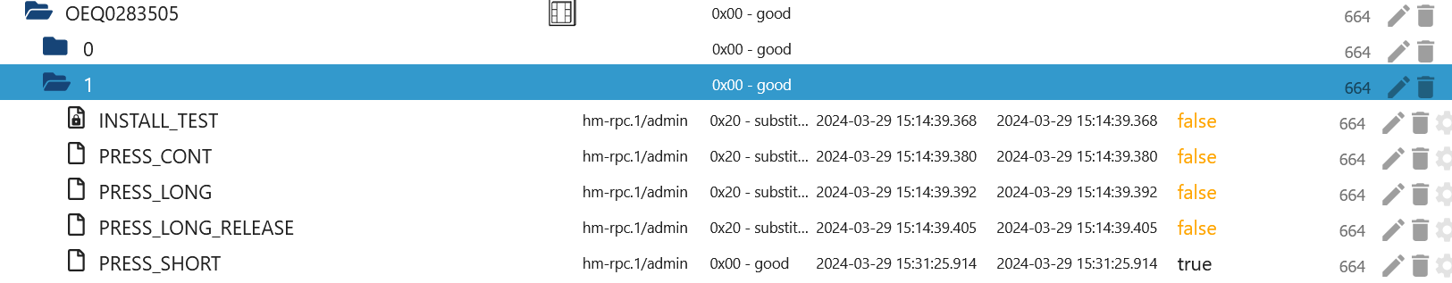

              Hat keiner eine Idee ? Ich habe weitere Fehler.
              Beispiel bei einem Fesnsterkontakt wird der Wert beim ändern umgehend übertragen, bei einem Aktor oder einem Schalter jedoch nicht
                  das ist nur ein Beispiel, auch Aktoren werden nicht Aktualisiert

                          Mal Browser Cache gelöscht oder forced reload probiert?

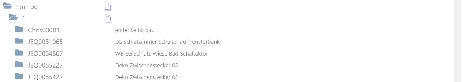

                            Ja auch mit einem anderen Browser, kein unterschied
                            was mir heute auffällt .. ich hatte nochmal alle Objekte gelöscht und dann die Adapter neu gestartet, die Symbole der Geräte sind nun auch weg und kommen nicht wieder
                              im Adapter IOT unter Alexa Geräte hinzufügen stehen die namen dabei

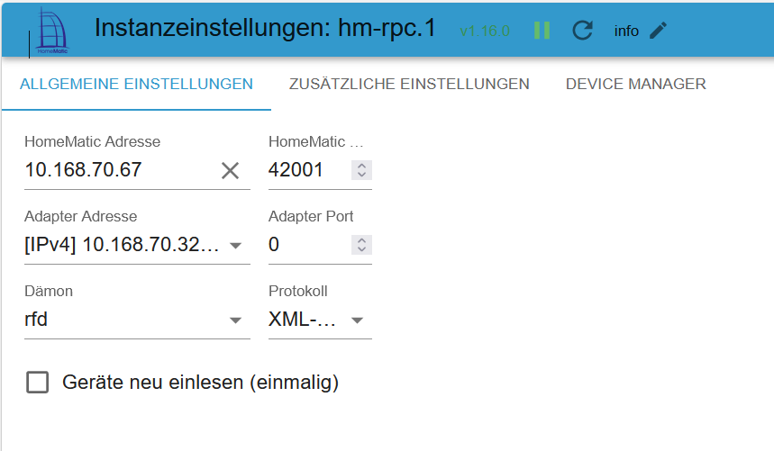

                              • wendy2702
                                wendy2702 last edited by
                                Mal den Haken gesetzt: Geräte Namen einmalig einlesen
                                Im RPC
                                  audiraudi @wendy2702 last edited by audiraudi
                                  @wendy2702 sagte in Adapter Homematic keine Gerätenamen:
                                  Im RPC
                                  ja .. schon mehrfach
                                  gerade nochmal gemacht, nun sind die Symbole wieder da
                                    audiraudi @audiraudi last edited by
                                    @audiraudi sagte in Adapter Homematic keine Gerätenamen:
                                    nach nochmaligen : Geräte neu einlesen (einmalig) sind die Symbole wieder da
