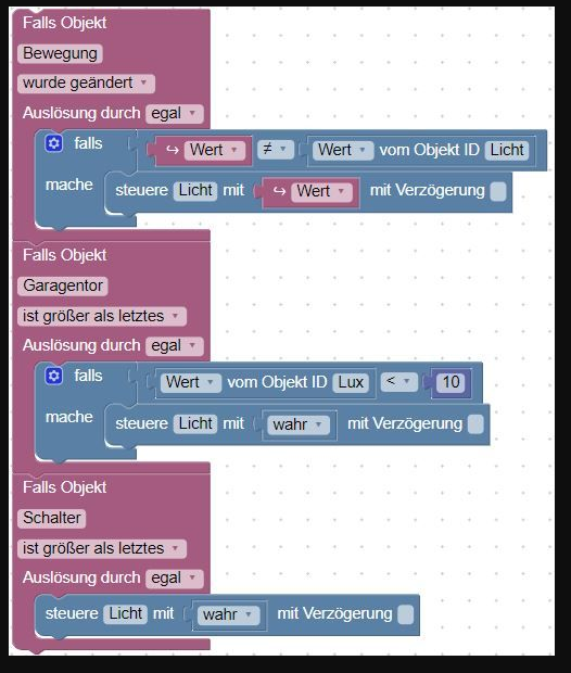

            paul53 @lustig29 last edited by paul53
            @lustig29 sagte: Datenpunkt vom Taster.
            Das ist kein Taster, sondern ein Schalter, der zwischen false und true wechselt. Wie soll das Skript darauf reagieren?
            Bei true Licht ein und bei false Licht per Garagentor bzw. BWM gesteuert? Oder soll bei beliebiger Wertänderung das Licht umgeschaltet werden (aus --> ein / ein --> aus).

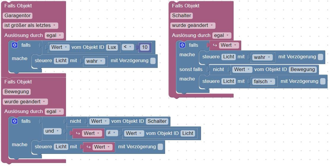

                    @lustig29 sagte: Licht ebenfalls angehen,so lange bis keine Bewegung mehr erkannt wird.
                    Wenn in alle 3 Fällen das Licht ausschalten soll, wenn keine Bewegung mehr erkannt wird, dann versuche es mal so:
                    @lustig29 sagte in Garagenlicht mit Bewegungsmelder und Taster:
                    Bei true Licht ein, bei false Licht aus. Licht soll so lange an bleiben bis keine Bewegung mehr erkannt wird.
                    Die beiden Aussagen widersprechen sich: Entweder bei Schalter false aus oder aus, wenn keine Bewegung mehr.
                    EDIT: Oder soll das Licht bei keiner Bewegung ausschalten nachdem der Schalter ausgeschaltet wurde? Dann so:
                        @lustig29 sagte: Weil die Lampe ja mit dem Shelly Ein/Aus geschaltet wird?
                        Die Lampe wird per Skript vom Shelly nur eingeschaltet.
