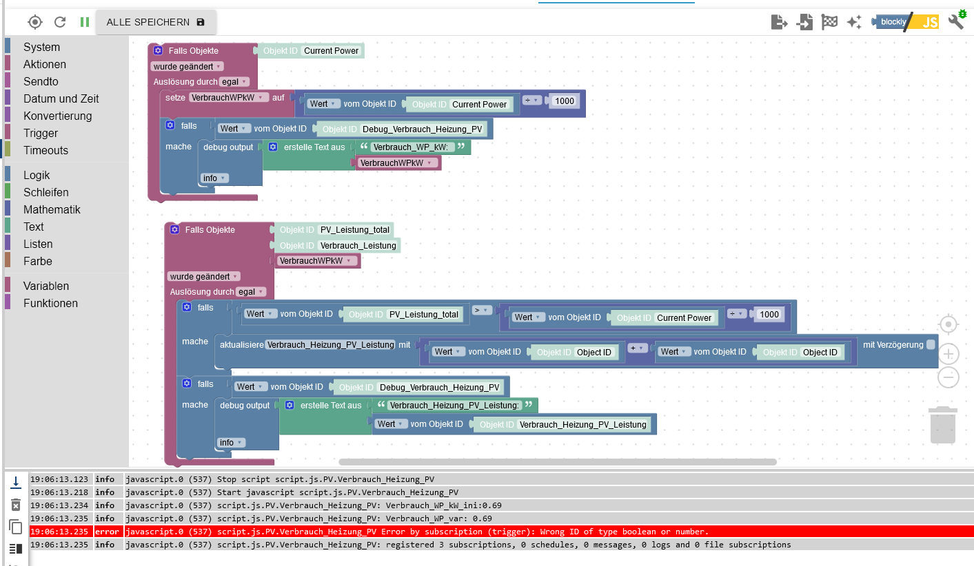

      Hallo, für den Eingang eines Triggers will ich drei Eingänge nutzen: zwei Datenpunkte und eine (interne) Variable. Bei der internen Variablen gibt es allerdings eine Fehlermeldung.
      Error by subsription (trigger): wrong ID of type boolean or number.
      (Wert von Objekt ID (interne Variable) funktioniert auch nicht)

        Ob Du das Blockly zeigen magst ?
          thaistatos last edited by
          Upload hatte nicht funktioniert, jetzt ist es da.

            @thaistatos trigger kannst du nur auf datenpunkte setzen, nicht auf Skript-variablen. Wenn du auf die mitteilen trigger reagieren willst musst du sie in einen selbsterzeugten datenpunkt schreiben.

                paul53 @thaistatos last edited by
                @thaistatos sagte: jede Umrechnung in externe Datenpunkte schreiben muss, nur um sie für irgendwas weiterzubenutzen.
                Man kann auch die Variable weiter verarbeiten, aber nicht zum Triggern.

                    Codierknecht Developer Most Active @thaistatos last edited by
                    @thaistatos
                    D.h. es gibt keine schöne Lösung
                    Doch. Der Inhalt der Variablen kommt doch irgendwo her.
                    Wenn man den Trigger auf die beiden DP im gleichen Script hat, kann man auch auf die Variable zugreifen.
                    Und die Variable wird ja vermutlich auch aufgrund irgendwelcher Ereignisse gesetzt.
                    Muss man dann halt „schön“ zusammenhalten.

                      Trigger auf "Current Power".
                      Kann jedoch sein das durch die asynchrone verarbeitun die Variable noch nicht den neuen Wert hat.
                      Besser den ersten Trigger weglassen und die Umrechnung mit in den zentralen 2. Trigger übernehmen.
