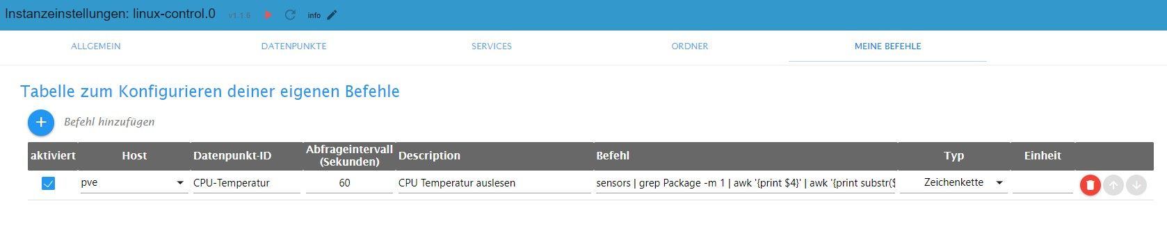

    4. (gelöst) linux-control lxc host klappt nicht

      @hal
      Also ich kann meinen LXC Container problemlos erreichen.
      Ein grundsätzliches Problem beim Adapter würde ich demnach ausschließen.
      Hätte vermutlich auch längst Geschrei gegeben.

        @codierknecht habs bei mir ebenfalls gerade getestet, vom iobroker docker (anderer Server) zum Proxmox-Host, funktioniert ohne Probleme

          @hal sagte in linux-control lxc host klappt nicht:
          node: v18.18.2
          ist aber auch nicht der aktuelle Stand
          auch schon mal Proxmox neu gestartet?
          es gab Hier ein issue, hat sich aber scheinbar in Luft aufgelöst

            @hal
            apt policy iputils-ping ping
            ping 192.168.178.44
            sudo -H -u iobroker ping 192.168.178.44
            sagt? Natürlich NICHT als root sondern als user ausgeführt.
            Eigentlich logisch, da man sich ohnehin nie als root anmeldet.

              @thomas-braun ich bin am iobroker mit dem user Uwe angemeldet
                Thomas Braun Most Active @HAL last edited by Thomas Braun
                @hal
                Mag ja sein. Mittels sudo setzt du da aber weiterhin auf root-Rechte. Bringt dir aber keine Erkenntnisse, weil Ping z.B. unter Umständen von Usern nicht ausgeführt werden darf. Deswegen halt als User agieren, weil man immer als user eingeloggt ist und nie als root.
                Die Kommandos liefern nun was zurück?

                    iobroker login: uwe
                    Password:
                    Linux iobroker 6.5.13-1-pve #1 SMP PREEMPT_DYNAMIC PMX 6.5.13-1 (2024-02-05T13:50Z) x86_64
                    The programs included with the Debian GNU/Linux system are free software;
                    the exact distribution terms for each program are described in the
                    individual files in /usr/share/doc/*/copyright.
                    Debian GNU/Linux comes with ABSOLUTELY NO WARRANTY, to the extent
                    permitted by applicable law.
                    Last login: Mon Apr  1 14:43:10 CEST 2024 on tty1
                    uwe@iobroker:~$ apt policy iputils-ping ping
                    iputils-ping:
                      Installed: 3:20210202-1
                      Candidate: 3:20210202-1
                      Version table:
                     *** 3:20210202-1 500
                            500 http://deb.debian.org/debian bullseye/main amd64 Packages
                            100 /var/lib/dpkg/status
                    ping:
                      Installed: (none)
                      Candidate: (none)
                      Version table:
                    uwe@iobroker:~$ ping 192.168.178.44
                    ping: socket: Operation not permitted
                    uwe@iobroker:~$ sudo -H -u iobroker ping 192.168.178.44
                    [sudo] password for uwe:
                    uwe@iobroker:~$
                      @hal
                      Gib den usern die Rechte:
                      sudo setcap cap_net_raw+p /bin/ping
                      HAL 1 Reply Last reply Reply Quote 0

                        @thomas-braun OK, jetzt funktioniert auch die Abfrage der CPU Temperatur im Container. Danke für Deinen Support !
