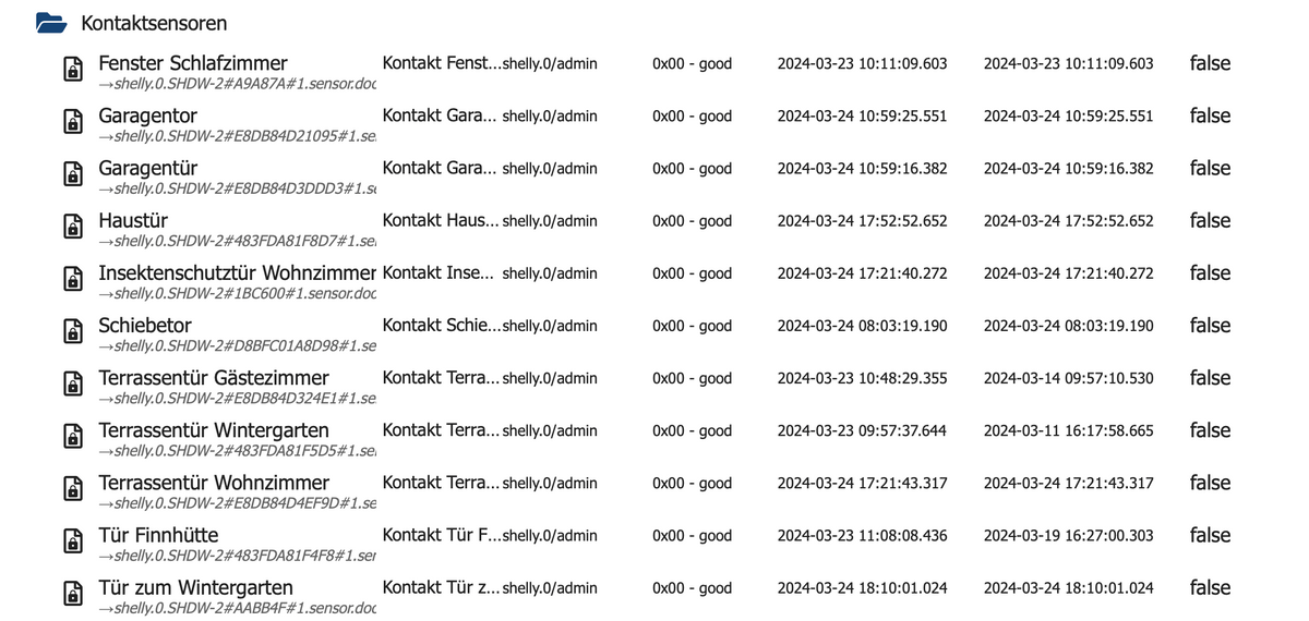

      Ich habe diese Kontaktsensoren als alias-Werte mit dem State offen:

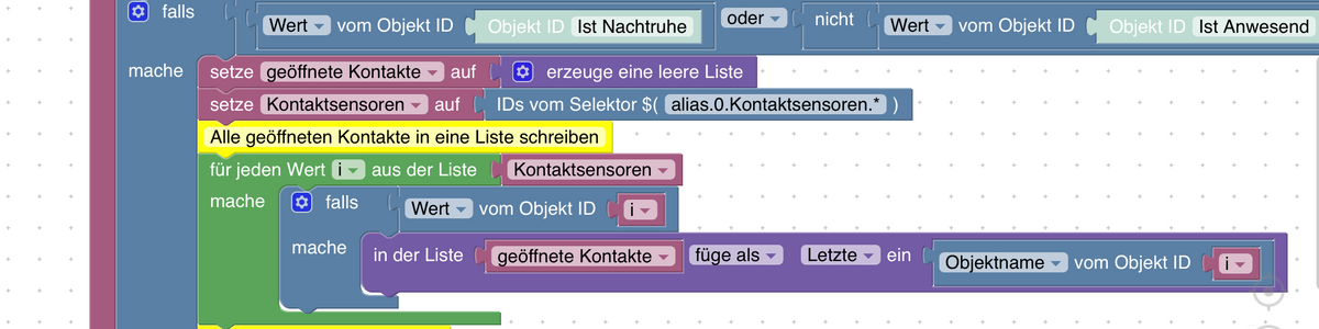

      Ausgewertet werden diese States wie folgt:

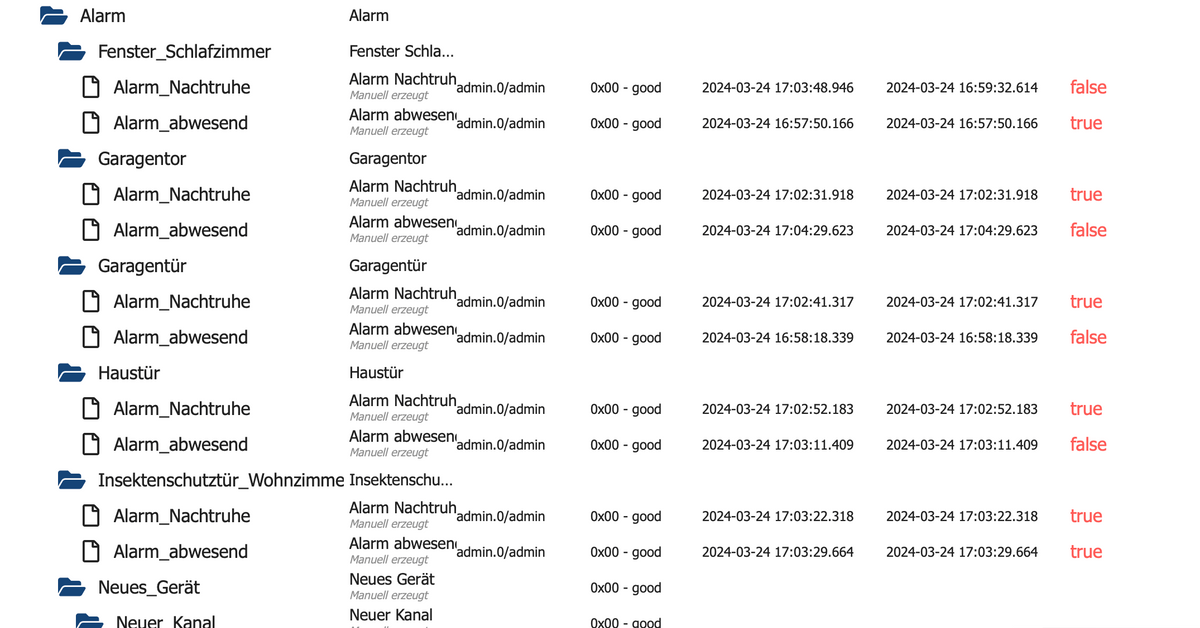

      Ich habe also in der Liste "geöffnete Kontakte" alle Sensoren drin, die offen sind - so weit so gut. Nun soll es aber einen Alarm geben, und zwar abhängig davon, wie wichtig die Kontaktsensoren sind. Dazu hab ich in 0_userdata folgende Werte selbst eingetragen:
      Wie kann ich diese Werte nun so miteinander verknüpfen, dass ich für alle Einträge in der Liste "geöffnete Kontakte" herausfinde, ob in den Einträgen für Alarm_Nachtruhe bzw. Alarm_abwesend wahr oder falsch steht?
      Ich hab schon versucht, aus den Werten in 0_userdata auch wieder Aliase zu bilden und die mit in die Aliase der Kontaktsensoren (erstes Bild) zu schreiben - ich kann die Daten aber dann nicht auswerten. Kann mich mal bitte jemand in die Richtung des richtigen Wegs drehen? Ich finde die Lösung einfach nicht...

        Ich hab es jetzt mit Aufzählungen gelöst - ist einfacher und ebenso leicht erweiterbar.
