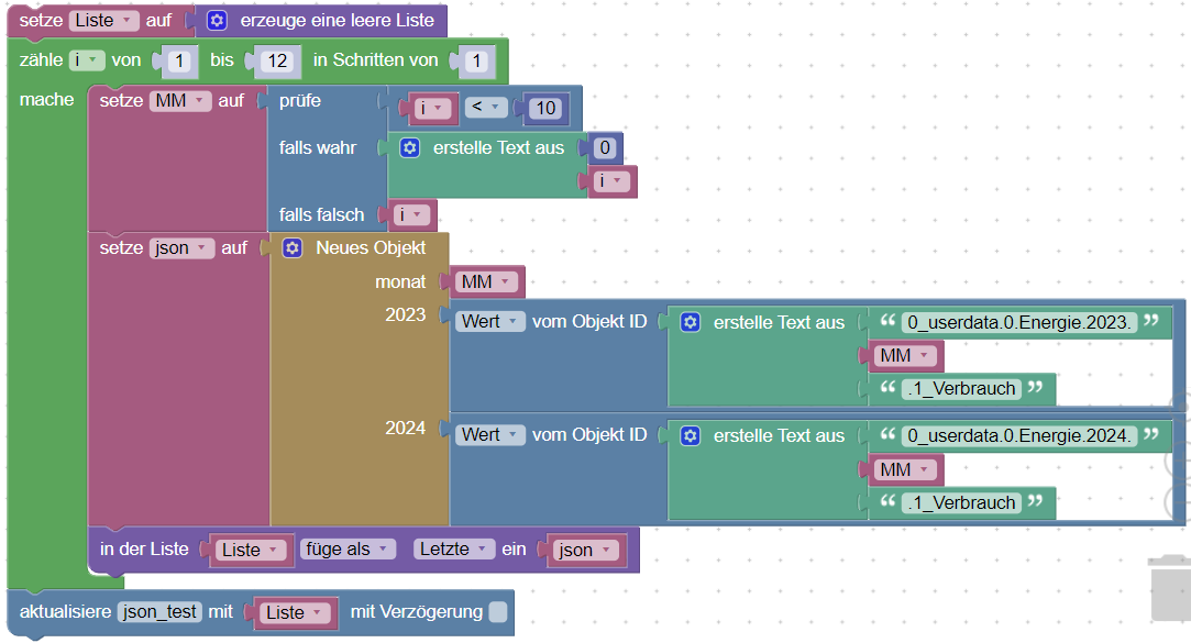

      Ich habe den neuen Objekt Block verwendet, um mir eine JSON für eine Tabelle in der VIS zu kreieren.
      Folgendes kommt dabei raus:
          "2023": 0,
          "2024": 1128.5,
          "monat": "01"
          "2023": 0,
          "2024": 631.77,
          "monat": "02"
          "2023": 647.15,
          "2024": 451.78,
          "monat": "03"
          "2023": 541.29,
          "2024": null,
          "monat": "04"
          "2023": 473.06,
          "2024": null,
          "monat": "05"
          "2023": 235.31,
          "2024": null,
          "monat": "06"
          "2023": 231.79,
          "2024": null,
          "monat": "07"
          "2023": 234.21,
          "2024": null,
          "monat": "08"
          "2023": 291.39,
          "2024": null,
          "monat": "09"
          "2023": 530.47,
          "2024": null,
          "monat": 10
          "2023": 714.68,
          "2024": null,
          "monat": 11
          "2023": 1049.23,
          "2024": null,
          "monat": 12
      Frage 1: verwende ich die Blöcke so richtig? vor allem das mit den Listen und "füge ein als letztes"
      Frage 2: kann man irgendwie unterbinden, dass bei zukünftigen Monaten (wo die Ordner/Objekte noch nicht sind) das "null" geschrieben wird bzw auch den Fehler im Log?
      Frage 3: kann man mit dieser JSON Struktur das ganze auch so mit Blockly realisieren, dass nur der aktuelle Monat aktualisiert wird, die Vergangenheit aber nicht erneut abgefragt wird - hier ändern sich die Werte ja nicht mehr.
