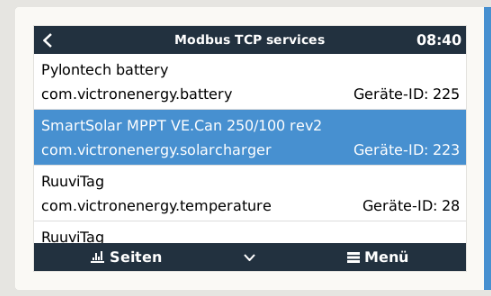

          @dpo99 sagte in Modbus Adapter - current mbap contains trashed request id.:
          ID223
          was hängt denn da am VE direct?
            DPO99 last edited by

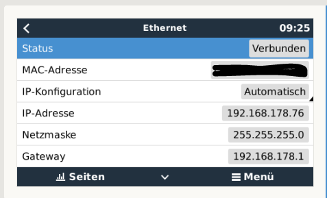

            @arteck - Der Raspberry ist per WLAN drin, der Cerbo hängt inzwischen am LAN, da ich diesen Fehler auch erst auf eine wackelige W-LAN Verbindung geschoben habe (hat aber leider nichts geändert).
            @Homoran - Da hängt ein SolarCharger:
              das Hab ich vermutet.(dabei könnte deiner ja auch can).

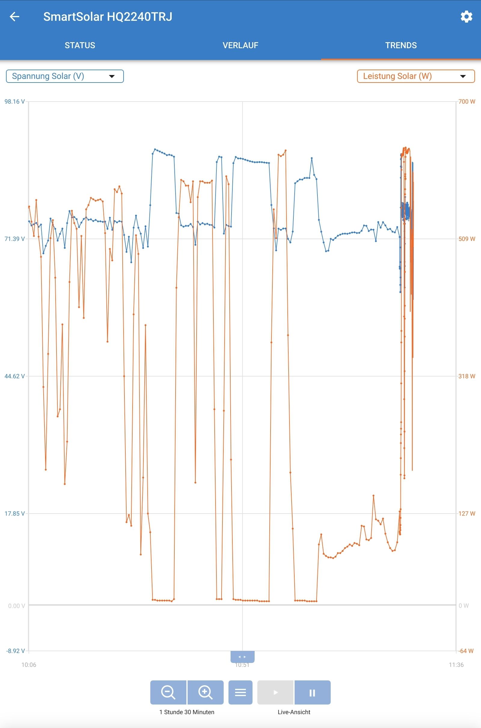

              Es gibt wohl ein Problem mit dem MPPT bei schnell wechselnder Leistung. Hab ich auch am 100/20.
              Dann fällt die Leistung kurz weg und die Spannung geht hoch.
              kein Fehler im log und im Cerbo

                @homoran - das ist ja interessant. Tritt der Fehler wohl über CAN eher nicht auf? Hab da jetzt keinen Grund, dass ich unbedingt VE.direct nutzen müsste.
                Ich krieg den Fehler halt auch mitten in der Nacht, da dürfte sich ja nicht sooo viel beim MPPT machen. Ich habe auch schonmal die Poll Zeit erhöht, da ich dachte da staut sich ggf. was auf, hat aber auch nix gebracht :/.

                            12
                            388
