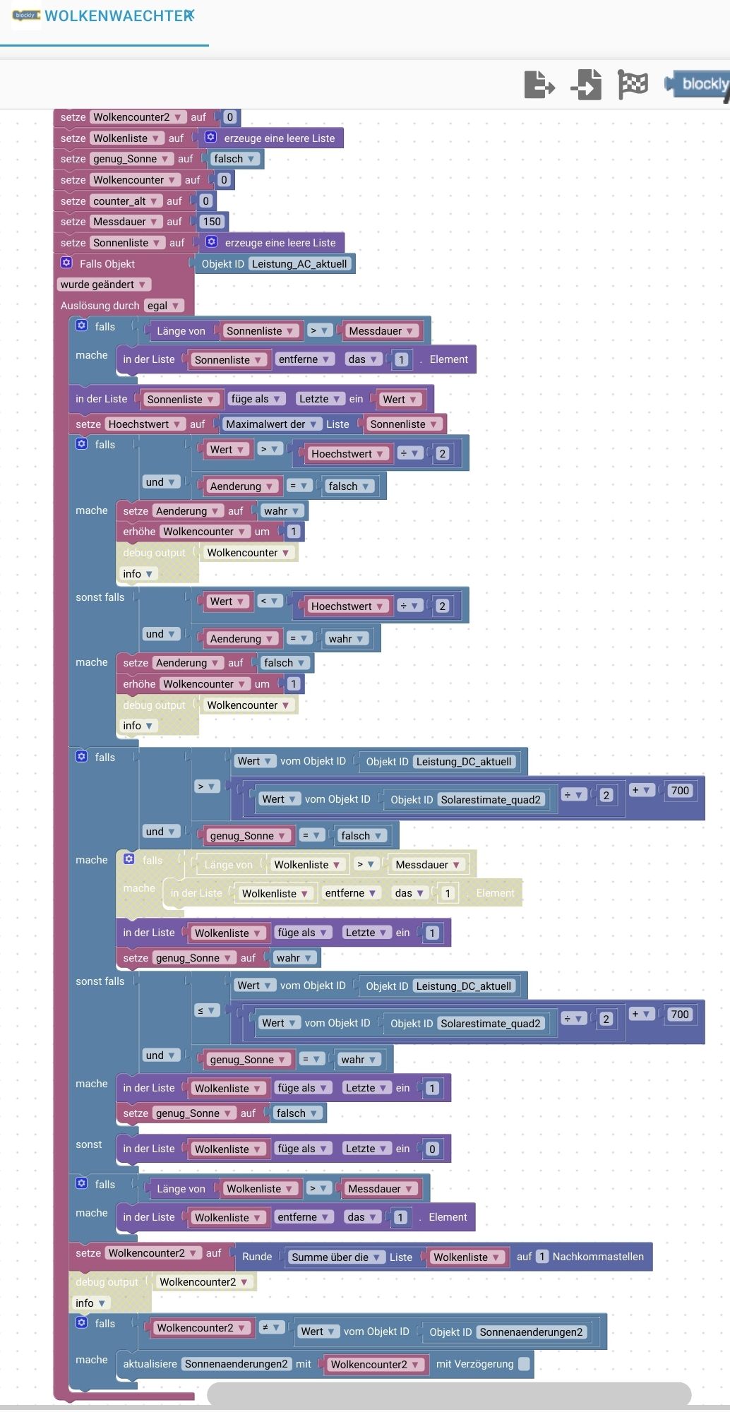

            mein Wolkenwächter
              ManfredHi @Homoran last edited by
              @homoran sagte in Stark schwankenden Wert erkennen:
              mein Wolkenwächter
              von wo kommt der Wert "Solarestimate_quote2"?
              Hättest du bitte das Blockly als Code zum einfügen? Danke.

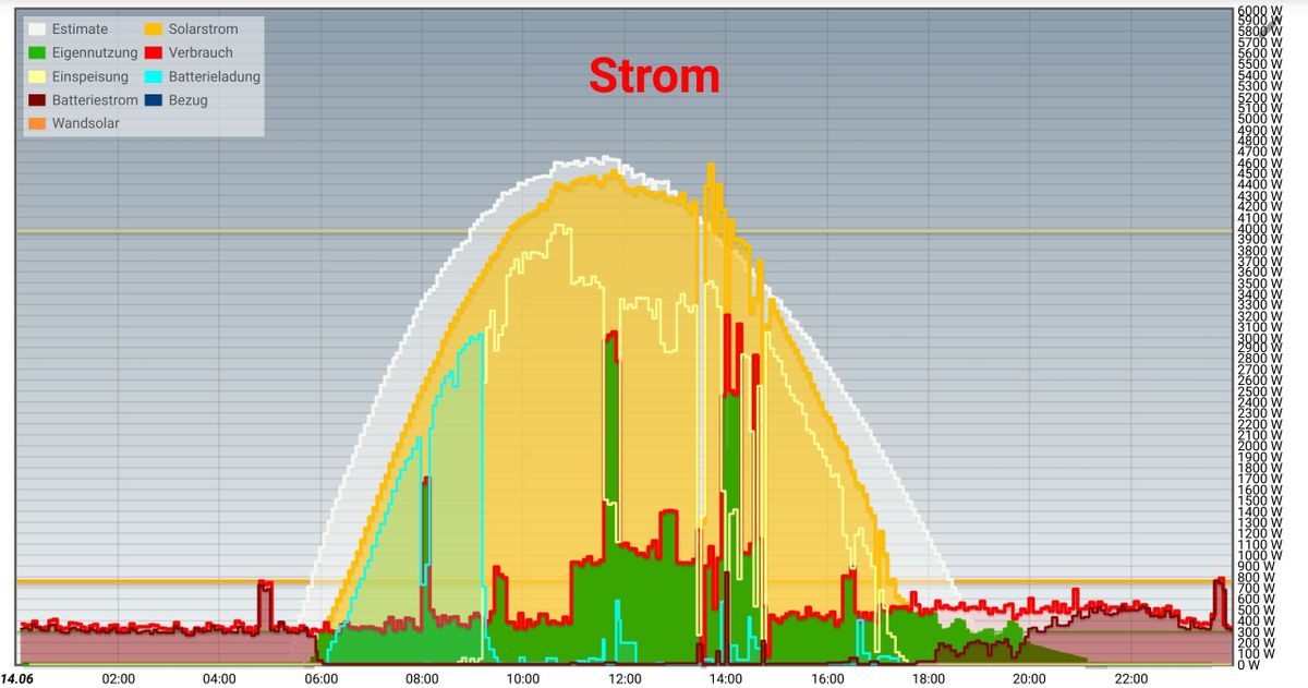

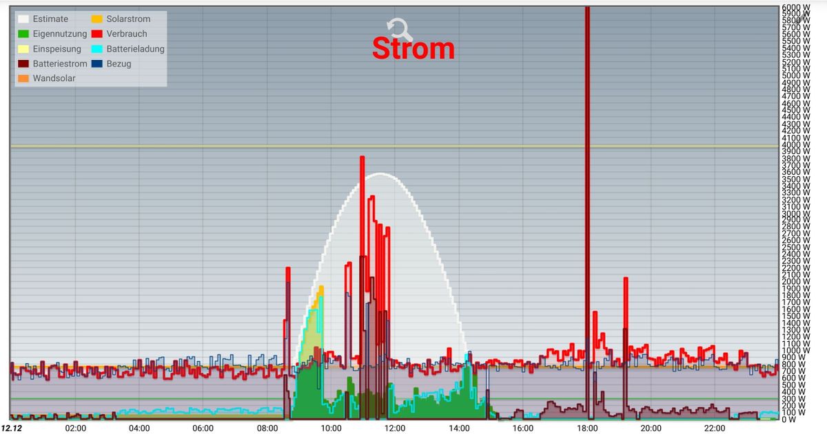

                Homoran Global Moderator Administrators @ManfredHi last edited by Homoran
                @manfredhi sagte in Stark schwankenden Wert erkennen:
                das ist ein Wert, den ich als grobe Schätzung per quadratischer Gleichung betechne
                Auf dem Kopf stehende Parabel, der Apex abhängig von maximaler Elevation des Tages, Start und Ende von Anfang und Ende der Solarrinstrahlung.
                ergibt die weiße Kurve
                mehr oder weniger exakt 😁 (war außerdem ein wenig diesig)
