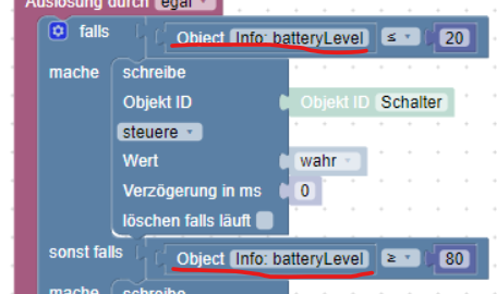

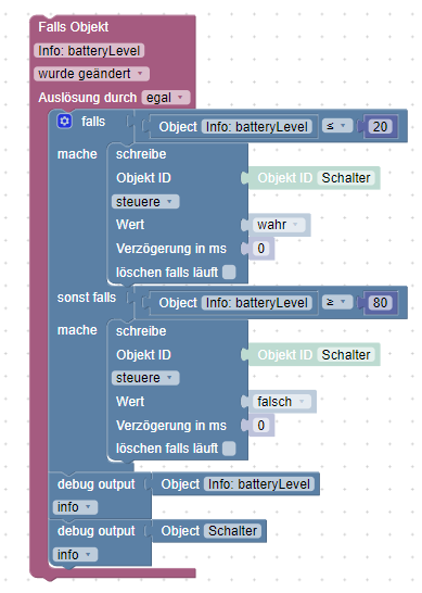

      Kann mal bitte jemand kurz über das Blockly schauen? Da muss irgendein Fehler drin sein. Die Verbindung zum Tablet über den Fully Browser funktioniert auf jeden Fall.

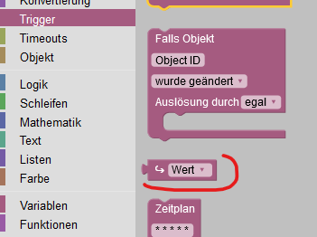

        @lustig29 Diese beiden Bausteine
        durch diesen ersetzen

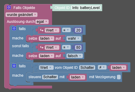

          @lustig29 oder das ganze Skript etwas umbauen:

              @djmarc75 sagte in Tabletladen:
              Vorsicht - diese Lösung hat ein Problem: wenn der Wert zwischen 20 und 80 liegt wird die Variable laden nicht initialisiert. Das führt zu Problemen. Daher muss außerhalb des triggers noch ein “setze laden auf wert vom Objekt ID Schalter” gesetzt werden.

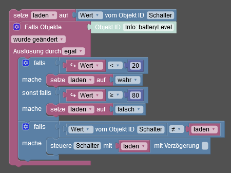

              • DJMarc75
                DJMarc75 @Asgothian last edited by
                @asgothian sagte in Tabletladen:
                Jo, vergessen 🙂

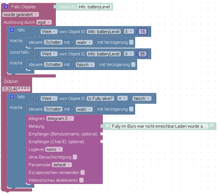

                  Ich hatte häufig das Problem das der Fully alive auf false war.
                  Und dann kann der Akku nicht geladen werden wenn das Laden vorbei war.
                  Also hab ich das etwas erweitert:
                  Nun lädt er auch wenn der Fully nicht erreichbar ist.
