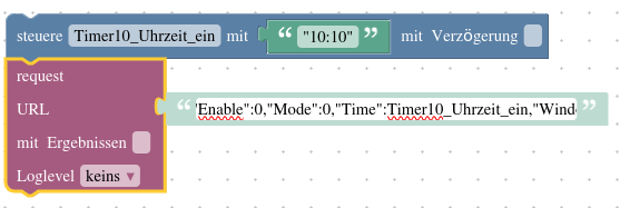

          maikel_ioB @DJMarc75 last edited by
          @djmarc75 stimmt, sorry... 🙂
          die Zeit wird zwar eingetragen in das entsprechende Object, ist dann aber rot und nach ein paar Sekunden ist wieder der ursprüngliche Wert drin...

            @maikel_iob
            und das ist Dein ganzes Blockly ?
              @djmarc75 ja, das ist zum testen, ich brauche jetzt noch kein großes Programm um zu testen ob die Zeit eingetragen wird. Wenn das funktioniert geht es weiter, aber erstmal muss sichergestellt sein das auch ein verändern der Zeit möglich ist, sonst brauche ich ja nicht weiter zu machen.
              Trotz der einzelnen Zeile bleibt es bei meinem oben beschriebenen "Problem"! Ich kann auch noch mehr Quellcode generieren wenn es gewünscht ist, aber ich denke vom einfachen zum komplexen macht hier schon Sinn... 😄

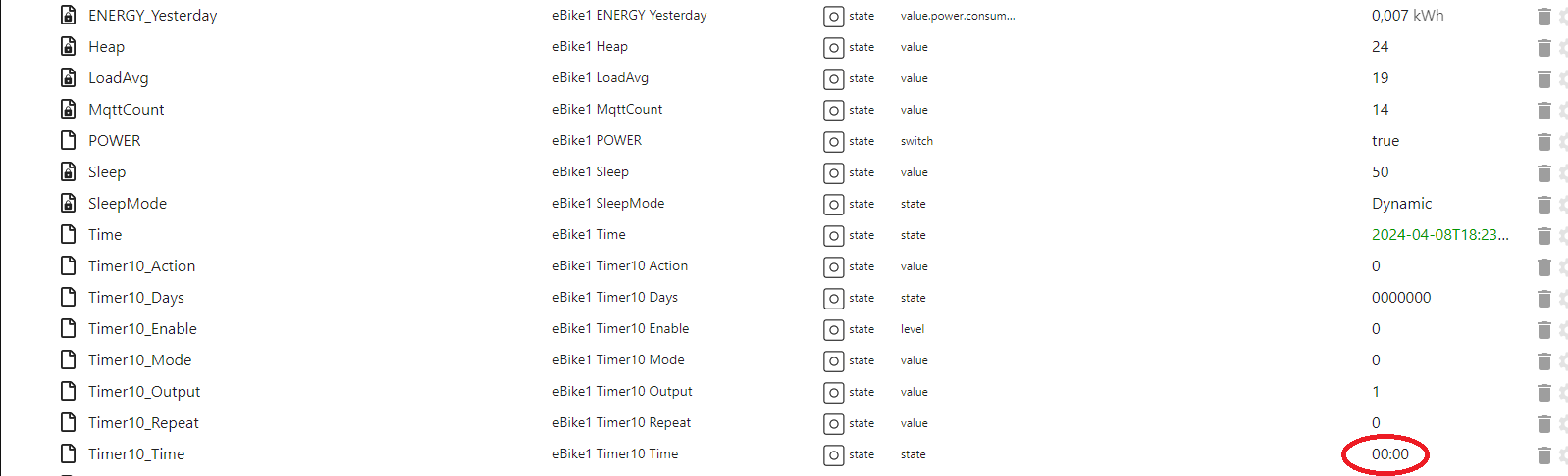

                        Michi_DU @DJMarc75 last edited by
                        @djmarc75 Hallo und sorry für die späte, äh extrem späte Rückmeldung... 🙂
                        ist es das was du meintest und brauchst?
                        Also das wird ausgeführt wenn ich das Script starte. Dann wird der Eintrag kurz geändert in rot und relativ schnell der ursprüngliche Wert wieder eingeführt.

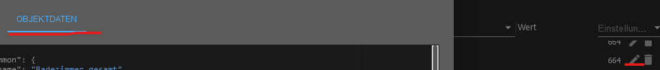

                          Auf den Bleistift vom Datenpunkt klicken, dann auf Objektdaten im Popup und den Inhalt bitte bitte bitte hier in CODETAGS posten, nicht einfach reinkopieren.

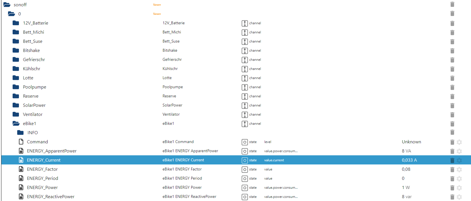

                              Jeder Datenpunkt hat einen Stift - Zeig mal einen Screen vom Objektbaum mit dem Datenpunkt bitte.
                                  @djmarc75
                                  um den geht es:

                                    @michi_du
                                    Dazu natürlich den Expertenmodus aktivieren - den Kopf oben - und dann aber bitte wieder deaktivieren 😉

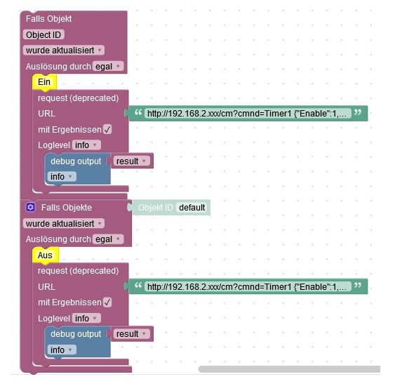

                                        probiers per Request
                                        Doku
                                        192.168.2.xxx durch deine ersetzen,
                                        Ein
                                        http://192.168.2.xxx/cm?cmnd=Timer1 {"Enable":1,"Mode":0,"Time":"01:00","Window":0,"Days":"SMTWTFS","Repeat":1,"Output":1,"Action":1}
                                        Aus
                                        http://192.168.2.xxx/cm?cmnd=Timer1 {"Enable":1,"Mode":0,"Time":"03:00","Window":0,"Days":"SMTWTFS","Repeat":1,"Output":1,"Action":0}
                                          Michi_DU @Ralla66 last edited by
                                          @ralla66 Super, danke werde ich mal testen... 😄
                                            @ralla66 said in sonoff Timer mit Blockly steuern:
                                            das funktioniert richtig gut, lieben Dank für deine Hilfe, hat mich echt weiter gebracht.

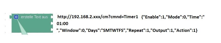

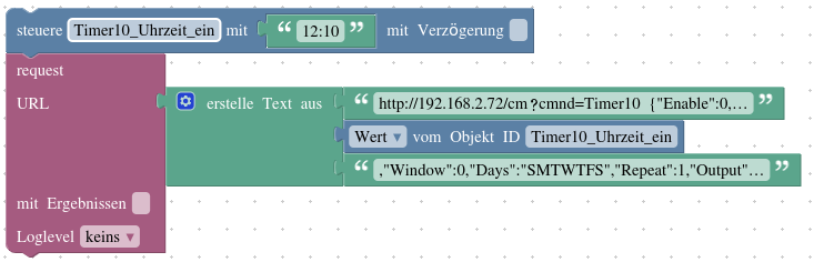

                                            Wie kann man anstelle einer "starren" Zeit denn hier eine Variable einsetzen die ich aus einem Datenpunkt auslese?
                                            z.B.: http://192.168.2.xxx/cm?cmnd=Timer1 {"Enable":1,"Mode":0,"Time":Zeit_ein,.........}
                                            So in dieser Schreibweise übernimmt er das nicht und trägt 00:00 im Timer ein.
