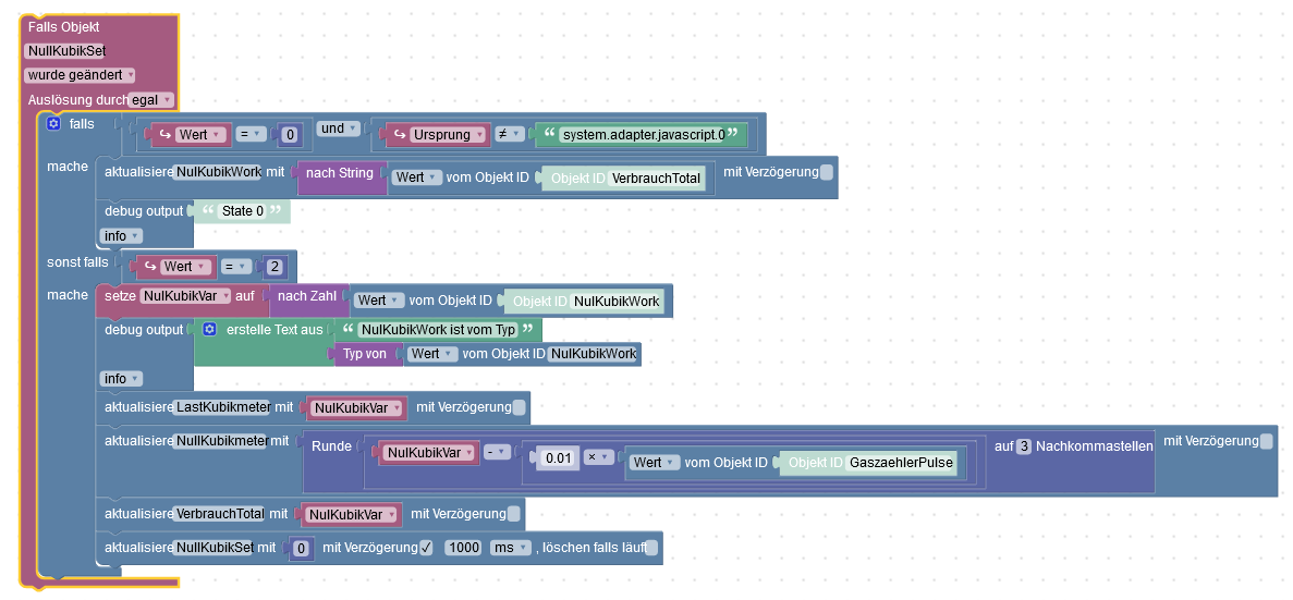

                  Hier das Blockly Gehampel, als ich bei der Offset-Justierung für die Auswertung der Pulse vom Induktiven Sensor vom Gaszähler auf ein ähnliches Problem gestoßen bin:
