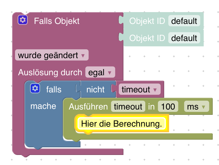

        Doch - ein timeout ist das was du brauchst:
        A.

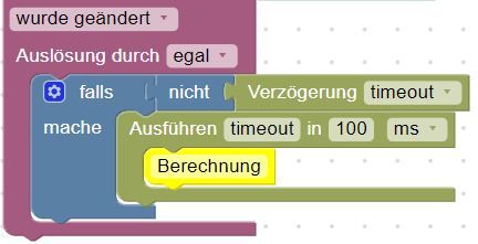

          thaistatos last edited by
          ist der Timeout Block (nach dem nicht) eine interne Variable?
          (ich finde die 7 verschiedenen rot / violett Schattierungen immer schwierig zu unterscheiden).
          Behebt das wirklich das Problem, der Trigger kommt ja trotzdem 2x kurz nacheinander.
          Asgothian paul53 2 Replies Last reply Reply Quote 0

            @thaistatos das ist eine Variable die du nicht explizit anlegen musst sondern die automatisch angelegt wird wenn du den timeout Block nutzt.
            Der trigger kommt 2 mal, aber die Berechnung findet 100 ms nach dem 1. Trigger statt, wenn der 2. Trigger innerhalb der 100 ms kommt dann wird der ignoriert, weil dann die Variable timeout einen Wert hat.
            A.
              paul53 @thaistatos last edited by paul53
              @thaistatos sagte: ist der Timeout Block (nach dem nicht) eine interne Variable?
              timeout ist eine globale Variable. Es gibt sie auch in grün, nachdem der Timeout-Block in das Skript gezogen wurde.
              @thaistatos sagte in zeitverzögertes Auswerten / Jitter:
              Der zweite Trigger wird gesperrt, wenn er innerhalb von 100 ms nach dem ersten Trigger erfolgt.

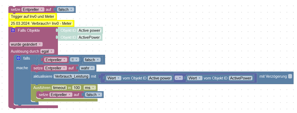

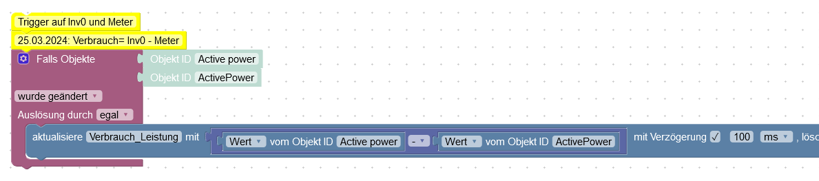

                    inspiriert durch
                    https://forum.iobroker.net/topic/13916/gelöst-suche-funktion-zum-entprellen-über-5-sec
                    und
                    https://forum.iobroker.net/topic/18638/gelöst-entprellen-von-schaltern/2
                    habe ich jetzt so nachgebaut:
                    Aber der Verzögerung Block macht wahrscheinlich was ähnliches, nur schöner.

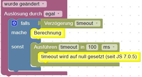

                      @thaistatos sagte: habe ich jetzt so nachgebaut:
                      Problem: Die Berechnung erfolgt bereits mit dem ersten Trigger und deshalb passen die Werte zeitlich nicht zusammen.
                      In dieser Version erfolgt die Berechnung sofort nach dem zweiten Trigger (innerhalb 100 ms):
                          @thaistatos sagte: muss in das zweite Kommentarfeld auch noch etwas eingetragen werden?
                          Nein, das ist nur eine Erläuterung zum Verständnis. Seit JS Version 7.0.5 wird in dem Block nach Ablauf des Timeouts die Variable automatisch auf null gesetzt.
                            muss er timeout noch initialisiert werden?
                            Mir ist noch nicht klar, warum die Berechnung erst mit dem zweiten Trigger startet?
                            Oder startet sie eher nach 100ms?
                              @thaistatos sagte: warum die Berechnung erst mit dem zweiten Trigger startet?
                              Beim ersten Trigger ist timeout null und es wird der sonst-Zweig ausgeführt, also der Timeout gestartet. Beim zweiten Trigger läuft der Timeout und es wird der mache-Zweig ausgeführt, also die Berechnung.
                                Homoran Global Moderator Administrators @thaistatos last edited by
                                tut sie nicht, die Berechnung durchvden zweiten Trigger wird blockiert.
                                Deswegen
                                @paul53 sagte in zeitverzögertes Auswerten / Jitter:
                                ja
                                  @homoran sagte: tut sie nicht
                                  @thaistatos meint diese Version.
                                    das setzt dann aber voraus, dass immer der der zweite Trigger kommt. Es kann ja auch nur Trigger 1 ausgelöst werden, dann würde gar nichts passieren.
                                      @thaistatos sagte: das setzt dann aber voraus, dass immer der der zweite Trigger kommt.
                                      Richtig. Kommt nicht immer ein zweiter Trigger? Dann muss die Verzögerung um 100 ms in Kauf genommen werden.
                                        sehr wahrscheinlich kommt auch Trigger 2, aber muss eben nicht.
                                        Ich will mit 100ms Verzögerung nach dem letzten Trigger die Berechnung ausführen.
                                        Also T1, 10ms später T2: Berechnung bei Zeitstempel 100ms nach T1.
                                        nur T1: Berechnung bei Zeitstempel 100ms nach T1.
                                        nur T2: Berechnung bei Zeitstempel 100ms nach T2.
                                          @thaistatos
                                          Das macht diese Version.
