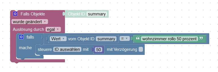

                • haselchen
                  haselchen Most Active @BananaJoe last edited by haselchen
                  @Duffy
                  So meine ich das.
                  Gibt bestimmt galantere Lösungen.
                  Denk dran, dass der Satz im Textfeld genauso aussehen muss, wie im Datenpunkt.
                  Damit Alexa nicht wirres Zeug anwortet, kannst Du in der App eine Routine anlegen.
                  So sieht die Routine dann auf dem Handy aus:
                  Wenn
                  Du sagst: Alexa, wohnzimmer rollo 50 prozent
                  Alexa wird
                  = Alexa, okay
                  sagen.
                  Das bedeutet, wenn du zu Alexa den Satz sagst, sagt sie okay (oder was auch immer du gesagt haben möchtest. Kannst du frei eingeben) und stellt das Rollo auf 50%.
                  Ansonsten würde sie sagen, dass sie nicht weiss was sie machen soll oder sonst irgendeinen Fehler sagen.
                  Aaaaaaber, ausführen wird sie es trotzdem. Nur dieses (Fehler)Gesabbel vorher ist halt nervig.
                  • Duffy
                    Duffy @haselchen last edited by
                    @haselchen ´
                    Hey, super vielen Dank für deine Mühe.
                    Das Blockly hatte ich mir so vorgestellt wusste aber nicht ob es funktionieren würde.
                    VG Duffy

                      • Duffy
                        Duffy @haselchen last edited by Duffy
                        @haselchen
                        Werde ich machen. 👍
                        Edit:
                        So, ich habe das Rollo mal so eingerichtet das ich es über Summary und Blockly steuern kann.
                        Es funktioniert so weit sehr gut.
                        Ich kann das Rollo über Alexa....
                        Rollo Arbeitszimmer hoch / runter / Stop / hell / dunkel steuern.
                        Klitzekleiner Wehrmutstropfen ist (der mich aber nicht wirklich stört) das dass Rollo von "dunkel" auf "hell" manchmal zu weit hoch fährt und dann aber wieder runter.
                        (Für alle die sich frage was ich mit hell / dunkel meine kurz die Erklärung; das Rollo besteht aus geschlossenen und transparenten waagrechten streifen. Dunkel ist wenn die geschlossenen hintereinander liegen, hell wenn die Transparenten übereinander liegen)
                        Ich werde nun noch versuchen einige Befehle über den iot Adapter abzudecken um so die Anfragen über den Alexa Adapter zu reduzieren.
                        Vielen Dank an der Stelle noch mal an @haselchen für die tolle Erklärung.
