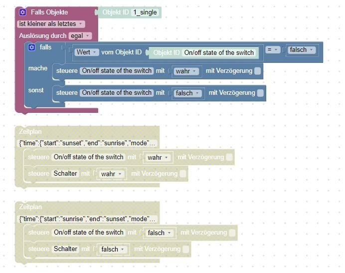

      Hallo Leute,
      ich habe eine Regel, dass das Licht um eine bestimmte Zeit an und aus geht. Jetzt habe ich einen Taster der die Regel überstimmen soll.
      Z.B. Die Regel hat das Licht schon ausgemacht, aber ich möchte jetzt das Licht "manuell" anmachen.
      Oder, wie aktuell, spinnt die Regel, weil die Raspi die Uhr nicht umgestellt hat und IOBroker schon. Dadurch ist jetzt die Regel kaputt und das Licht ist ausgeblieben. Family war nicht in der Lage das Licht zu schalten. Habe jetzt die Regel temporär deaktiviert und nur den Taster aktiviert
      Wie mache ich dass der Taster die Regel überstimmt? Ich könnte mir einen Timer über 2-3 Stunde vorstellen.

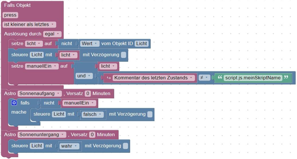

        paul53 @AXMLM last edited by paul53
        @axmlm sagte: Wie mache ich dass der Taster die Regel überstimmt?
        Vorschlag:
        515
        114
