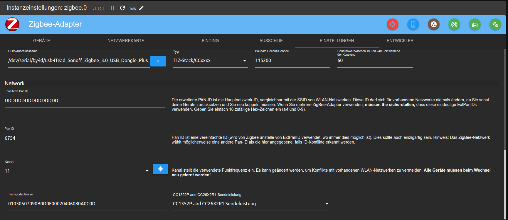

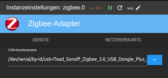

      Jedoch startet der Zigbee-Adapter nicht mehr.
      Fehlermeldung beim öffnen (Einstellungen) der Zigbee-Instanz: "You need save and run adapter before pairing!".
      Die Instanz bleibt gelb, Verbinden mit Gerät oder Dienst nicht möglich. 😞

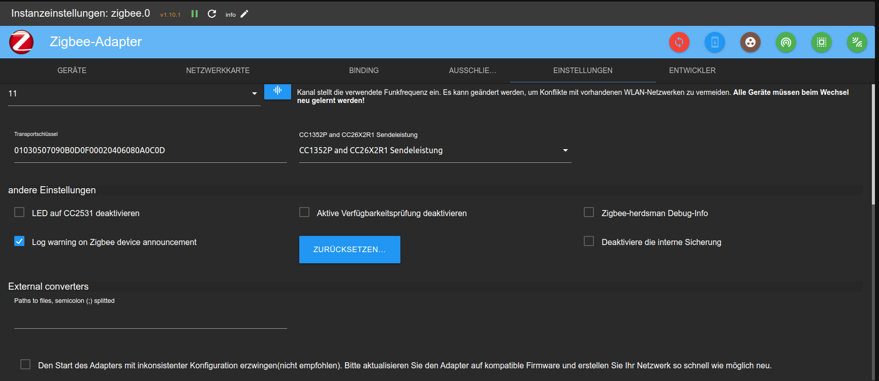

                            So, da bin ich wieder.
                            Ich bin am Ende mit meinem Latein...
                            Raspi und ioBroker habe ich mehrfach mit Backups und dem neuen "SONOFF Zigbee 3.0 USB Plus" (CC2652P ) neu aufgesetzt. Keine Chance..
                            Jetzt habe ich ein jungfräuliches System mit dem ioBroker in der Minimalausstattung.
                            Installiert sind lediglich Admin, backitup und Discovery aus der Grundinstallation - und eben der Zigbee-Adapter.
                            Die verschiedenen Einstellungen habe ich durchprobiert, im Moment ist die lange Link "by-id" hinterlegt.
                            Trotzdem bleibt der Zigbee-Adapter gelb.
                            Ich hoffe weiterhin auf Eure Hilfe. 🙏

                            Ist die Zeile 30/33 ein nachvollziehbares Szenario? 🙇‍♂️
                            Bis letzte Woche lief es über den alten Stick mit der gleichen panID problemlos...
                            [/edit]*
                            LG KLaus

                                          Der Link ist bereits in den Einstellungen hinterlegt.
                                          @klarie sagte in Nach Neuinstallation Fehler im Zigbee Adapter:
                                          Thomas Braun W 2 Replies Last reply Reply Quote 0
                                            Thomas Braun Most Active @Klarie last edited by
                                            @klarie
                                            Auch keine Zahlendreher drin?
                                            Klarie 1 Reply Last reply Reply Quote 0
