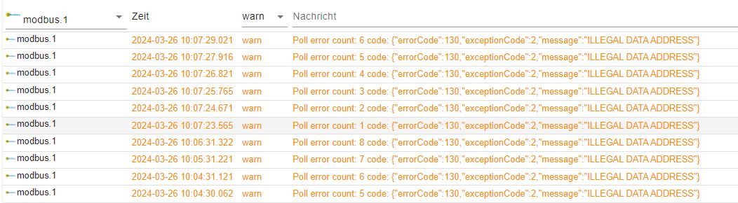

      ich bekomm einfach keine Daten in den MOBUS Adapter vom Askoma Heizstab.
      Kann mir das eventuell jemand erklären?
      Der Modbus Adapter funktioniert mit dem GE24 problemlos also an dem Adapter wird es nihct legen, eher an mir.
      Hier die Doku zum Modbus:
      http://www.download.askoma.com/askofamily_plus/modbus/askoheat-modbus.html#Short_Data_Block

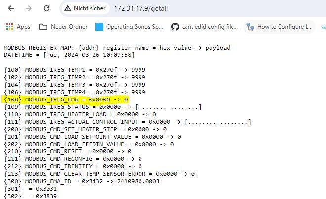

      Ich hab mal zum testen, den 108 Wert verucht zu holen!
      Ich bekomme immer Illegal DATA ADDRESS aber den Wert 108 gibt es ja laut Doku. und wenn ich /getall aufrufe zeigt er mir den auch an.
      Danke schonmal für die Hilfe Leute.

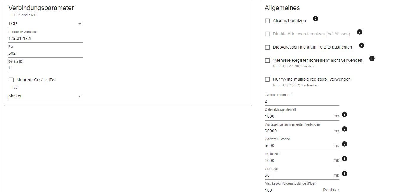

        @dr-koal evtl. im Eingangsregister vom Adapter nicht richtig eingestellt?
        bei mir sieht es zum Beispiel so aus:
        Fabio
        Dr. KOAL 2 Replies Last reply Reply Quote 1

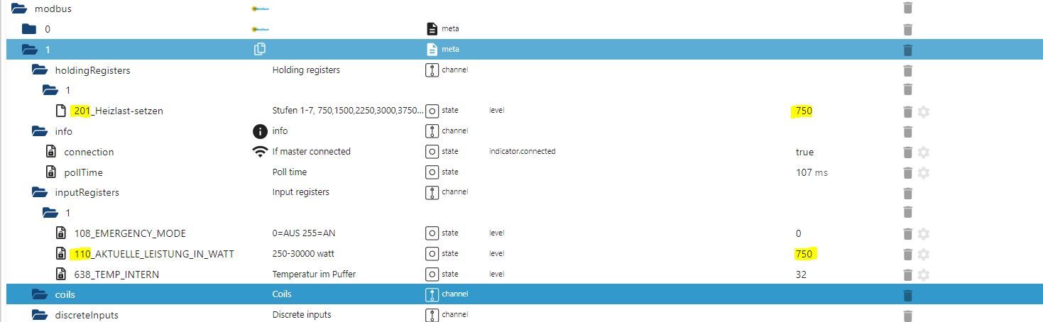

        • Dr. KOAL
          Dr. KOAL @Fabio last edited by Dr. KOAL
          @fabio Hi,
          ahaa, ich hab das im HOLDING Register ersucht, war es so vom Fronus gewohnt.
          Eieiei, ich versuch das gleich mal.
          DANKE
          • Dr. KOAL

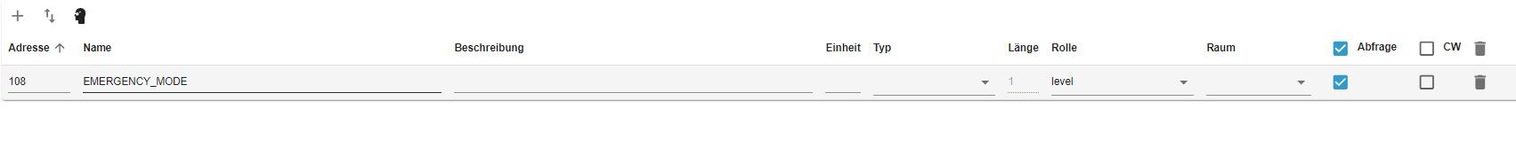

            @fabio Hi nochmal,
            danke das wars, jetzt schein es zu funktionieren.
            Die Werte kann ich nun lesen, und auch setzten. (setzen ging im holding register)
            DANKE DAFÜR.

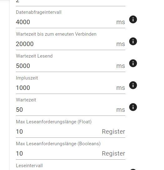

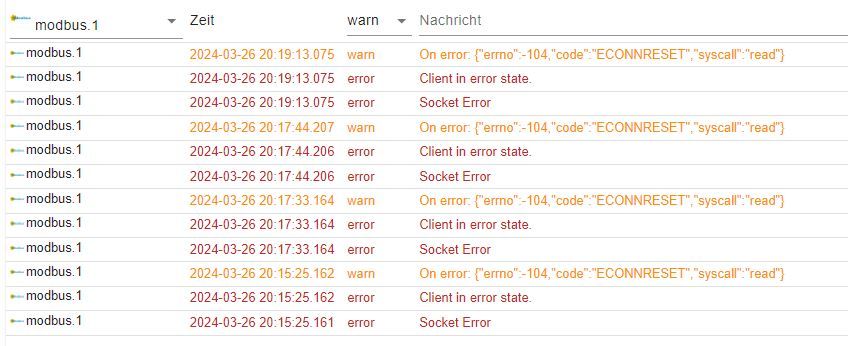

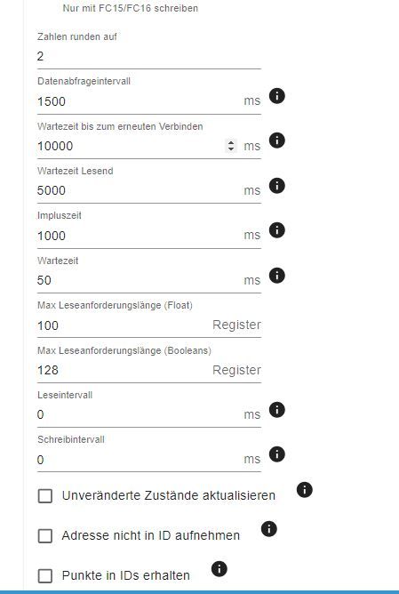

            Ich hab aber leider die ganze Zeit Verbindungsstörungen zum Heizstab, hab mir mal damit beholfen die Modbus Instanz einfach öfter aufbauen zu lassen, aber super ist das nicht.
            Hast du dsa Problem nicht?
            Hab jetzt mal diese Werte drin:
            Und das im Error log:
            Fabio 1 Reply Last reply Reply Quote 0
            • Fabio
              Fabio @Dr. KOAL last edited by Fabio
              @dr-koal gerne freut mich das es klappt. Ja den Fehler habe ich an und ab auch. Spiel mal mit den Einstellungen. Ich bin noch nicht dahinter gekommen warum das so ist, aber die Verbindung steht trotzdem.
              Herzliche Grüße
              Fabio
              Dr. KOAL 1 Reply Last reply Reply Quote 1
