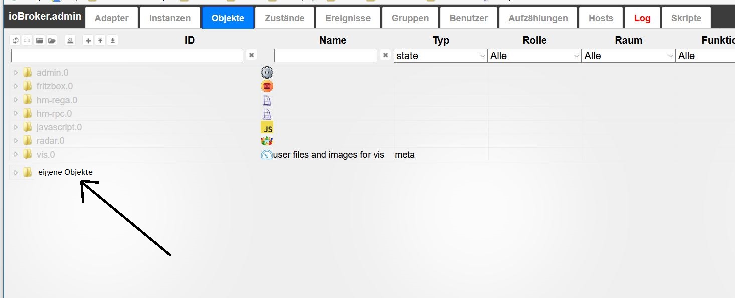

          Da ich nun meine ganzen Objekte einfach anlege , würde mir der übersichtshalber gefallen eine seperate Mappe anzulegen (z.B. eigene Objekte). Gibt es eine Möglichkeit in der Objektansicht eine eigene Mappe anzulegen oder lege ich die Objekte im scriptOrdner an, wobei mir erstes besser gefallen würde.
          Siehe Bildanhang

            Im Ordner 'javascript.0' ist es weniger anfällig für Fehler: Ein Ordner in der Wurzel benötigt die Ergänzung '.N' (N für Ziffer). Wenn eigener Ordner in der Wurzel, dann bitte als 'eigene_Objekte.0', denn Leerzeichen in IDs können Probleme machen. Unter diesem Ordner können beliebige Objekte/Datenpunkte erzeugt werden.

              Hallo, bei Benutzung von createState() landen sie im Ordner 'JavaScript.INSTANZ.'
              Durch Einfügen von Punkten im Namen kannst du eine Ordnerstruktur bauen.
              Z.B. Objektname = "javascript.0.Ordner.Unterodner.Datenpunkt"

                super Dank euch beiden… ja perfekt , werde mir einen Ordner anlegen unter javascript.0 , dann ist auch die Zugeghörigkeit gleich ersichtlich...
                Der "Punkt" und die Nummerierung war die Lösung und danke für die schnelle Erklärung
                  Z.B. Objektname = "javascript.0.Ordner.Unterodner.Datenpunkt" `
                  Genauer:
                  createState('Ordner.Unterordner.Datenpunkt', Init-Wert, {
                      type: 'boolean',
                      read: true,
                      write: false
                  unter der JS-Instanz 0 erzeugt eine Datenpunkt mit dem Namen "Ordner.Unterordner.Datenpunkt" und der ID "javascript.0.Ordner.Unterodner.Datenpunkt".
