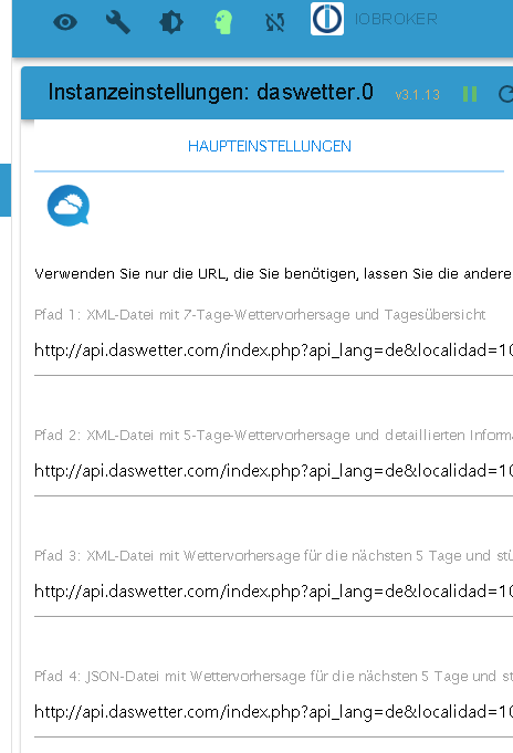

          • DJMarc75
            DJMarc75 @Dr.Pie last edited by
            @dr-pie
            naja, dann hast Du eine andere Konfig wie ich.
            Dr.Pie 1 Reply Last reply Reply Quote 0

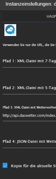

            • Dr.Pie
              Dr.Pie @DJMarc75 last edited by Dr.Pie
              @djmarc75
              DJMarc75 Codierknecht 2 Replies Last reply Reply Quote 0
              • DJMarc75
                @dr-pie
                Du hast Die Anleitung vom Adapter sicher NICHT gelesen 😉
                Verwenden Sie nur die URL, die Sie benötigen, lassen Sie die anderen leer.
                • Codierknecht
                  Codierknecht Developer Most Active @Dr.Pie last edited by
                  @dr-pie
                  Das „Verwenden Sie nur die URL, die Sie benötigen …“ hast Du aber gelesen, oder?
