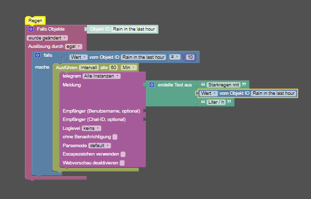

      ich stehe auf dem schlauch bezüglich einer Nachricht, welche ich aber nur einmal pro Eriegnis bzw. pro Zeit X erhalten will.
      habe ich mir dazu gebastelt.
      Ist es dann richtig, dass ich die Meldung bei Starkregen nur einmal und dann alle 60 minuten erhalte sofern sich der Wert auch ändert?
      Was muss ich machen, um den Wert tatsächlich nur einmal zu erhalten und dann erst wieder bei der nächsten Überschreitung nach einem zurücksetzen auf Wert Y , z.B. hier 0 ?
      Ich danke euch.
      Codierknecht paul53 2 Replies Last reply Reply Quote 0
      • Codierknecht
        Codierknecht Developer Most Active @ChrisWitt last edited by Codierknecht
        @chriswitt
        Du solltest den Wert nicht nochmal neu lesen.
        Der Trigger kennt „seinen“ Wert bereits. Dazu gibt es den Block „Wert“ im Bereich „Trigger“.

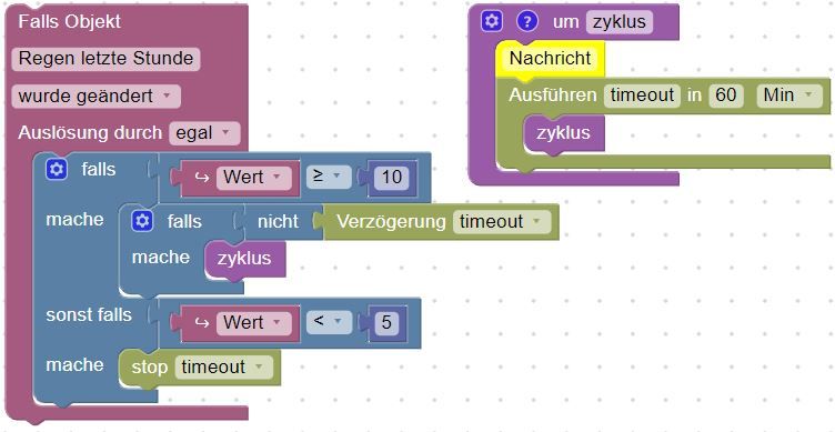

          paul53 @ChrisWitt last edited by paul53
          @chriswitt sagte: Was muss ich machen, um den Wert tatsächlich nur einmal zu erhalten
          Eine Timer-Sperre einbauen. Das Intervall liefert die erste Nachricht erst nach 60 Minuten.
          C 1 Reply Last reply Reply Quote 1
          • C
            ChrisWitt @paul53 last edited by
            @paul53 besten Dank.
            Und wo setze ich die "Benachrichtigung" ein?
              @chriswitt sagte: wo setze ich die "Benachrichtigung" ein?
              Ist "Nachricht" nicht zu lesen? Vor dem "Ausführen timeout".
              • C
                ChrisWitt @paul53 last edited by ChrisWitt
                @paul53 Danke, schon verstanden.
