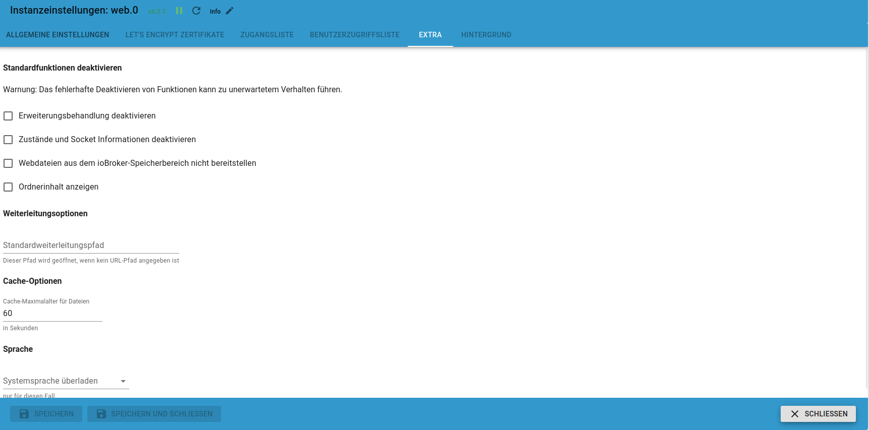

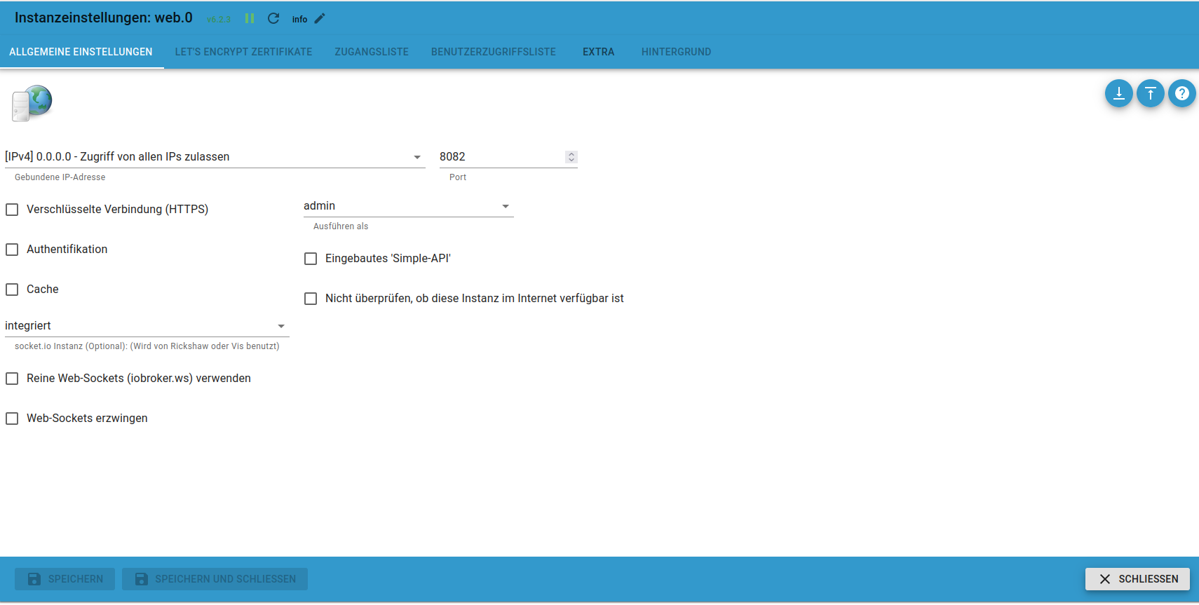

        Zeig mal die Einstellungen vom Web Adapter
          jpbiker @sigi234 last edited by
          @sigi234 said in VIS-2 Editor zeigt nichts an:
          @jpbiker
          Wenn ich den Web-Adapter aufrufe dann zeigt er normal an.

            Reine Web Sockets anhaken
              jpbiker last edited by
              @jpbiker
              Das hatte ich schon mal ausprobiert, weil ich es irgendwo gelesen habe. Ich habe es jetzt wieder angehakt. Leider zeigt es den Editor noch nicht an.

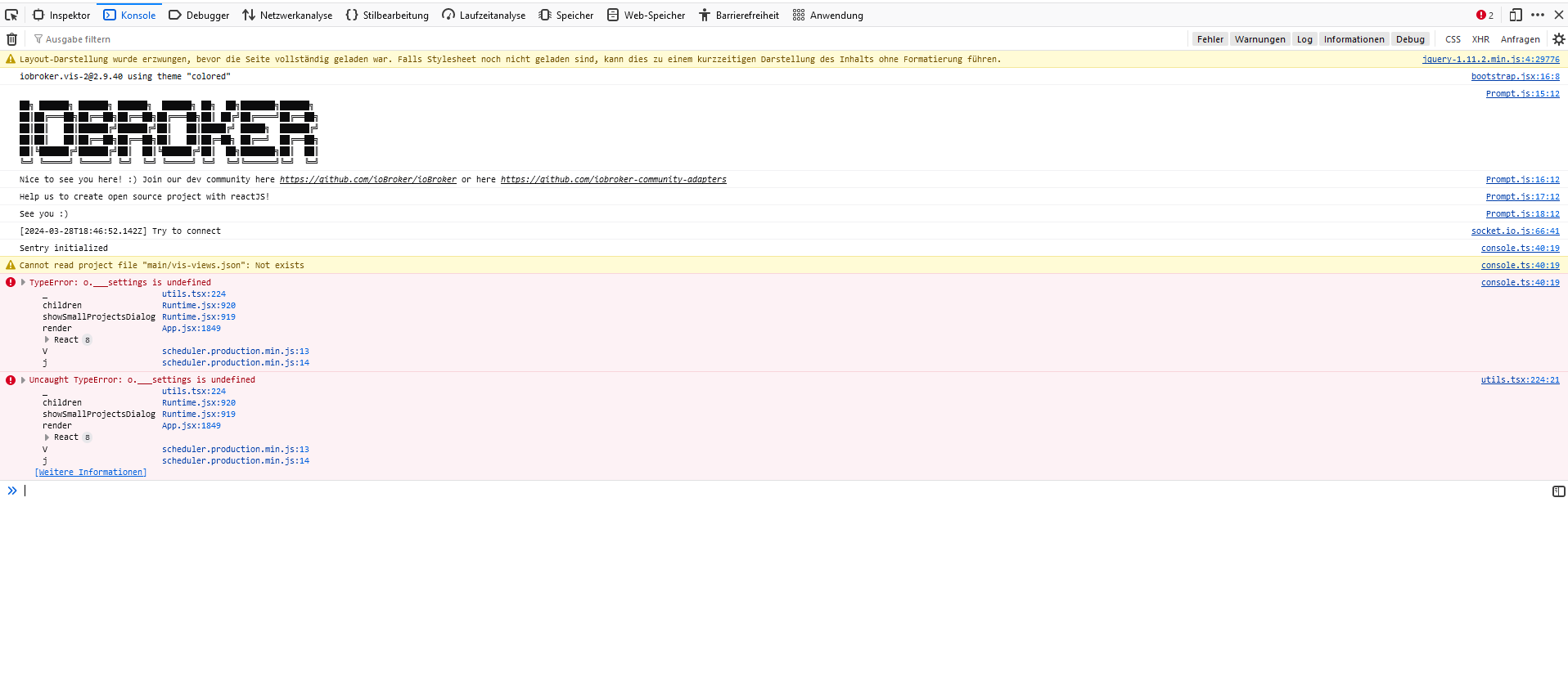

                Was kommt bei F12
                  @jpbiker
                  Was kommt bei F12
                  Wenn ich das als Code einfüge wird es recht lang...daher erst mal als Bild

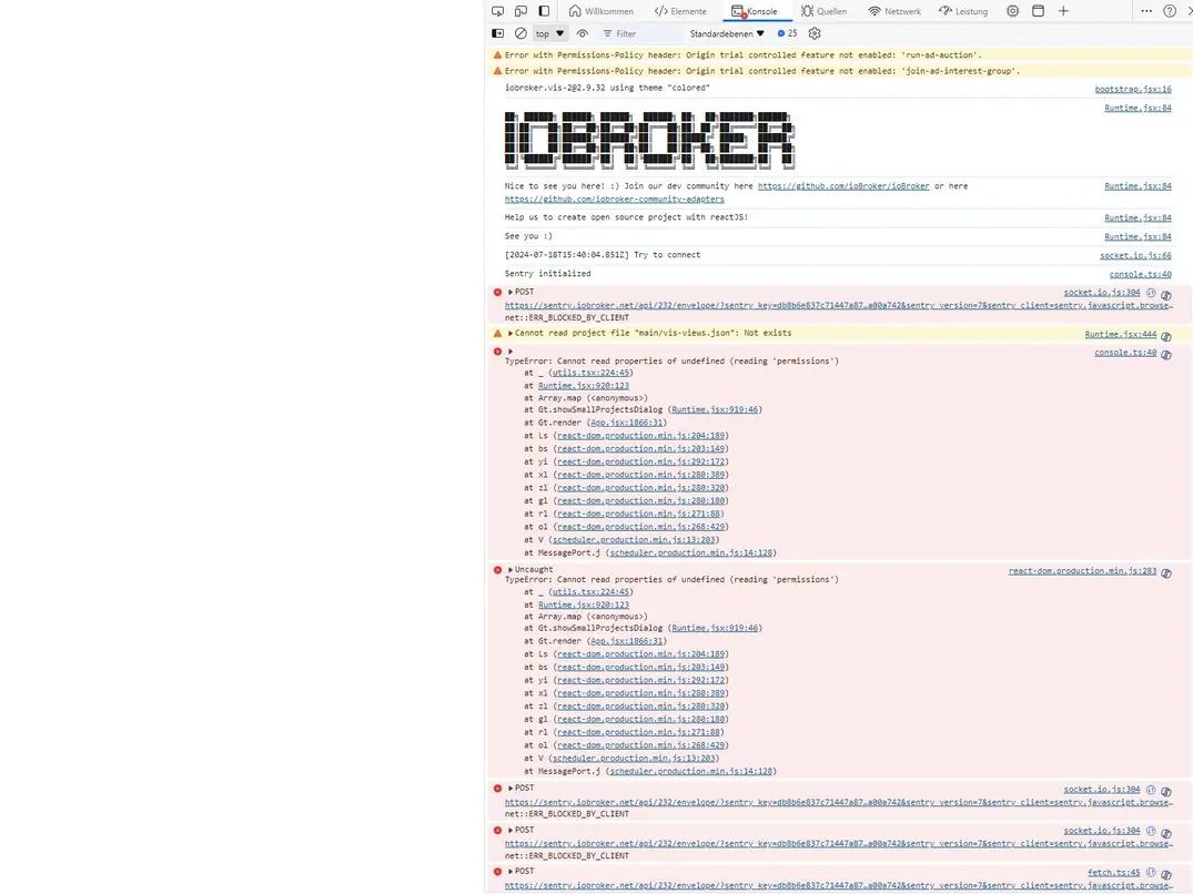

                                Ich habe mein System komplett neu aufgesetzt und wollte jetzt mich mit der Vis-2 beschäftigen. Beim öffnen von der vis-2/edit.html kommt das iobroker Symbol kurz und danach bloß eine leere weiße Seite. Dabei kommt über die Konsole folgende Meldungen: Lizens ist in der Instanz eingetragen und sagt auch "gültig" hat einer eine Idee oder Ansatzpunkt?
                                Wie kann ich das "Projekt" löschen? Es ist ja ein ganz neues System und ich habe gar kein Projekt angelegt...was auch die Meldung in der Konsole sagt, dass es das Projekt nicht finden kann.
                                Kann mir jemand eventuell Mal ein neues leeres "Main" Projekt erstellen und zusenden?
