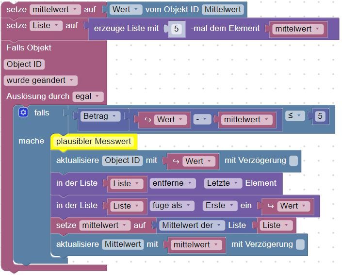

      Folgende Problematik :
      Mein Ultraschalsensor liefert mir alle 30 sek. einen Abstandswert, von Zeit zu Zeit kommt es vor das dieser Wert unplausibel schwankt ( Beispiel... Werte um die 50cm ...und dann 1 oder 2 Werte bei 12 cm)...
      ich möchte diese Werte "ausklammern" so das Sie ignoriert werden, da sonst die Logik Schaltvorgänge unter bzw. über einem bestimmten Schwellenwert auslöst....
      Hat jemand eine Idee ???? Danke

          paul53 @Grisu73 last edited by paul53
          @grisu73 sagte: Hat jemand eine Idee ?
          Mittelwert über mehrere plausible Werte bilden und nur Werte mit geringer Differenz zum Mittelwert weiter verwenden.
          Vor erstem Skriptstart einen plausiblen Wert in den DP "Mittelwert" eintragen!
          • G
            Grisu73 @paul53 last edited by
            @paul53 Danke ! Hat super funktioniert !....
