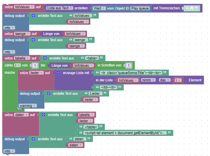

      Ich möchte die Daten aus dem Datenpunkt "sonos.0.root.192_168_2_174.queue" in eine html-Tabelle umwandeln und in einen eigenen Datenpunkt "javascript.0.Sonos.192_168_2_174.customQueueListHtml" schreiben.
      Es wird aber immer nur der letzte Wert aus der Liste in den eigenen Datenpunkt geschrieben.

      Das Blockly:

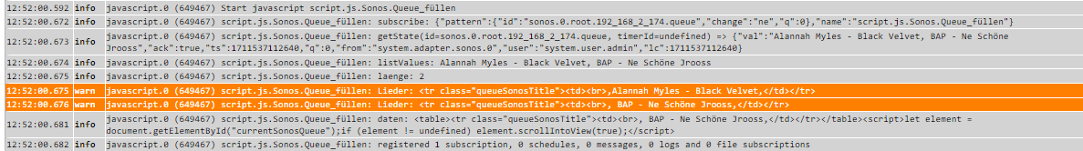

      und die Log-Daten (die Problemstelle als Warning in gelb):
      Offensichtlich "überschreibt das nächste i immer das verhergehende"
      Es wird nur eine Kleinigkeit sein - aber ich finde den Fehler nicht...
        paul53 @Thomas123 0 last edited by paul53
        @thomas123-0 sagte: "überschreibt das nächste i immer das verhergehende"
        "setze lieder auf" überschreibt. Man muss an den Text tabelle anhängen.
        Thomas123 0 1 Reply Last reply Reply Quote 1

          kaum macht man es richtig, klappts auch 🙄
          Dankeschön
