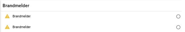

      Ich habe versucht den Zustand der Bosch Brandmelder in Jarvis anzuzeigen, leider ohne Erfolg.

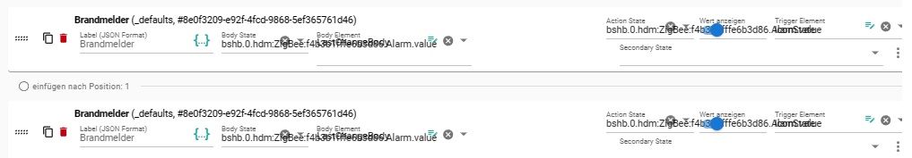

          und in Jarvis:
            MCU @werner2000x last edited by MCU
            @werner2000x Ich brauche die Einstellungen vom Gerät undnden zugehörigen StateKeys (Geräte DPs).
            Bin zurzeit unterwegs. Zeige es später.
            So:
            und von den ioBroker-DPs
            • Die Datenpunkt-Schlüssel kurz halten -> Dann kann man sie bei der Auswahl (Body State und Action State) besser unterscheiden.
            Welche Version von jarvis wird genutzt?
            Ich vermute , dass es an den Datenpunkt-Ids liegt. Diese haben : im DP-Pfad.
            Nutze mal "Alias", um die bshb-DPs als Alias-DPs in jarvis zu nutzen.
            werner2000x 1 Reply Last reply Reply Quote 0
