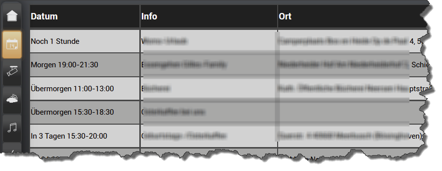

        Variante 1: Die Aufgabenliste als JSON-Tabelle. Du erzeugt also in deinem Skript einen JSON mit den Aufgaben und Eigenschaften. Das JSON wird dann als Tabelle dargestellt, da gäbe es für die VIS verschiedene Widgets die ich nutze, iQontrol kann das wohl auch: https://www.smarthome-tricks.de/software-iobroker/iobroker-iqontrol-visualisierung-teil-21-json-tabelle/

        Was noch ginge und einfach sein könnte wäre per iCal Kalender. Du führst in Google einen Kalender wie beim den Abfallkalender und trägst die Aufgaben als Termine ein.
        Zu den HTML Skripten findest du hier zum Beispiel einen schönen Thread: https://forum.iobroker.net/topic/28021/html-table-für-vis-oder-iqontrol-js-und-blockly

            Nimm einen Kalender, so wie @BananaJoe es vorgeschlagen hat.
            Google, iCloud oder was man da sonst noch findet.
            Sowas kann man ziemlich einfach visualisieren.
