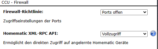

      Meine CCU3 [192.168.178.41] ist über https und Port 42010/42000 erreichbar (ist aber inzwischen egal, weil die FW auf der CCU3 deaktiviert ist):

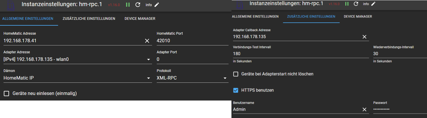

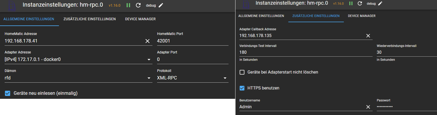

      Über HM-REGA.0 sind zwei HM-RPC Instanzen verbunden:
      HM-RPC.0 für die klassischen HomeMatic Aktoren:
      und HM-RPC.1 für HomeMatic IP Geräte:

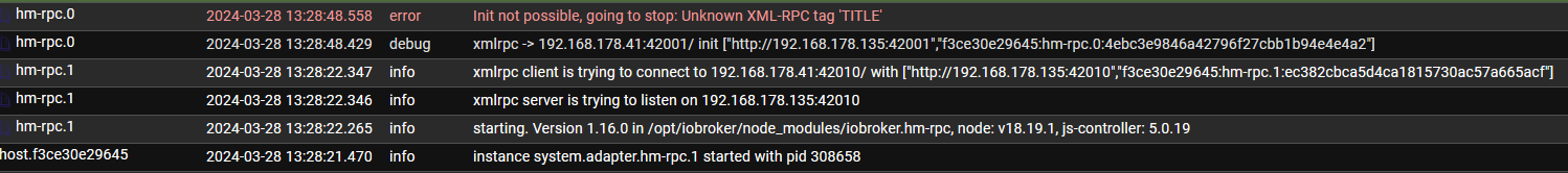

      Beim Starten der Instanzen werfen sie die folgende Fehlermeldung raus (exemplarisch mal nur von HM-RPC.1):
