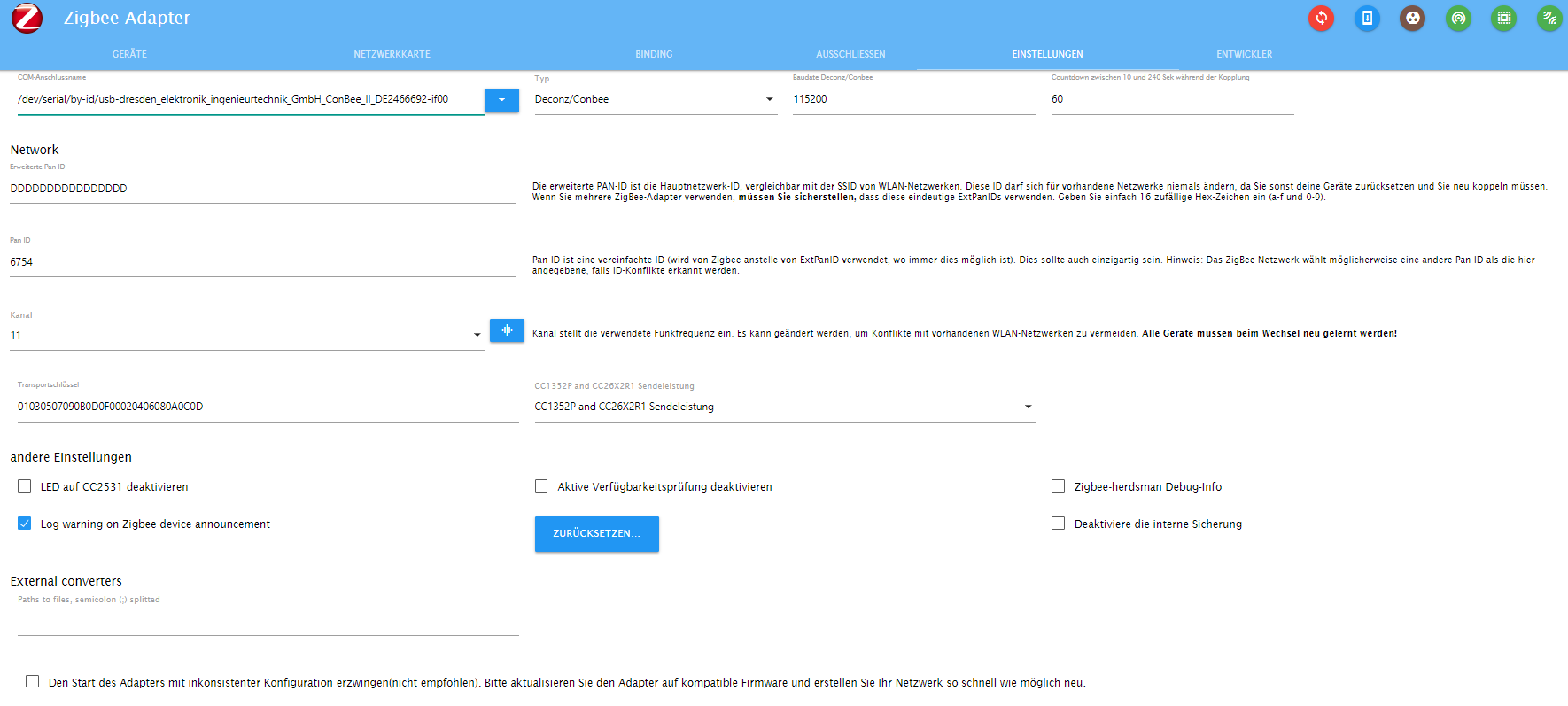

                              @thomas-braun, @da_Woody, @Meister-Mopper : Ich habe jetzt nochmal mit Labornetzteil die Leistungsaufnahme bzw den gezogenen Strom gecheckt und komme eigentlich nie über 1,2A. Habe nun immer das Problem das sobald ich im Zigbeeadapter den Conbee einstelle und die Einstellungen speichere alles abstürzt. Iobroker Log sagt:

                                Thomas Braun Most Active @NFTVirus last edited by
                                @nftvirus
                                Serial port not selected! Go to settings page.
                                Wie schaut denn dein Setup aus?
                                • N
                                  NFTVirus @Thomas Braun last edited by NFTVirus
                                  @thomas-braun
                                  er ist jetzt gerade wieder ohne eingesteckten Stick normal hochgefahren. Dann habe ich den Zigbee-Adapter gestoppt und den den Stick eingesteckt. Hat auch alles weiter funktioniert und beim starten des Adapters ist er wieder abgestürzt
                                    @nftvirus
                                    In deiner Ausgabe von iob diag wird da nix gefunden:
                                      @thomas-braun das war mein Fehler bei dem iob Diag lauf war der Stick nicht dran weil ich dachte dass der Stick das Problem ist und ich ihn deshalb gar nicht mehr booten konnte. Habe gerade nochmal einen Diag run gemacht nach einem Absturz aber jetzt mit abgeschaltetem Zigbeeadapter:
