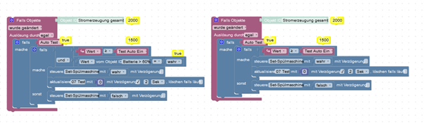

      Hi!
      Kann mir jemand sagen warum die linke Funktion nicht funktioniert:
      Wenn ich die Abfrage der Batterie weg lasse (rechtes Bild), funktioniert es.
      Danke!

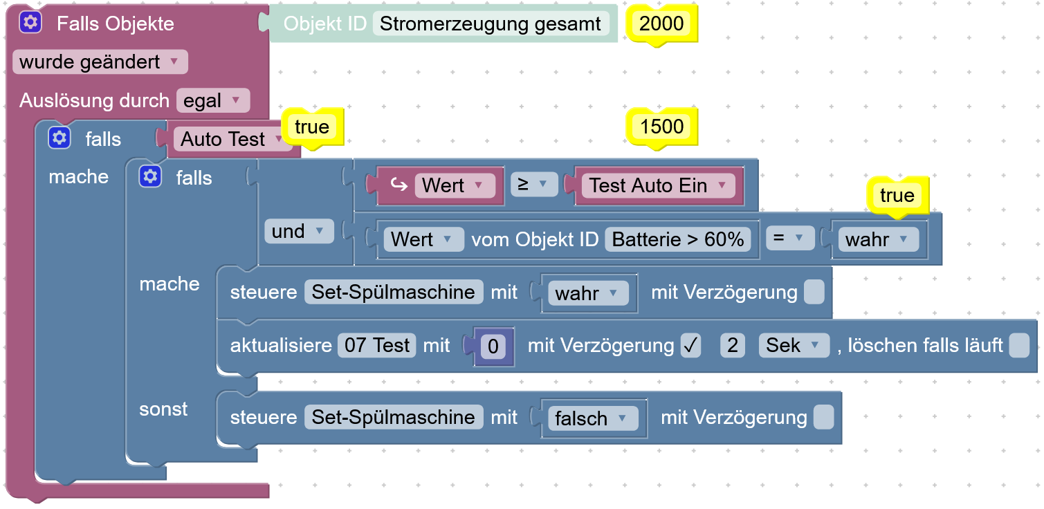

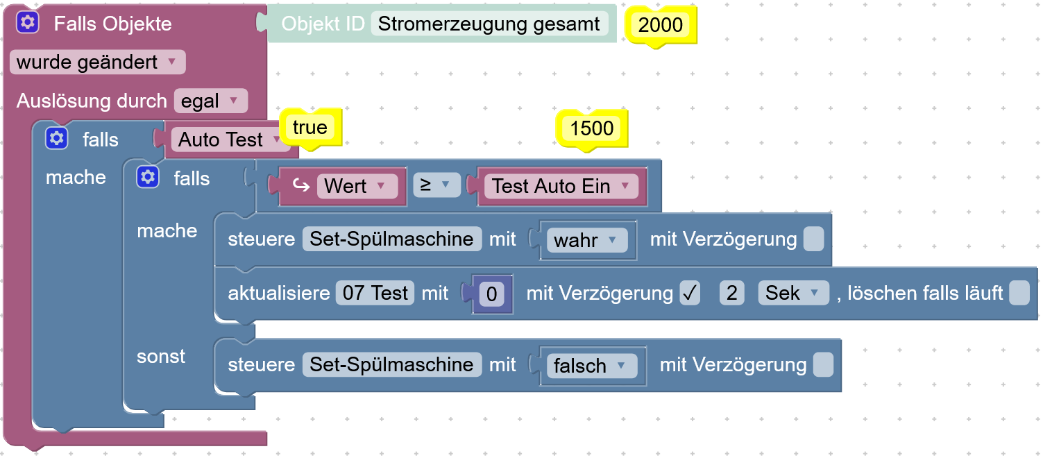

            Das hier funktioniert nicht:
            Das hier funktioniert:
            Was soll passieren:
            Wenn Auto angewählt, die PV-Anlage einen vorgegebenen Wert überschreitet (hier 1500W) und die Batterie mehr als 60% geladen ist, soll die Spülmaschine angehen.

              @sms sagte: Das hier funktioniert nicht:
              Wenn das untere Skript funktioniert, ist der Wert von "Batterie > 60%" nicht true. Einen Vergleich mit wahr kann man sich immer sparen.

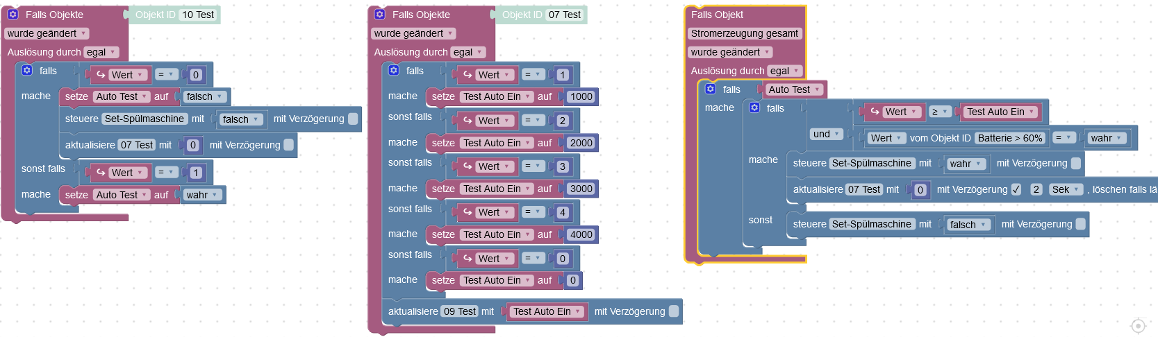

              Wo werden die Variablen Auto_Test und Test_Auto_Ein gesetzt?

                  paul53 @SMS last edited by
                  @sms sagte: So funktioniert es jetzt!
                  Die Variablen werden nach einem Skriptstart erst gesetzt, wenn sich der Wert beider Datenpunkte "10 Test" und "07 Test" geändert hat.

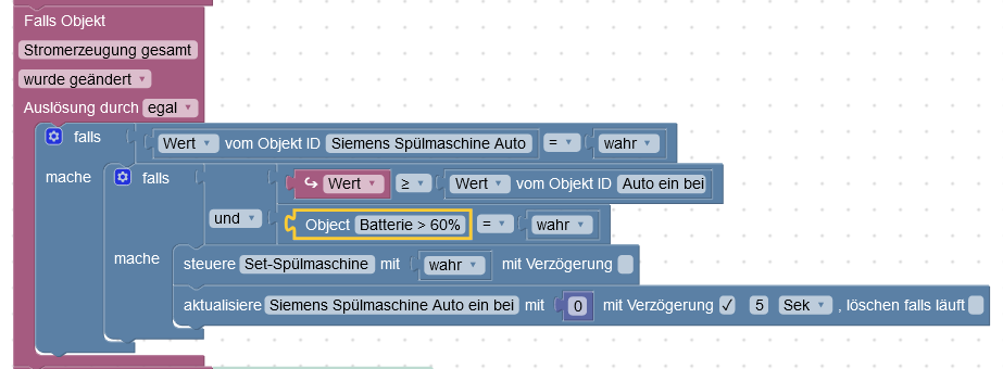

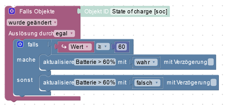

                  • SMS
                    SMS @paul53 last edited by
                    zu früh gefreut! 😞
                    Hab es jetzt ins richtige Übertragen, da geht es jetzt nicht mehr, obwohl alle Vorraussetzungen erfüllt sind.
                    Variable habe ich jetzt durch Datenpunkte ersetzt.
                      paul53 @SMS last edited by paul53
                      @sms sagte: da geht es jetzt nicht mehr
                      Du prüfst das Objekt von "Batterie > 60%" - nicht den Wert.
                      SMS 1 Reply Last reply Reply Quote 0
                        @paul53 Der Datenpunkt heißt "Batterie > 60%"
                          @sms sagte: Der Datenpunkt heißt "Batterie > 60%"
                          Ja, aber du verwendest den falschen Block.
                          • SMS
                            SMS @paul53 last edited by SMS
                            @paul53 Jetzt habe ich es kapiert! 🙂
