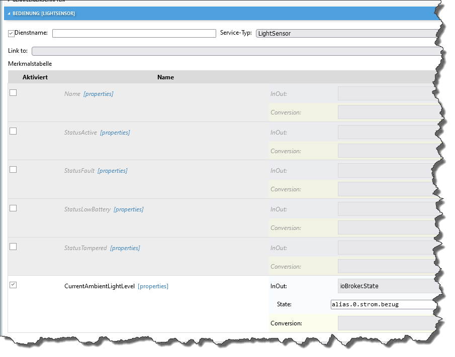

      gibt es eigentlich eine Möglichkeit nur einen aktuellen Watt Wert in Apple Home anzuzeigen?
      Ich habe an meinem Stromzähler einen bitshake Tasmota Adapter hängen, der die aktuellen Daten in den iobroker schiebt. Und nun habe ich gedacht ich kann das via dem Yahka Adapter korrekt darstellen. Das bekomme ich aber aktuell leider so nicht hin.
      Ich nutze gerade den Service Thermostat und lasse mir damit den Wert in Celsius anzeigen. (Wert 100 auf 10000 angepasst). Aber so richtig fein ist das noch nicht.
      Eigentlich wünsche ich mir nur eine Kachel mit dem aktuellen Verbrauchswert. Hat das schon jemand von euch elegant gelöst? Wenn ja, wie ;)?

        Elegant geht nicht. Ist von Apple nicht vorgesehen.
        Man kann als Krücke einen Home-Helligkeitssensor verwenden und mit dem Verbrauch füttern.
        Dann wird der halt als "Lux" angezeigt statt "Watt".

          Moinsen @codierknecht,
          welchen Sensor / Service meinst Du genau in Yahka? LightSensor?
          Oder mit welchem hast Du das abgebildet?
