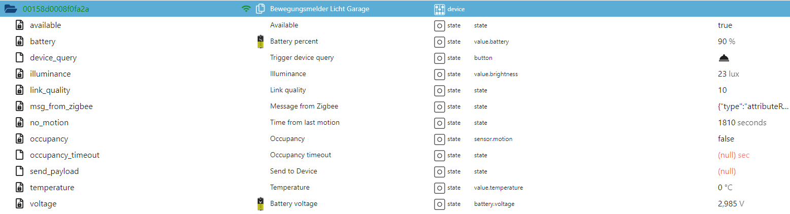

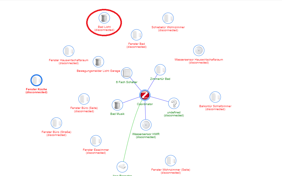

        Ok, sorry. Ich habe einen Intel Nuc. Daran einen Sonoff Zigbee Stick. Jetzt habe ich mir einen TRÅDFRI
        Signalverstärker gekauft. Der sollte das Signal eigentlich verstärken, damit mein Aqara Bewegungsmelder in der Garage das Licht an macht. Was wiederum über einen Shelly Plus 1 geschaltet wird. Jetzt reicht das Signal anscheinend immer noch nicht aus um das Licht zu schalten.

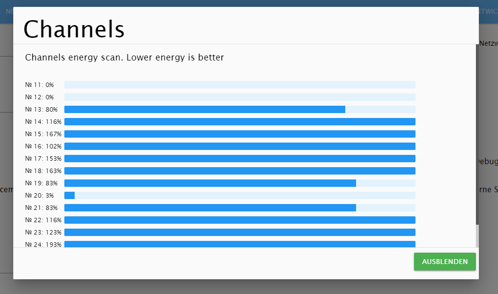

        Am Kanal, kann es auch nicht liegen. Er sendet auf Kanal 11 im Moment.

            Also ich benutze Deconz statt Zigbee Adapter.
            Aber alleine schon in deiner Übersicht , da würde ich sagen , dass da was anderes im Argen ist.
            Die Hälfte deiner Geräte sind nicht connected und selbst Geräte in grüner Farbe sind disconnected?!
            Ich hab den Conbee2 und selbst der verbindet noch Geräte die 15m weit weg sind .
              lustig29 @haselchen last edited by
              @haselchen
              Ok, wir bekomme ich denn raus, was da nicht stimmt? Aber mein Sonoff Stick funktioniert ja nicht mit dem dem Conbee Adapter, oder?

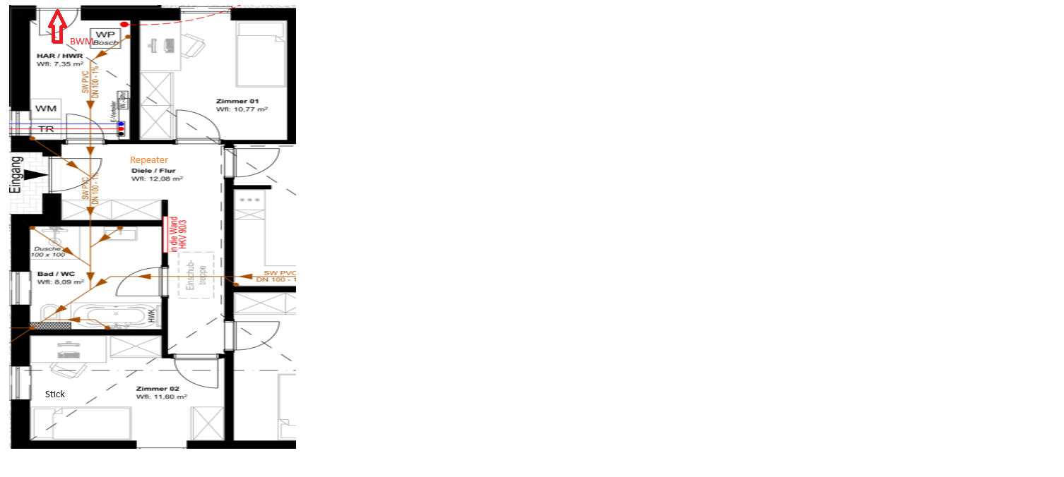

                    Ansonsten stellt sich die Frage wo sich der stick effektiv befindet und was zwischen Stick und endgerät an dämpfenden Elementen existiert.
                    Dazu die Fragen:
                    • ist der Stick via usb Verlängerung am Rechner angeschlossen ?
                    • wie weit weg ist der repeater, und was ist zwischen repeater und Stick
                    • wie weit weg sind die eigentlichen Endgeräte und was befindet sich dazwischen.
                    • woraus sind die Wände (Stahlbeton, ziegel, Leichtbau ?)
                    A.
                    P.s. für die Anzahl an Sensoren und (aus den Benennungen) abgeleiteten Ausmaßen des Netzwerks hast du für meinen Geschmack deutlich zu wenig repeater - ich habe in einer möglicherweise vergleichbaren Situation in jedem Raum mindestens 1 Zigbee Steckdose als Repeater. (Nous A1Z)
                      lustig29 @Asgothian last edited by
                      @asgothian
                      Der Stick ist mit Usb Verlängerung an einem Intel Nuc angeschlossen. Bild zur Entfernung, usw. hänge ich an. Die Wände sind aus Porenbeton.Bewegungsmelder.png
