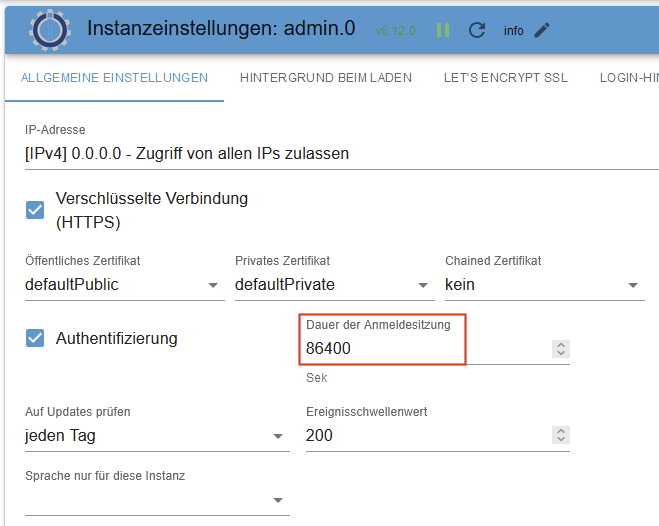

          Unter web.0 konnte ich nichts finden. Aber vermutlich meinst du admin.0:
          Muss ich mal testen.
          Feuersturm 2 Replies Last reply Reply Quote 0
          • Feuersturm
            Feuersturm @Bongo last edited by
            @bongo ja, sorry ich meine Admin. Hast du den Wert da gerade neu eingetragen oder stand der Wert da vorher schon drin?
              Bongo @Feuersturm last edited by
              @feuersturm sagte in Ungewolltes automatisches Logout von ioBroker:
              Der stand schon drin. Das sind 24 Stunden.
              Feuersturm 1 Reply Last reply Reply Quote 0
              • Feuersturm
                Feuersturm @Bongo last edited by Feuersturm
                @bongo ein paar Minuten vor Ablauf des timeouts kommt oben rechts in der Kopfzeile vom admin ein Countdown der runter zählt. Siehst du den?
                  @feuersturm Nein, hab ich noch nie gesehen.
                  • Feuersturm
                    @bongo aktualisiere auch Mal den System, du bist zumindest beim admin nicht auf der letzten stable Version
