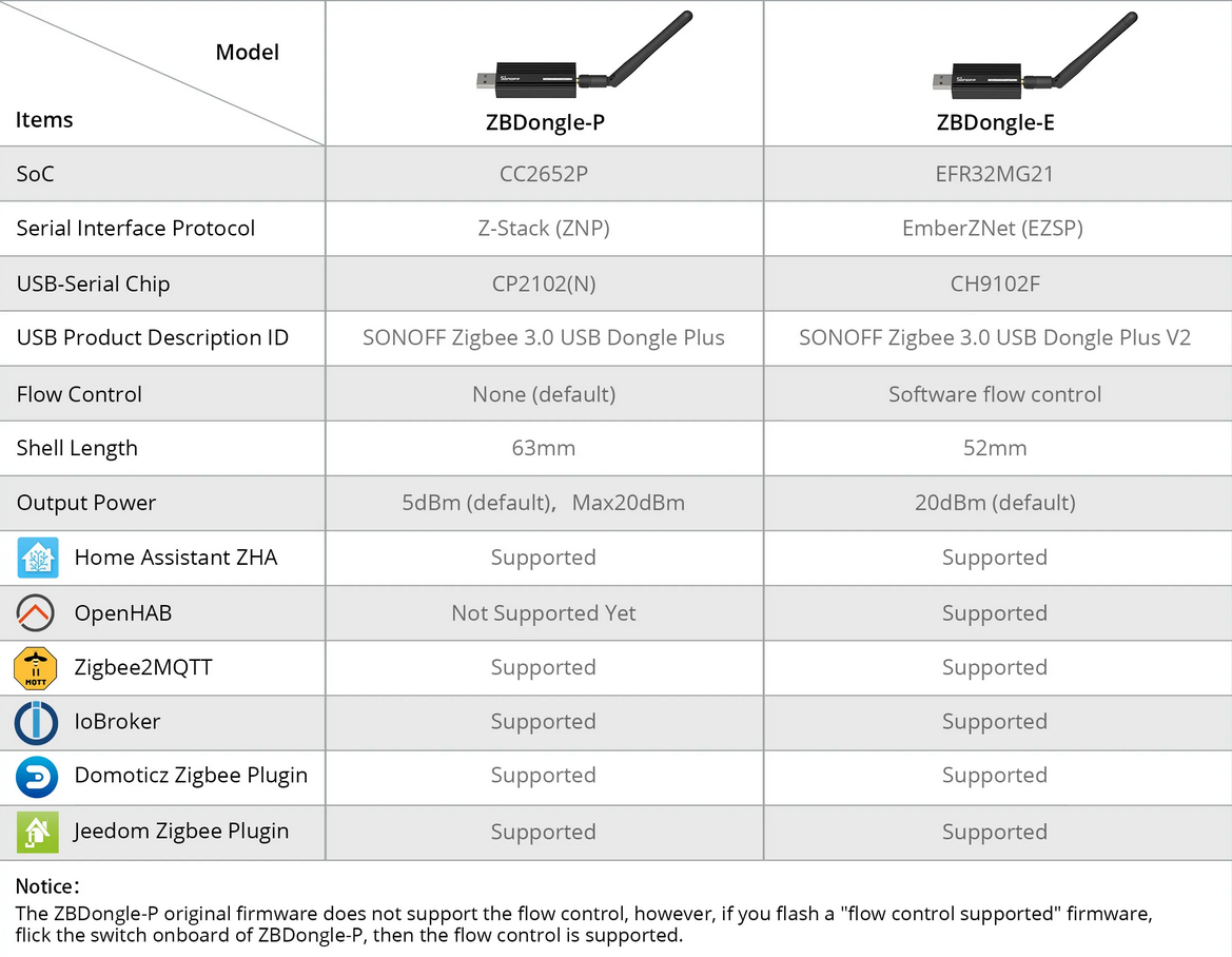

      Kann mir bitte jemand die Unterschiede der Sonoff Sticks erklären? Ich komme mit den Angaben nicht ganz klar. Evtl. hat das für den ahnungslosen Nutzer noch nicht mal Relevanz.

        @mar-kus Der P ist eigentlich der empfohlene Stick. Der E ist neuer und verwendet einen anderen Chipsatz. Sollte mittlerweile aber auch problemlos funktionieren. Wenn Du den P bekommen ka nnst, würde ich den nehmen.
        Gruss, Jürgen

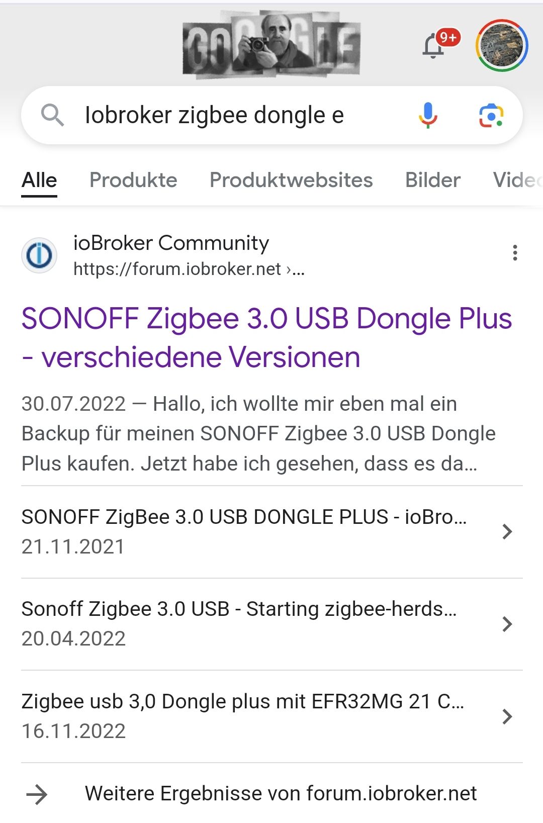

          Hatte ich hier auch schonmal gefragt
          https://forum.iobroker.net/topic/56502/sonoff-zigbee-3-0-usb-dongle-plus-verschiedene-versionen
          P. S.
          Erster Treffer
