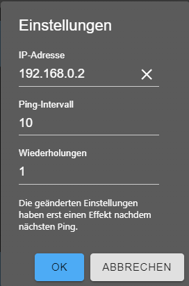

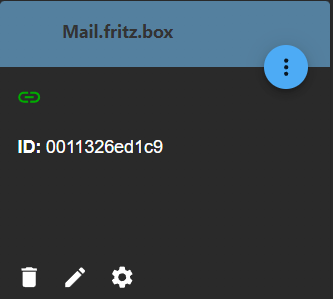

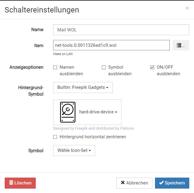

      Folgende Einstellungen sind am Hab-Panel gemacht:

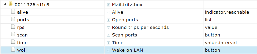

      In den Net-Tools ist das eingestellt
      Hat da jemand eine Idee warum das ganze nicht mehr funktioniert?

        @sugram hast du dir eine Lizenz für net-tools gekauft und in den Einstellungen eingetragen?
          Rushmed Most Active @sugram last edited by
          @sugram Funktioniert es wenn du den Wert des WOL DP in den Objekten direkt änderst?
            sugram @Jey Cee last edited by
            @jey-cee Das wars, wußte wirklich nicht das man hierfür eine Lizenz benötigt.
            Da dies ja vorher funktionierte, hab ich mir da auch keine Gedanken darüber gemacht
            Klappt nun wieder alles.
