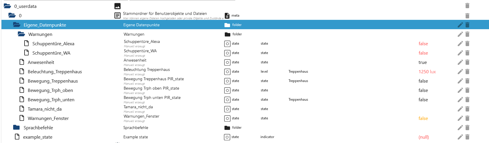

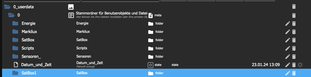

      Hallo Zusammen!
      Ich würde gerne mal etwas in meinen "Eingenen Datenpunkten" aufräumen und eine bessere Struktur erzeugen.
      So würde ich gerne alle Datenpunkte "Bewegung..." in einen Unterordner packen.
      Leider finde ich keine Option Datenpunkte zu verschieben, also z.B. in Unterordner.
      Nur löschen und neu erzeugen ist halt viel mehr Arbeit als einfach zu verschieben...

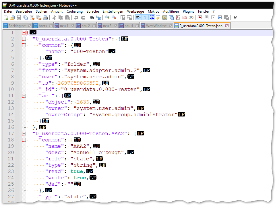

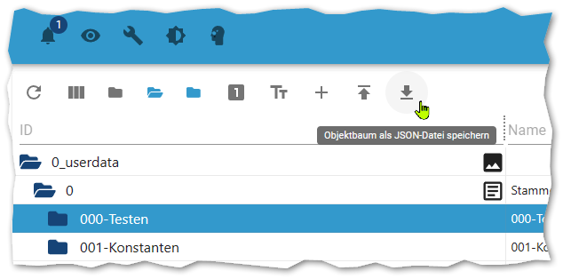

          @fibricus so direkt geht das nicht, aber ...
          Dann wird der Objektbaum den du gerade markiert hast exportiert.
          Die Datei ist eine "schnöde" Textdatei die du in einem Editor deiner Wahl bearbeiten kannst:
          Der Editor deiner Wahl ist übrigens NICHT Notepad sondern so etwas wie Notepad++ da dieser den richtigen Zeichensatz und wie mit den Neue-Zeile-Zeichen umgegangen wird richtig erhält.
          Dort könntest du per Suchen und Ersetzen den Pfad ändern. In meinen Bildern könnte ich also alle 0_userdata.0.000-Testen. durch 0_userdata.0.Ein_neuer_Pfad.ist.hier. ersetzen.
          Dann Speichern und in der Objektansicht wieder importieren.
          Danach kannst du den alten Zweig ja löschen.
          In der Textdatei könntest du Datenpunkte die du nicht drin haben willst löschen. Was nun mühsamer / aufwendiger ist musst du selbst entscheiden.

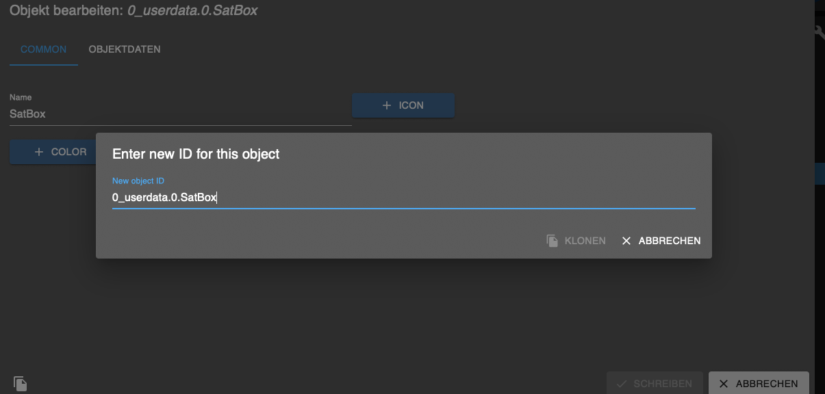

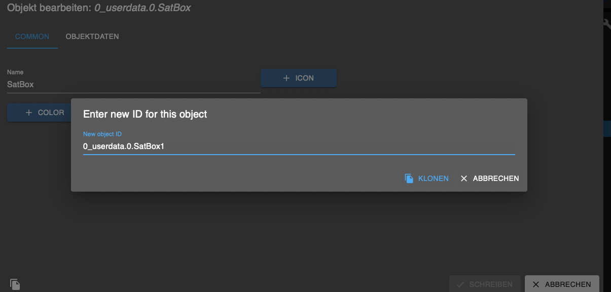

              @wildbill Bildschirmfoto 2024-03-29 um 12.54.28.png Bildschirmfoto 2024-03-29 um 12.54.57.png Bildschirmfoto 2024-03-29 um 12.55.51.png Bildschirmfoto 2024-03-29 um 12.56.22.png
              Es geht auch mit Kopieren
              Auf bearbeiten klicken (Stift) dann unten links auf kopieren
              namen enden und auf klonen klicken
              W 1 Reply Last reply Reply Quote 2

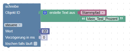

                    Hier schon mal Blockly:

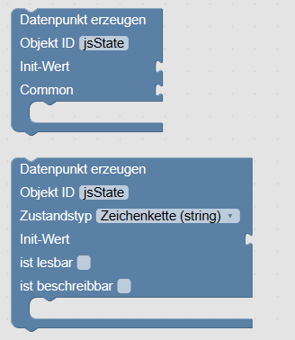

                    In der aktuellen Version (Beta Channel) gibt es 2 Blöcke dafür:
                    Der erste Block ist flexibler, aber umständlicher.
                    Beispiel für eine Prozent-Zahl:
                    Im grünen Textfeld steht folgendes:
                    { "type": "number", "name": "MeinWert", "read": true, "write": true , "unit" : "%" }
                    und so sieht der Datenpunkt dazu aus der erzeugt wird:
                    Etwas umständlich, aber über das Common Feld kann man halt alle Aspekte einstellen.

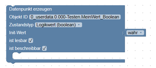

                    Einfacher ist da der andere Block:
                    Den Zustandstyp wählt man einfach aus, setzt die Haken und den Init-Wert:
                    Nachteil beim 2. ist das du keine Einheit setzen kannst (wobei das ja nur für die Optik ist, ich finde das aber schön wenn da gleich W, kWh oder % dran steht)

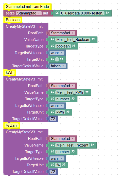

                    Beide Blöcke haben das Problem das man beim Namen des Datenpunktes nicht mit Variablen arbeiten kann.
                    Ich arbeite gerne mit Blockly und habe mir deshalb einen passenden Skript-Baustein dafür erstellt:
                    Importdaten kommen unten
                    Beispielaufrufe:
                    Damit kann ich mir meine Datenpunkte bauen. Wenn man kann Unit will / sinnvoll ist einfach nur ein leeres Textfeld draufziehen.
                    Hier alle Beispiele zum Importieren inklusive meiner Funktion:

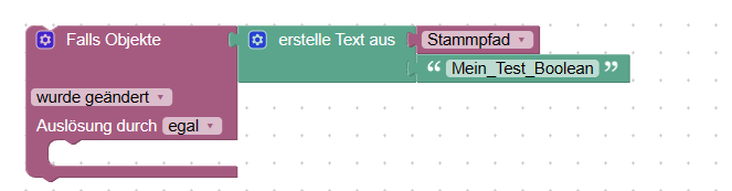

                    Später / weiter unten im Skript nutze ich die Datenpunkte immer per Textfelder:
                    Will ich die Pfade ändern bzw. eine weitere version meines Skriptes laufen lassen aber mit anderen Datenpunkten muss ich nur oben die Variable Stammpfad ändern und die anderen Datenpunkte landen an eben diesen neuen Pfad.
                    Das mach ich mit allen Objekten, also auch mit Zigbee-Sensoren. da speichere ich mir den Pfad zum Objekt auch in einer Variablen und nutze unten nach dem gleichen Schema diese Variable statt des Datenpunktes. Wie du siehst kann man überall auch Textfelder draufziehen wo er eigentlich ein Dialogfeld für die Auswahl anbietet.
                    Durch das zusammenbauen kann ich den Pfad zum ZigBee-Sensor angeben:
                    zigbee.0.00158d00044c0e6b
                    und hänge dann an was genau ich haben will per erstelle Text aus, also zum Beispiel .temperature oder .humidity
                    Zum einen finde ich das lesbarer, zum anderen kann das so auch in eigene Funktionen packen die ich dann mit dem Pfad des jeweiligen Sensors aufrufe - du kanns ka auch aus Blockly-Bausteinen Funktionen bauen.

                            @bananajoe
                            Moin, mich würde das definitiv interessieren.
                            Meinst du sowas in der Art:
                            Name = dp_value;
                            Path = path;
                            const obj = {
                                type: 'state',
                                native: {},
                                "common": {
                                "name": Name,
                                "desc": "Von Blockly erzeugt",
                                "role": "value",
                                "type": "number",
                                "read": true,
                                "write": true,
                                "def": 0,
                            if(!existsObject(Path + "." + Name)) {
                                setObject(Path + "." + Name, obj);
                                return 1;
                            }else{
                                return 0;
                            Das ist ja nur die Funktion mit Pfad und Name. Wenn du da etwas schöneres hast, dann immer her damit.
                            Gruß, Johannes
                            • BananaJoe
                              BananaJoe Most Active last edited by BananaJoe
                              @jojo58 Der Trick ist das die Erstellung in eine Async-Funktion gesteckt werden muss.
                              Ich habe mal aus einem meiner vorhandenen Skripte das ordentlich zusammengekürzt:
                              // Setup
                              var s_DeviceName = "HC-SR04-01";
                              // Suffix wird an den Devicenamen für die Zieldatenpunkte angehängt, z.B. "-Waschmaschine" (KEINE Punkte!!!)
                              var s_Suffix = "-Regenwassergrube";
                              // Festlegen der Skriptversion (für Auswertungen)
                              var s_VersionJSScript = "1.20"
                              // Datenpunktstammpfad
                              var s_state_rootpath = "0_userdata.0.000-Testen.tasmota.";
                              var s_state_FullPath = s_state_rootpath + s_DeviceName + s_Suffix;
                              // Benötigte Datenpunkte erstellen
                              async function CreateMyStatesAndStartup() {
                                  try {
                                      // POWER
                                      await createStateAsync(s_state_FullPath + ".POWER", false, {
                                          type: 'boolean',
                                          read: true,
                                          write: true,
                                          role: "switch",
                                          name: s_DeviceName + s_Suffix + '.POWER'
                                      // Version-JS-Script
                                      await createStateAsync(s_state_FullPath + ".Version-JS-Script", s_VersionJSScript, {
                                          type: 'string',
                                          read: true,
                                          write: false,
                                      // Version-JS-Script-Path
                                      await createStateAsync(s_state_FullPath + ".Version-JS-Script-Path", scriptName, {
                                          type: 'string',
                                          read: true,
                                          write: false,
                                          name: 'Name und Pfad des Skriptes'
                                  catch (error) {
                                      console.warn(error);
                                      log(error);
                              // Zielpunkte anlegen falls noch nicht vorhanden
                              // Das erstellen machen wir in einer async Funktion
                              CreateMyStatesAndStartup();
                              // Hier der Rest deines Skriptes, alle obigen Datenpunkte sind nun nutzbar
                              Die ersten Zeilen legen den Gerätenamen fest (Setup). Grund ist das ich bei Updates des Skriptes den ganzen Rest darunter einfach überschreibe (das stammt aus einem Skript was für jedes einzelne Tasmota-Gerät bei mir einmal läuft)
                              Es folgt der Abschnitt Variablen in welchen ich den Stammpfad festlege.
                              Dann die Funktion CreateMyStatesAndStartup welche die Datenpunkte bei Aufruf anlegt. ...AndStartup weil ich darin noch ein paar andere Dinge tue. Schon innerhalb der Funktion kann man die Datenpunkte dann sofort nutzen. Ich erstelle die alle und hole mir dann schon ein paar Grundwerte und trage die ein.
                              Den Abschnitt Datenpunkte - der ist noch historisch. Da stand mal alles drin was nun in der Funktion ist. Diese wird dort einfach nur aufgerufen
                              Dann kommen die Subscription - also die ganzen Trigger die dann entsprechend reagieren.
                              Das mit den Bannern im Quelltext ist so ein Spleen von mir, das mach schon seit Jahrzehnten so um in Skripten / Programmen dinge schneller wiederzufinden bzw. zu Ordnen (ich habe nicht immer eine richtige Entwicklungsumgebung)
                              Nachtrag: Keine Ahnung wo die ganzen {1} herkommen, beim reinkopieren sind die noch nicht da, ich schau mal ob ich diese weg bekomme
                              Nachtrag 2: er mochte die Banner nicht, die habe ich nun gelöscht
