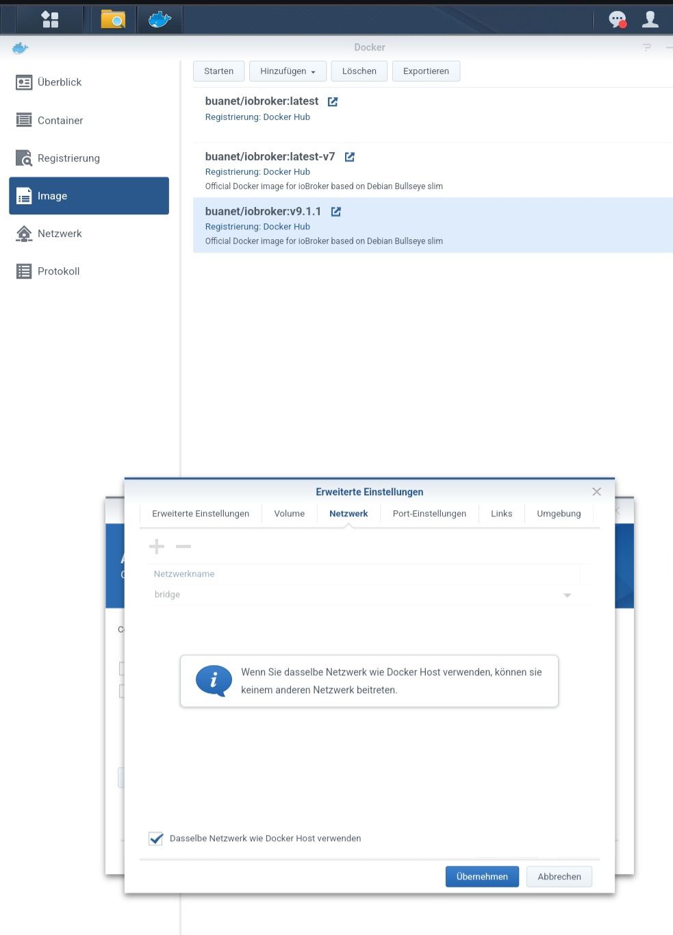

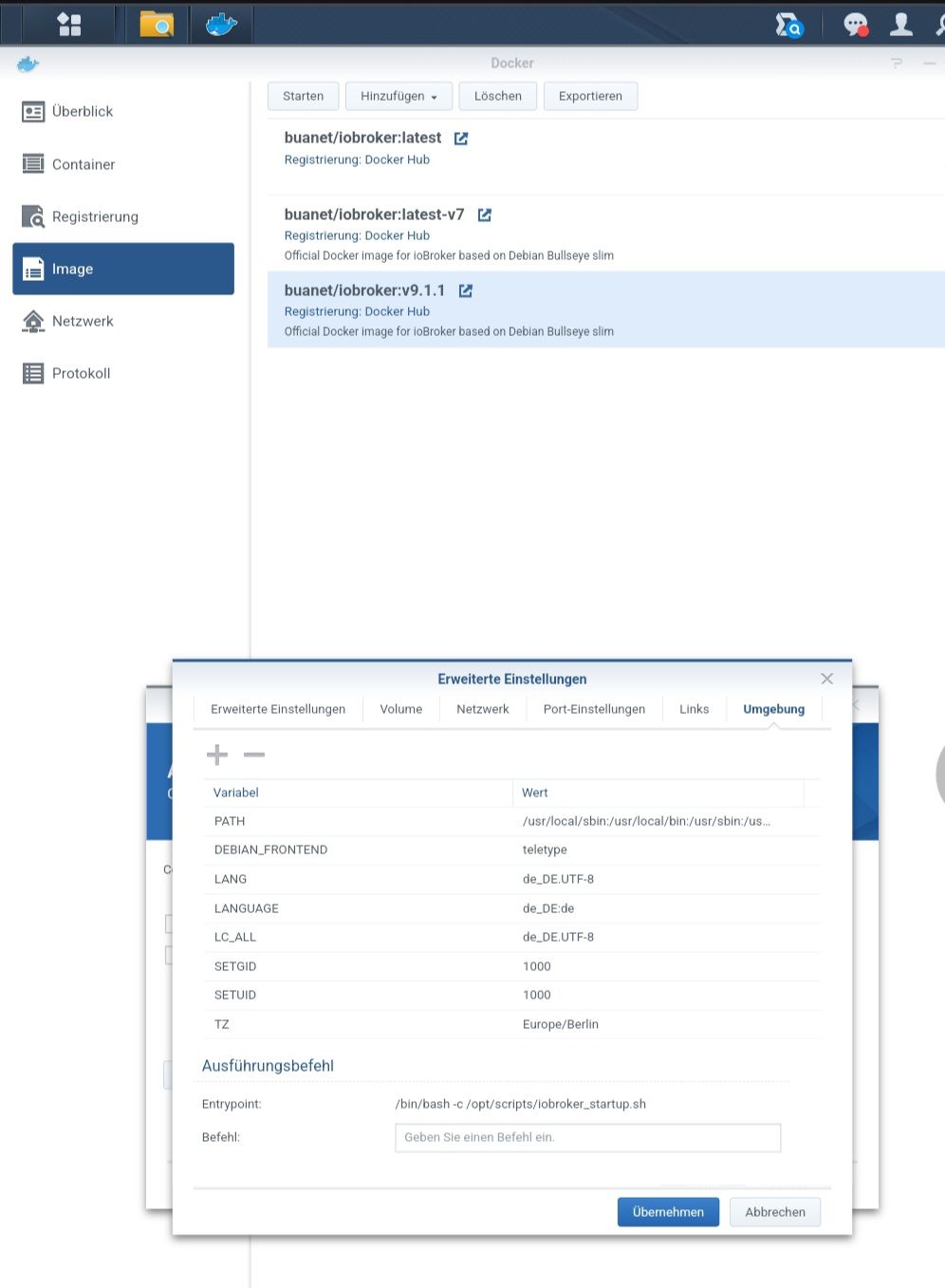

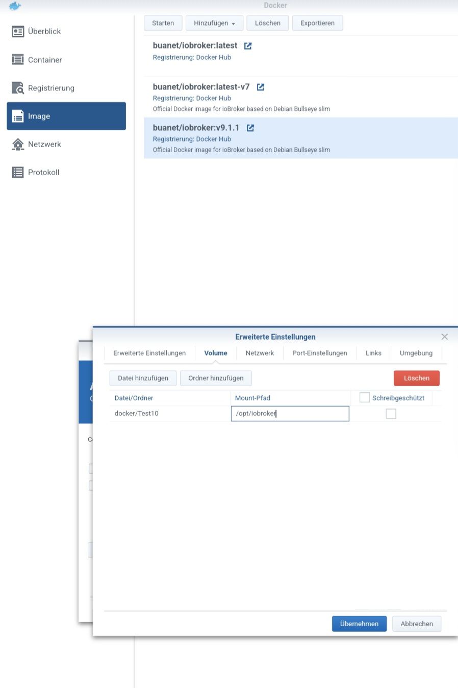

                                    Vielleicht solltest Du mal Schritt für Schritt zeigen wie Du Deinen Container mit welchen Einstellungen installierst .
                                      Sali84 last edited by
                                      @haselchen klar gerne. Bin ja um jede Hilfe dankbar.
                                      Hier die Screenshots.
                                      Screenshot_20240331_132458_Chrome.jpg Screenshot_20240331_132441_Chrome.jpg Screenshot_20240331_132433_Chrome.jpg
