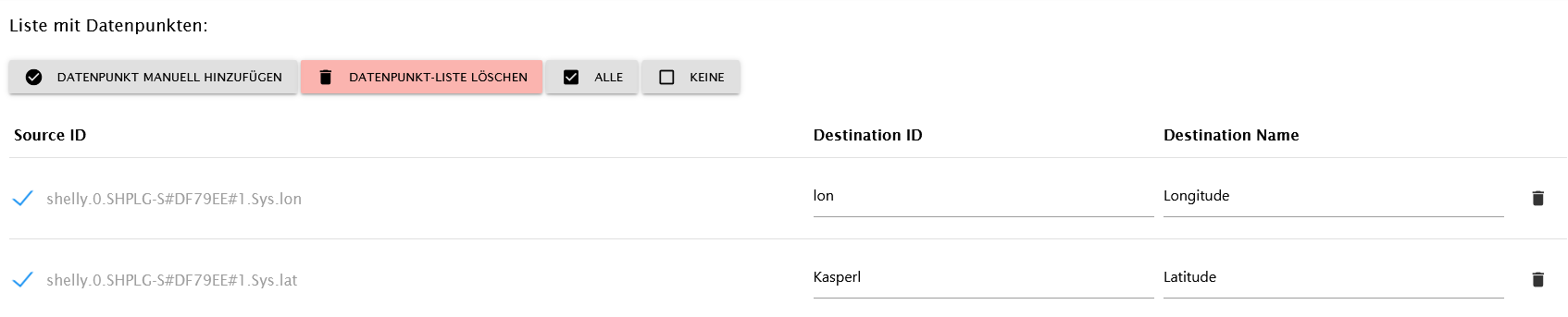

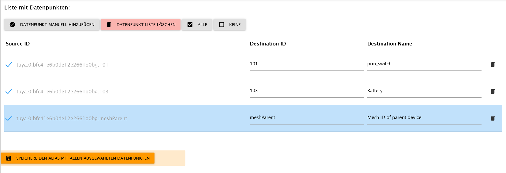

      Irgendwie schaffe ich es nicht die Namen der DP aus dem Alias-Manager auch in den Datenbaum zu übernehmen.
      Also:
      So zeigt es mir der Alias-Manager:
      Bei "Destination Name" stehen die richtigen Sachen drin (automatisch vom Alias-Manager übernommen).
      Danach zeigt er mir: "Alias successfully saved"

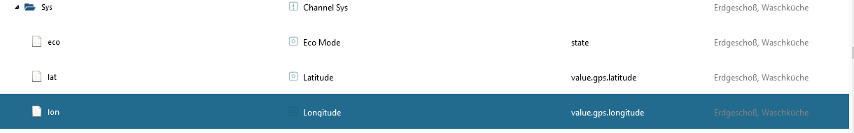

      Leider schaffen es die Namen nicht in den Objekte-Baum:
      Da wird der Name einfach aus der ID kopiert.
      Was mache ich falsch?

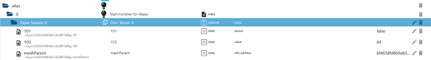

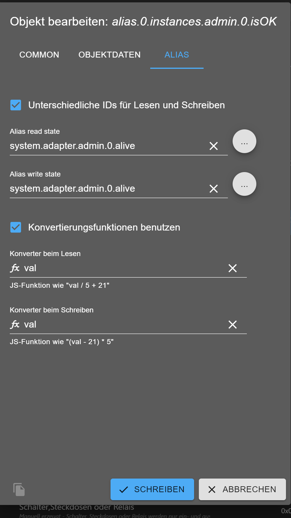

            @fibricus Na wenn Du unter alias.0 selbst einen Datenpunkt erstellst, dann hast Du doch alles-
            Wenn Du neben dem Datenpunkt den Bleistift anklickst hast Du nun einen zusätzlichen Tab
            Da kannst Du alles eintragen was notwendig ist - und Du brauchst diesen Adapter nicht. Das ist ein Überbleibsel aus vergangenen Tagen, als die Standard GUI das noch nicht anbot.

                          @da_woody Es geht nicht um die ID, sondern um die Namen.
                          Im Alias Manager ist alles eingetragen (Bild), aber im Objektbaum kommen die Namen nicht an...
                          Das ist im Moment mein Problem.

                              Nein. Es wird einfach die ID in den Namen kopiert. Auf den Bildern in meinem ersten Post ist das schön zu sehen.

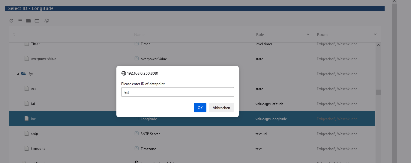

                                @fibricus so, gestern keine zeit mehr gehabt...
                                ich habs gerade versucht nachzustellen. OK.
                                und auf speicher klicke, wird die destination ID eingetragen. wenn du da was anderes reinschreibst, wird eben das übernommen.
                                hab ich dir weiter oben schon versucht zu erklären, in der destinationID eintragen was du magst, dann passts auch.

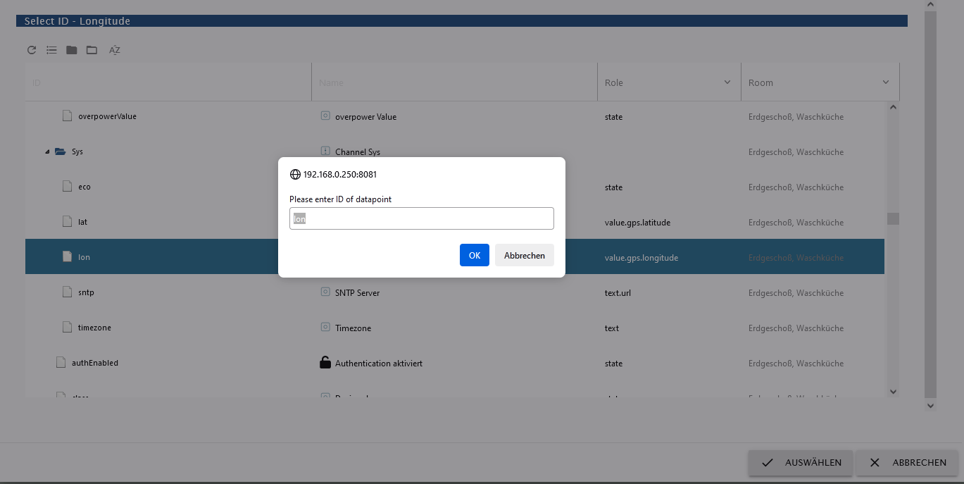

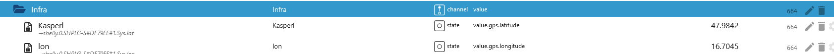

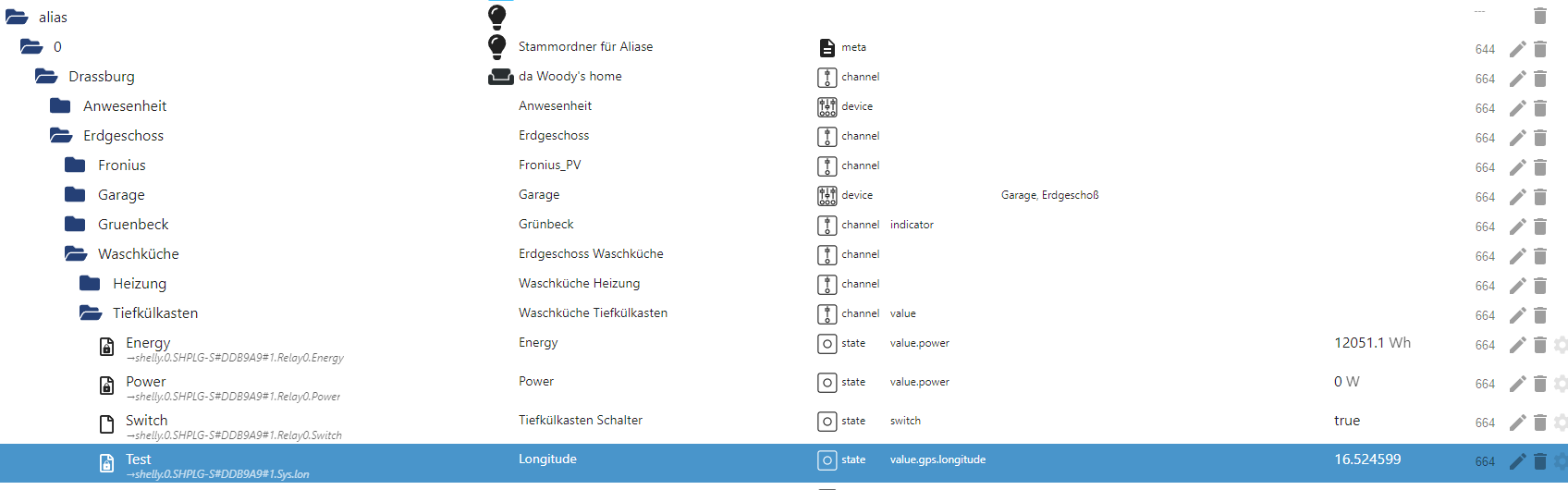

                                        @fibricus hmm, hab ich einen knopf im kopf?
                                        original DP:
                                        ausgewählt im manager:
                                        ID vergeben:
                                        anzeige:
                                        fertiger alias:
                                        da steht doch der Name drinnen mit der vergebenen ID:
