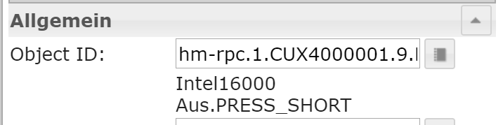

          hqwidgets On/Off
          Habe nur Object ID bei Allgemein konfiguriert mit dem CuxD Schalter. Alles andere ist leer

            Also ich konnte das nur nachstellen wenn "nothing_selected" im Feld Object ID steht.
            Kannst du die ganze Konfiguration zeigen und vis/hqwidgets versionen?

                      Habe bei mir alle Zeichen weg. Aber wie weiß ich gerade nicht mehr. Eine Sache die ich gemacht habe war unter Allgemein alles zu löschen außer Objekt-ID. Hatte noch bei
                      in Working was drin stehen. Ob das aber dieses Problem gelöst hatte, weiß ich nicht mehr sicher.
                      Kannst Du mal bitte einen Screenshot von den Settings des Widgets schicken.

                        Das Widget selber ist leer mit Ausnahme OID, der Bilder und Wert, wo ich eben die o.g. setze
                        ! filename="hq_verbotsschild.png" index="0">~~
