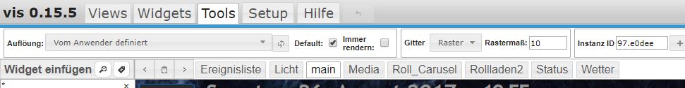

      Ich hab seit 3 Tagen ein Problem….
      Vis wechselt selbständig die View nach ca. 1 Minute
      Ich hab unter anderem die View "Main" (versehen mit dem default Hacken.
      Wenn ich nun mit "http://192.168.0.9:8082/vis/index.html?mobil#main" im Browser öffne, bleibt es ca eine Minute stehen und spingt dann auf die View welche im Editor ganz links ist, also auf dem Bild "Ereignisliste".
      Vorher hatte ich ganz links eine View "Baustelle", da ist er auf die gesprungen. Diese hab ich jetzt testhalber mal gelöscht, jetzt spingt er wie erwähnt auf "Ereignisliste".

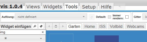

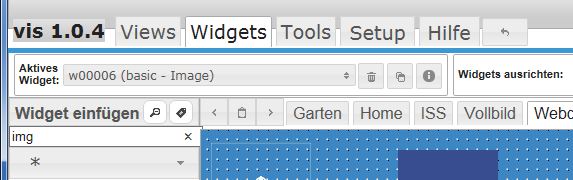

              stoffel67 last edited by
              Nein, ich hab schon die neueste Version ( denke ich…) siehe screenshot...
              und
              Nein, meine Views heissen alle anders, kein "main" ... siehe screenshot
                  Nein, alle Views sind gleich "nicht definiert…" und keine View hat den "Default" Haken gesetzt...
                  er springt immer auf die erste View (Garten), hatte auch schon "Home" als Default definiert,
                  springt aber trotzdem immer auf die "erste" View... :shock:
                  Aktuell ist jetzt der Default-Haken ausge"grau"t, keine Ahnung warum ...
