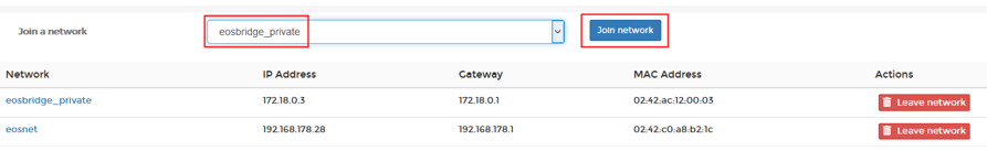

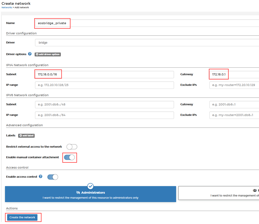

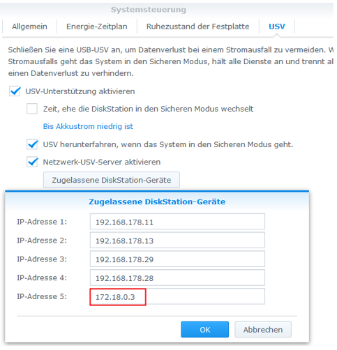

            Bei mir sieht es mit Portainer so aus:
            Im Container für ioBroker:
            Die Syno ist das Gateway: 172.18.0.1
            Die Syno kennt den ioBrocker mit: 172.18.0.3
            In der USV-Konfiguration muss die 172.18.0.3 eingetragen werden.

              @bongo ok, unabhängig davon, dass ich deine screenshots nicht lesen kann gg versteh ich auch nicht, wie ich es einrichten müsste.
              Ich habe aber inzwischen alles was ich bspw. vorher auf einem Intel NUC laufen hatte auf die Syno umgezogen. Ich schaue mir jetzt mal den Synology Adapter an was der an Daten liefert. Vielleicht bekomme ich ja da was rein auf das ich mit einem Script reagieren kann.
              Vielleicht kannst du die Screenshot dennoch nochmal neu machen, so dass ich was erkennen kann.
                Bongo @frana120500 last edited by
                @frana120500
                Ohne screenshots kann man es auch nicht verstehen. Ich hatte die Bildchen mit copy und paste aus meiner Word-Dokumentation reinkopiert. Das scheint wohl nicht zu fuktionieren. Ich habs geändert und wie immer aus einer Datei geholt.

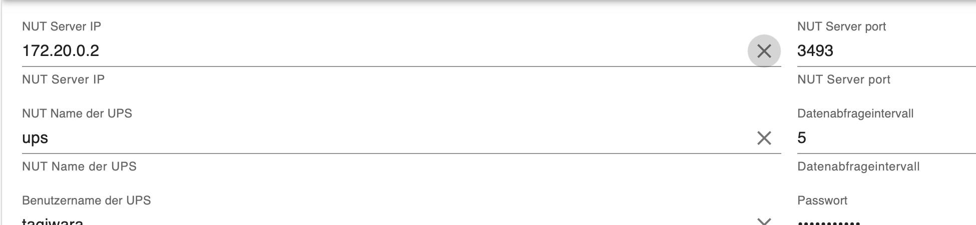

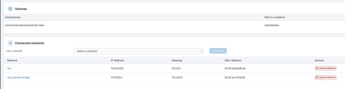

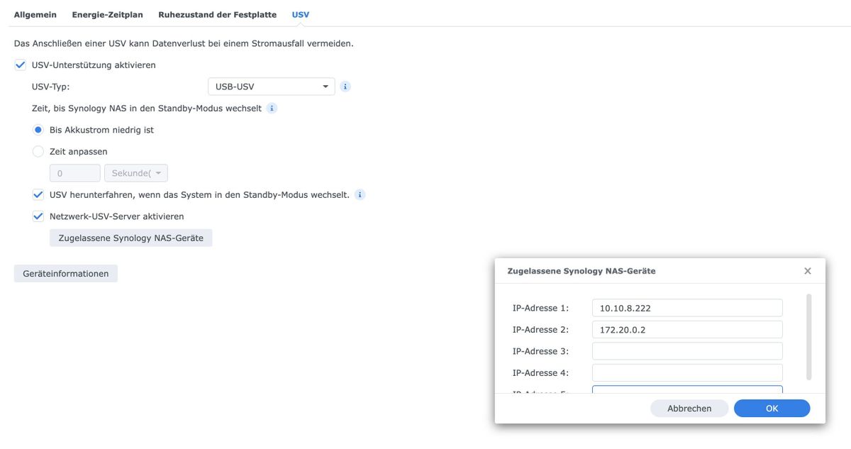

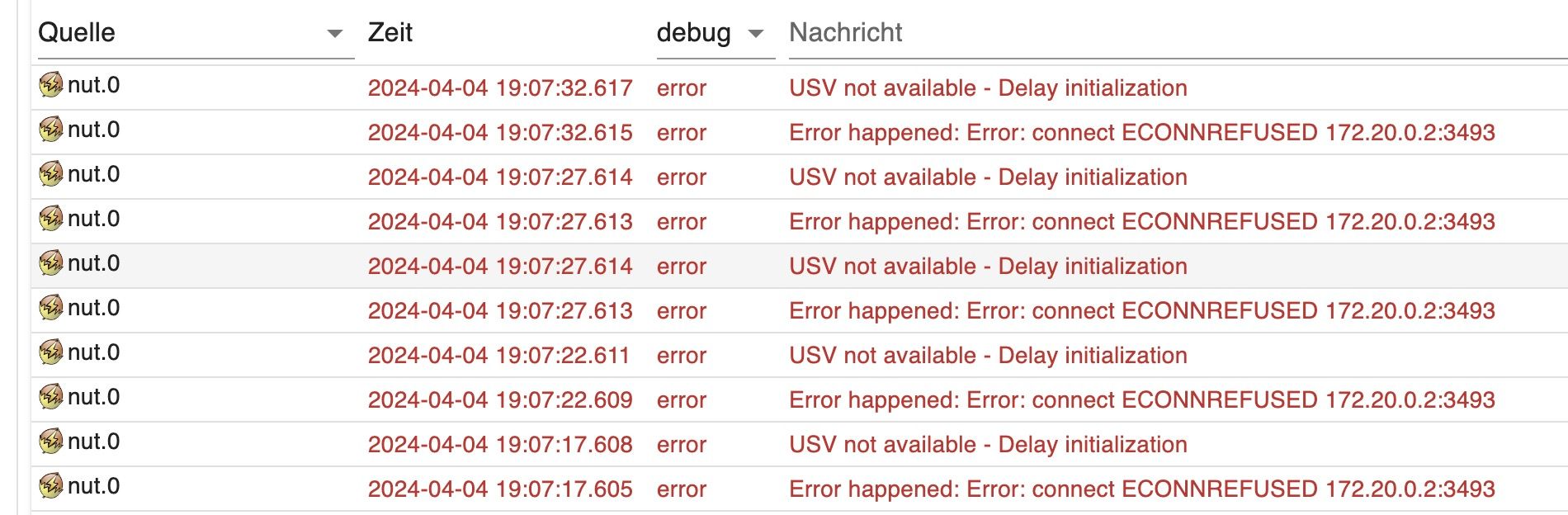

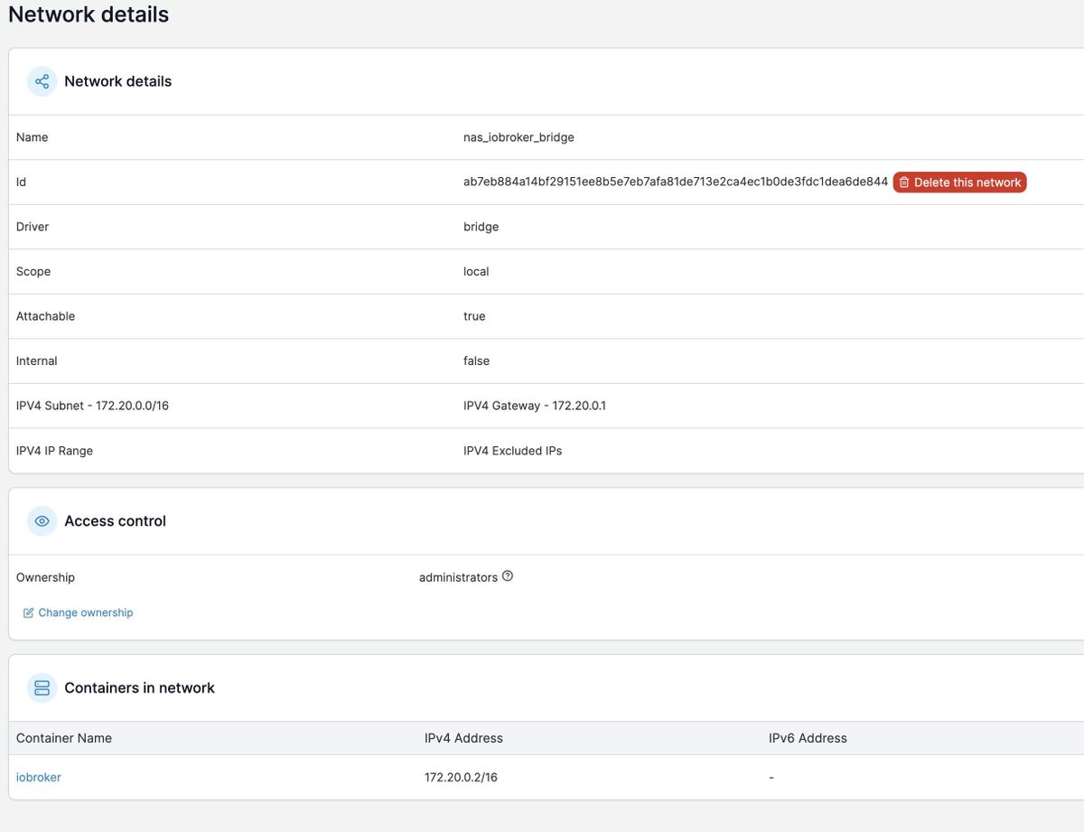

                              @bongo ok, netzwerk ist angelegt, der Iobroker Container ist "gejoined" und in der USV Config habe ich die IP eingetragen... sowohl die macvlan IP vom IoBroker als auch die IP vom Bridge Netzwerk.
                              Den NUT Adapter bekomme ich dennoch nicht grün.
                              kannst du mir da noch nen Tipp geben? So sind die Einstellungen im Adapter. Die IP ist die IP der Syno

                                          • Marc Berg
                                            Marc Berg Most Active @OliverIO last edited by Marc Berg
                                            @oliverio sagte in IoBroker im Docker - USV durchreichen:
                                            usb der syno muss an den container durchgereicht werden.
                                            im container muss dann die software laufen, die was mit dem device anfangen kann
                                            diese software stellt dann einen port zur verfügung, der vom iobroker genutzt wird. aber das wird wohl nur container interner netzwerkverkehr sein, ausser noch andere geräte ausserhalb des containers müssen da auch auf diese dienste zugreifen
                                            Warum sollte der USB an den Container durchgereicht werden? Der NUT-Server läuft auf der Synology (wenn denn aktiviert), und nur dieser greift auf den USB-Anschluss der USV zu. Per Port 3493 können Clients (hier der Adapter) auf den NUT-Server zugreifen und damit Informationen der USV erhalten.

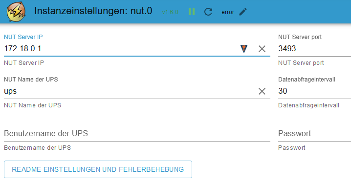

                                            @frana120500: Du darfst als Ziel-Adresse NICHT die IP der Syno eingeben, sondern das Gateway deines Bridge-Netzwerkes, wie es @Bongo schon in der zweiten Antwort gezeigt hat.
                                            EDIT: ... und die IP des ioBroker Containers im Bridge-Netzwerk muss natürlich in der Syno freigegeben sein.
