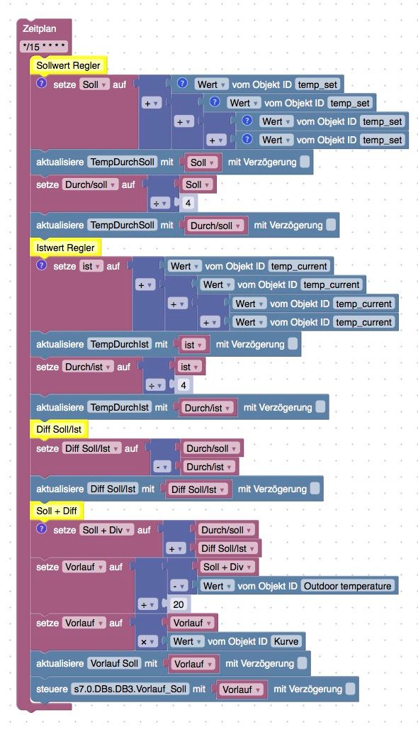

      Hallo, ich hab versucht eine Heizkurve mit Blockly zu verwirklichen.
      Was wie es aussieht auch funktioniert!
      Mein Problem ist aber das ich den Errechneten Wert an eine S7–300 über den S7.0 Adapter in einen DB übergeben möchte, aber der Wert nicht ankommt.
