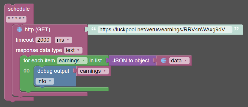

      ich würd gern in blocky den folgenden String zerlegen, welchen ich bekommen:
      ["1711903040238:2985981:0.00057507","1711902909071:2985978:0.00054380","1711901731739:2985964:0.00056278"]
      Hab aber keine Ahnung, wo/wie ich da am besten ansetzen kann ..
      Am Ende hätte ich gern 3 Werte:
      1. 1711903040238
      2. 2985981
      3. 0.00057507
      Hintergrund:
      Die 1. ist ein Timestamp mit welchem ich später den wert von 3. alles was innerhalb "heute" ist zusammenrechnen möchte.
      Hat jemand ne schnelle Idee?
      Hab leider nichts genaueres für sowas gefunden.
      Habe bisher bereits schon folgendes versucht, bekomme dadurch als Ergebnis: 1711870514454:2985452:0.00020426
      Wer testen will: https://luckpool.net/verus/earnings/RRV4nWAxg9dVLY1vavmpGKq3s3N8wMHqZy
      Danke Euch und Frohe Ostern!

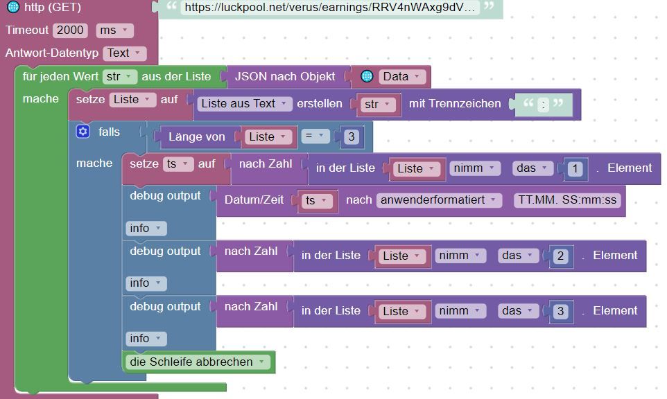

        paul53 @dismaster last edited by paul53
        @dismaster sagte: Am Ende hätte ich gern 3 Werte:
        So erhält man die letzten gültigen Werte:
        D 2 Replies Last reply Reply Quote 2

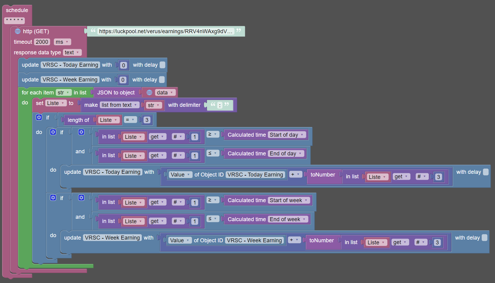

          @paul53 danke dir, erneut. Bist was das angeht ziemlich gut!
            dismaster @paul53 last edited by
            Danke @paul53,
            hier mal das Endergebnis:
            820
            340
